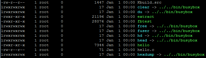

von F. J. (thrillhouse)
mh schrieb:
> Zeig doch mal, was in Deinem Programm steht und was "ls -la" in dem
> Verzeichnis Deines Programms ausgibt...
Das angehängte Bild zeigt die Ausgabe von ls-l wobei mein Programm den
Namen "hello" hat. Der Quelltext ist einfach:

yesitsme schrieb:
> 2. Der aktuelle Pfad ist nicht im suchpfad für Programme. Setz mal ein
> ./ vor deinen aufruf (aus "xyz" sollte dann ein "./xyz" werden)
Das hatte ich bereits versucht. Dabei kommt immer die Meldung
"Permission denied".
yesitsme schrieb:
> 1. Kompiliertst du für STM32 oder ausversehen für X86?
Das könnte natürich sein. Ich hab das Programm einfach mit "gcc hello.c"
unter Ubuntu kompiliert und dann die Binärdatei auf mein Board gebracht.
von user (Gast)
du musst dein Programm Cross-Compilieren, also mit sowas wie arm-xxx-gcc
hello.c und dann auch ausführbar setzen mit chmod 755 hello

von 2⁵ (Gast)
Auf einer x86/amd64 Maschine? Dir ist schon klar, dass ein STM32
Prozessor
kein x86/amd64 Binary ausführen kann? Du musst den gcc des embedded
Linux als cross compiler nehmen, sprich, du musst die eine Toolchain
installieren.

von 2⁵ (Gast)
F. J. schrieb:
> Leider stehe ich nun vor dem nächsten Problem. Wenn ich das Programm
> ausführe kommt es zu einem "SEGV" (Segmentation Fault, richtig?).
Das liegt daran, dass du dem arm-uclinuxeabi-gcc sagen musst, welchen
ARM du hast und wie der ld linken soll (aus dem µCLinux Makefile):
arm-uclinuxeabi-gcc -march=armv7-m -mtune=cortex-m4 -mlittle-endian -mthumb -Os -ffast-math -ffunction-sections -fdata-sections -Wl,--gc-sections -fno-common --param max-inline-insns-single=1000 -Wl,-elf2flt=-s -Wl,-elf2flt=16384 helloworld.c -o helloworld
Das fertige binary kopierst du dann in dein rootfs nach usr/bin und
baust anschließend dein rootfs neu mit "make build-rootfs".
Das neue rootfs.bin kannst du dann flashen mit
openocd -f board/stm32f429discovery.cfg -c "init" -c "reset init" -c "flash write_image erase romfs.bin 0x08120000"
Dann klappts auch mit dem hello world!
