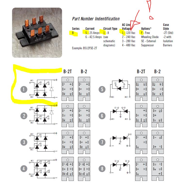

Also habe ich die Leitung der Erregerwicklung auf der Platine verfolgt
und bin auf zwei Bauteile mir riesigen Kühlkörper gestoßen.
Gentron Powertherm B511F (Bild_1)
http://www.alldatasheet.com/datasheet-pdf/pdf/241722/CYNERGY3/B511F-2.html
Ist das eine Art Gleichrichter? Wozu wären dann G1 & G2 gut?
Wie kann ich das Bauteil testen?
Das Teil scheint man nur noch sehr schwer zu bekommen. Kann ich es durch
ein anderes Bauteil ersetzten?
Auf dem zweiten Teil steht folgende Bezeichnung:
MEXICO S2025B MEX L9 (Bild_2)
Datenblatt hab ich leider nicht gefunden.
Weiß jemand was das für ein Bauteil sein könnte?

B511F ist nach Datenblatt eine Gleichrichter-Brücke.
Die Dioden sollten sich mit dem Ohmmeter testen lassen.
Auffällig ist B51 1 F : bedeutet Eingangsspannung 120VAC
Die Anschlüsse G1&G2 gemäss Datanblatt Cirquit-Type 1
(vermutlich ohne Funktion)
KORREKTUR
B511F ist nach Datenblatt eine Thyristor/Gleichrichter-Brücke.
G1 & G2 Thyristor-Gate
Ich hab mal ein paar Messungen am B511F durchgeführt.
Erstmal hab ich die Schwellenspannung der Dioden gemessen.
Also von "-" > "AC1" und "-" > "AC2". Das sind etwa 0,45V
Von "-" < "AC1" und "-" < "AC2" sperren Sie.
Dann hab ich die Thyristor mit hilfe eines kleinen Aufbaus getestet.
+12V an "AC1"
kleinen Lüfter (2W) zwischen "+" und Masse
Taster und 100Ohm Widerstand von +12V zu "G1"
Wenn ich den Taster drücke und somit Spannung am Gate anliegt beginnt
sich der Lüfter zu drehen. Wenn ich den Taster loslasse hört er auf.
>> Das sollte eigenlich nicht sein Oder?
Außerdem seltsam:
Wenn ich den Taster an "G2" statt "G1" hängt und den Rest der Schaltung
so lass dreht sich der Lüfter auch aber sehr langsam. Dabei zieht etwa
65mA. Das kommt mir auch nicht richtig vor.
Ist der Thyristor defekt oder sind die ca. 160mA enfach zu wenig Strom
um zu einer Selbsthaltung zu führen?
Hat keiner eine Idee was das für ein Bauteil in Bild_2 sein könnte?
