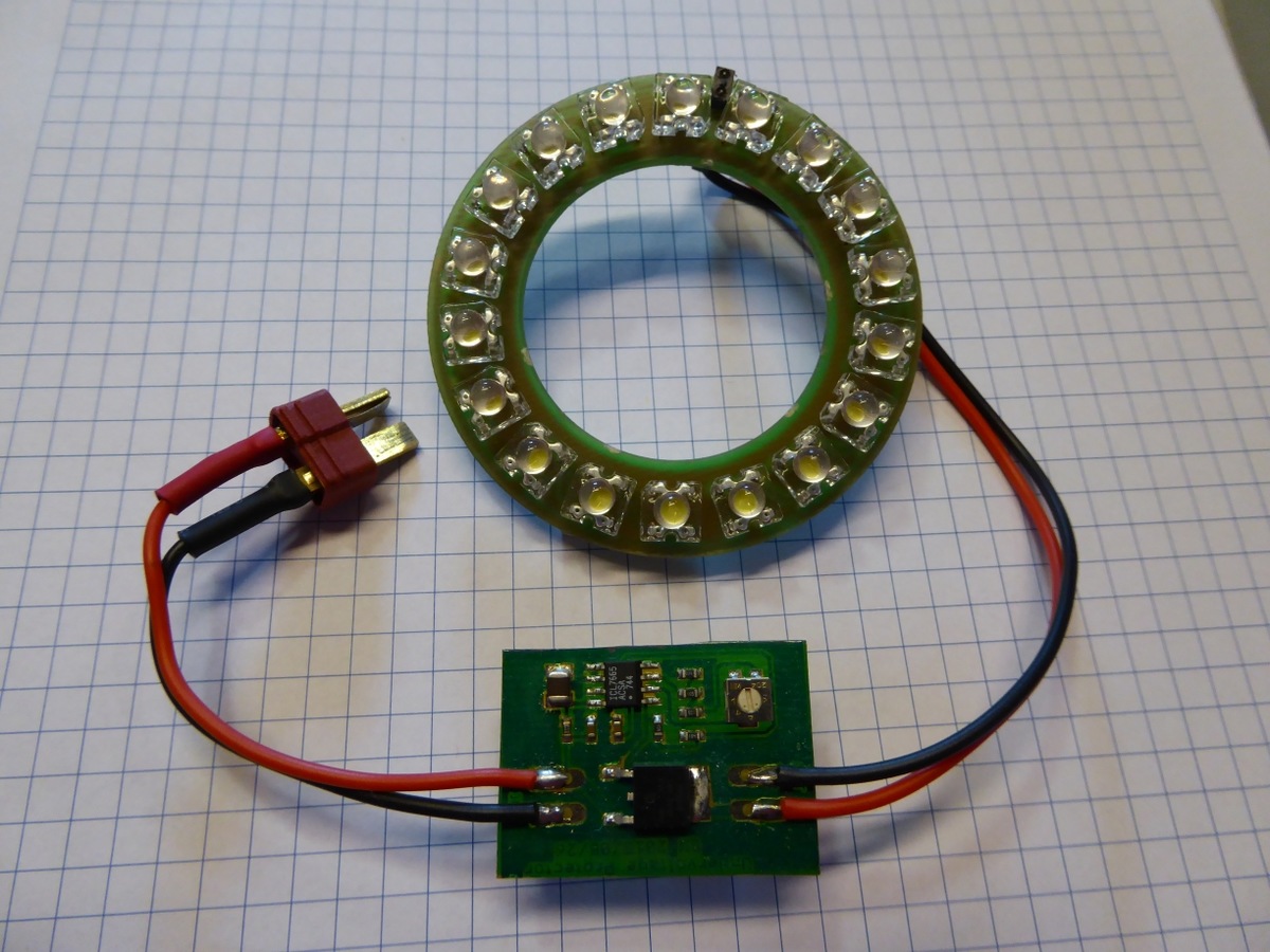

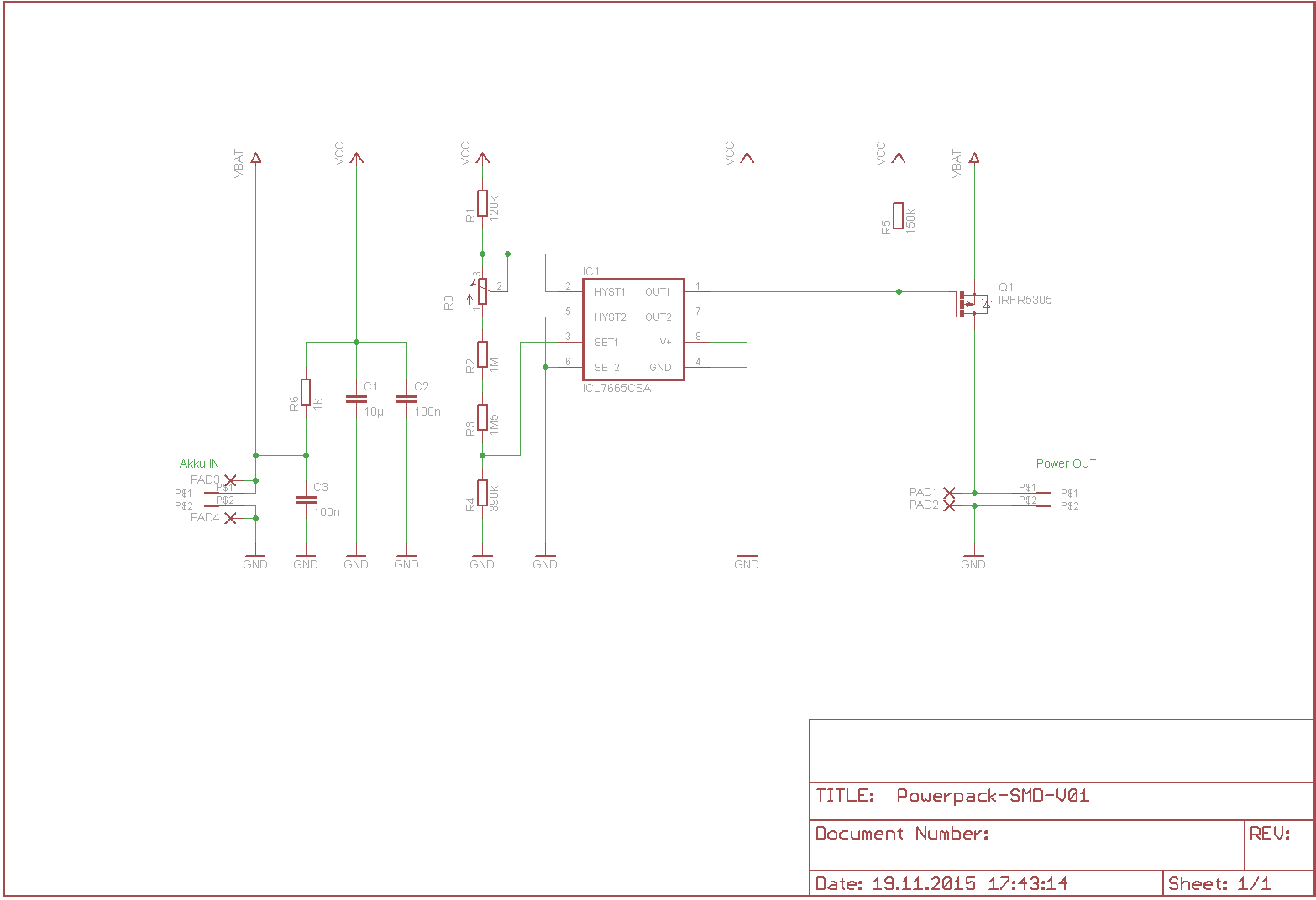

Der ICL7665 eignet für sich sowas. Habei ich auch mal benutzt, die
Auslegung ist zwar für einen 3S Akku, kann aber auch für 1S umgerechnet
werden. Und der P-Channel MosFET sollte ein anderer sein für die geringe
Ugs.
Fertig bekommt man die allerdings auch für ein paar Euro:
http://shop.lipopower.de/LiNANOZ-Li-Ion-LiPo-PCB
