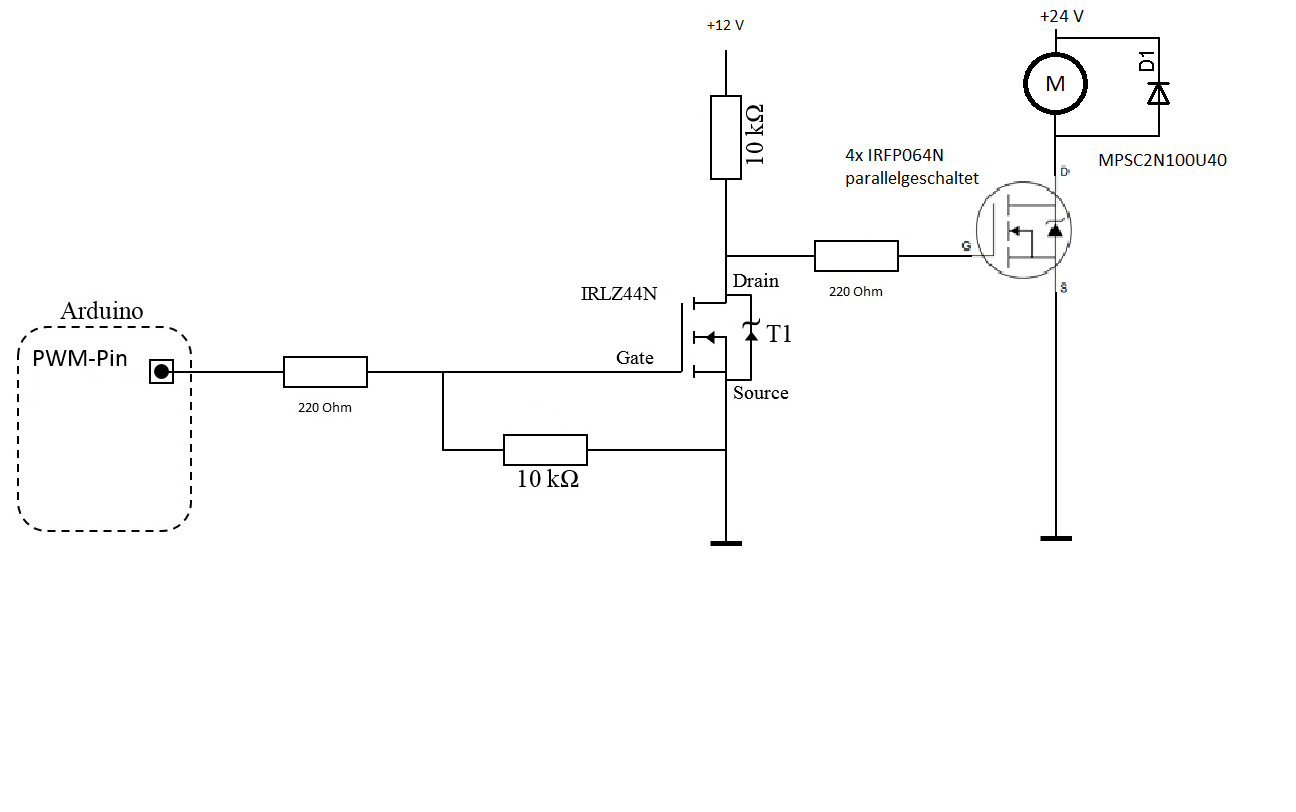

Ich habe diese Schaltung hier aufgebaut und möchte damit einen 3KW
Gleichstrommotor in der Drehzahl regeln. Dafür frage ich ein Poti über
den Arduino ab und erzeuge damit ein PWM Signal. Das klappt auch soweit
schon ganz gut.Das einzigste was mich irritiert ist das der Motor steht
wenn ich das PWM Signal auf 1023 regele und voll läuft wenn ich das PWM
Signal auf 0 regele. Habe ich einen Pullup oder Pulldown Widerstand
falsch gesetzt? Sind die Werte der Widerstände so in Ordnung?
Ich freue mich über Anregungen und Kritik!

Dann denke mal kurz in die Schaltung. Wenn der PWM Ausgang high ist,
steuert dein Treiber durch und zieht die Endstufe auf Masse. Wenn du die
Ausgangspolarität mit den COM Bits auf invertiert umstellst, stimmt
alles wieder.
Der 10k Pullup ist für 4 parallelgeschaltete Endstufen ein ganz schöner
Tiefpass und verlangsamt die Anstiegszeit sehr. Damit sind die Endstufen
länger im linearen Bereich und verbraten Leistung. Ein kleinerer Pullup
und auch kleinere Gatewiderstände (jede Endstufe sollte einen eigenen
bekommen) beschleunigen die Ladevorgänge und sind deswegen eine gute
Sache. Noch besser wäre es, die Endstufe mit einer Gegentaktstufe
(Push-Pull) anzutreiben.

von Markus S. (blackwatcher)
> alles wieder.
Ah ok vielen Dank. Da hatte ich einen kleinen Denkfehler. Aber du hast
Recht. Ich werde das in der Software ändern und gut ist.
Ok.Wie groß sollte der Pullup circa sein? 4,7 KiloOhm? Dann werde ich
jeder Endstufe einen eigenen Gatewiderstand spendieren. Sind da 100 Ohm
in Ordnung?
Nochmal deutlich kleiner. Es hängt allerdings auch von der PWM Frequenz
ab. Wenn das nur ein paar hundert Hz sind, ist z.B. 1k ein vermutlich
brauchbarer Wert. Wenn es in die kHz geht, soltest du dir die Sache mit
der Gegentaktendstufe nochmal überlegen oder auf 220 Ohm/1W gehen.
Markus S. schrieb:
> Sind da 100 Ohm
> in Ordnung?
Oder noch kleiner. 15-33 Ohm.

Markus S. schrieb:
> Das klappt auch soweit schon ganz gut.
Prust. Su hast sie offenbar noch nie benutzt. Hint: Motoren brauchen
weniger Strom wenn sie nicht belastet werden.
Das ist doch logisch, wenn man einen Inverter vorschaltet.
> Habe ich einen Pullup oder Pulldown Widerstand falsch gesetzt?
Die ganze Schaltung ist für'n Arsch.
Nein, natürlich nicht.
Dein grösster Fehler ist schon mal, daß du dich nicht informiert hast,
was dein Motor wirklich braucht. Der will nämlich, wenn er 3kW
Dauerleistung liefern kann, deutlich mehr als 120A beim Anlaufen, eher
so 1000A, siehe Datenblatt bei 'stall'.
Und darauf musst du die Elektronik auslegen, nicht auf die
Dauerleistung.
Dann kommt die Grundschaltung: MOSFETs parallel schalten im
Schaltbetrieb. Da möchte man EINEN GATE-Vorwiderstand pro MOSFET.
Vielleicht hast du das ja auch so gebaut, du warst ja zu faul eine
vollständige Zeichnung anzufertigen.
http://www.irf.com/technical-info/appnotes/an-941.pdf
Wenn man dann weiss, wie viele MOSFETs parallel sind, kann man die
Gesamt-Gate-Kapazität ausrechnen, z.B. 100nF, und ausrechnen, wie viel
Leistung im Dauer-Eingeschalteten Moment verloren geht (z.B. 10W pro
MOSFET) und weiss daß man 10W Schaltverluste haben darf, bei 24V und ca.
100A weiss man dann wie lange die Umschaltzeit sein darf, z.B. 5us. Dann
kann man einerseits die Gate-Widerstände auslegen, und weiss
andererseits, wie hoch der Umladestrom sein muss.
Deine Inverterschaltung mit dem IRLZ44 vergisst du mal vollständig.
Entweder nimmt man einen MOSFET-Treiber-IC oder baut das diskret, da du
dabei aber solche Probleme hast, nimmst du besser ein IC.
