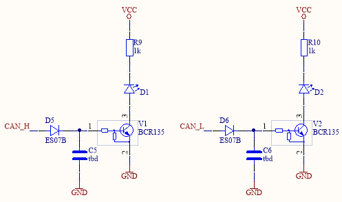

So wie im Anhang, die Schaltung hatte ich gerade zufällig als Teil von
was anderem rum liegen.
Der BCR135 hat eingebaute Widerstände, 10k in Reihe, 47k gegen GND.
Das erste ist mal, dass damit die Bus-Pegel verbiege.
Das gibt zwar keine Error-Frames, aber schön ist anders.
Direkt eine LED an den Bus dürfte noch hässlicher werden.
Funktionieren tut es nicht.
Zwei Bus-Teilnehmer dran und Botschaften -> LEDs an.
Einen Bus-Teilnehmer abziehen -> LEDs an.
In Ruhe sind CANL und CANH bei 2,5V, oder sind sie zumindest ohne die
Schaltung.
CANH geht auf etwa 3,5V hoch und CANL auf etwa 1,4V runter für eine "1".
Okay, damit wäre als erstes vielleicht der Transistor durch einen
Komparator zu ersetzen mit einer Schwelle bei 3V oder so.
Alternativ könnten man einen Transceiver verbauen.

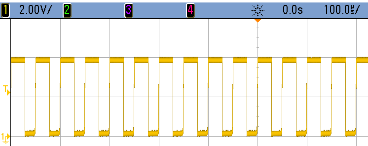

Ich habe mal einen CAN-Transceiver an den Bus geklemmt und meine
LED-Schaltung von oben an den RXD-Ausgang.
Das bringt überhaupt nichts.
Erstmal "flackert" da bei 500kBit sowieso nichts.
Im ersten Bild habe ich eine zwei-Byte Botschaft, die Buslast ist
ziemlich niedrig, drei Botschaften die jeweils alle 10 ms gesendet
werden, eine Botschaft hat acht Byte, die andere zwei.
Die Busruhe wird ja innerhalb der 10ms nur zwei Mal um so 200µs
unterbrochen, einmal um 500µs, die LED ist rechnerisch 91% an.

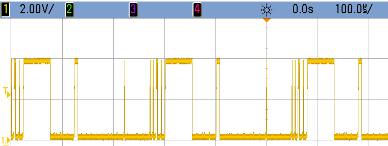

Im zweiten Bild ist ein Bus-Teilnehmer abgezogen und durch das fehlende
ACK fängt der andere Teilnehmer immer wieder an zu versuchen die
Botschaft zu senden.
Die LED wird etwas dunkler dabei.

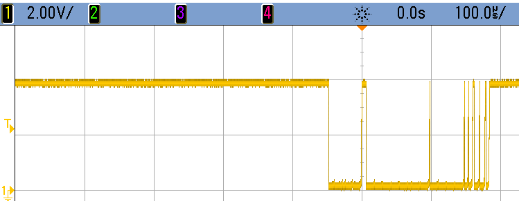

Im dritten Bild ist auch nur ein Bus-Teilnehmer dran, zusätzlich ist
aber auch noch der Terminierungs-Widerstand abgezogen.
Damit wird die LED wieder heller.
Eine unmissverständliche Information kann ich daraus nicht ableiten.
Die Helligkeiten unterscheiden sich nicht so richtig deutlich und nur im
direkten Vergleich.
Vor allem, bei höherer Buslast wäre die LED auch im Normal-Betrieb
dunkler.
