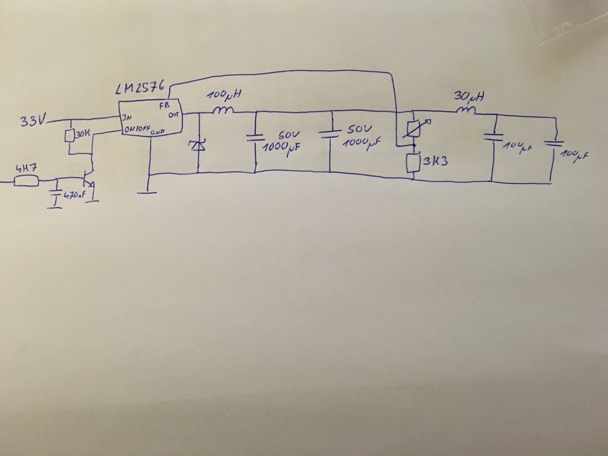

ich habe einen Schaltregler in Betrieb genommen und dieser ist
explodiert.
Ich habe zunächst die 33V Eingangsspannung eingeschaltet und dann den
Transistor schalten lassen. Es war keine Last am Ausgang, nur die
abgebildete Schaltung. Kam die Spule in Sättigung und hat mir dann den
Schaltregler abgeschossen?
Im Datenblatt vom LM2576 sind statt 100µH jedoch 150µH angegeben für
diese Art von Schaltung. Macht das so einen Unterschied, zumal ich keine
Last angeschlossen hatte?

von Georg A. (georga)
Kein Kondensator am Eingang? Brauchts ganz dringend, siehe Datenblatt.
Die 100u vs. 150u sind da ohne Last egal. Allerdings solltest du anhand
deiner Anforderungen (U-In/out und I-Out) nochmal das Datenblatt
konsultieren.
Welche Schottky-Diode? Auch dazu hat das Datenblatt Empfehlungen, insb.
wg. der Sperrspannung.
Welches Layout? Schaltregler können da pingelig sein.

von holger (Gast)
>Kam die Spule in Sättigungund hat mir dann den
Diode falsch rum eingebaut dürfte die wahrscheinlichste Ursache sein.

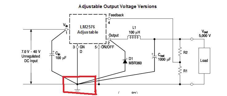

von oszi40 (Gast)
Harry schrieb:
> Ist nicht der Fall.
Foto? Aufbau? Anschlüsse verglichen? Guidlines S.8
http://www.onsemi.com/pub_link/Collateral/LM2576-D.PDF

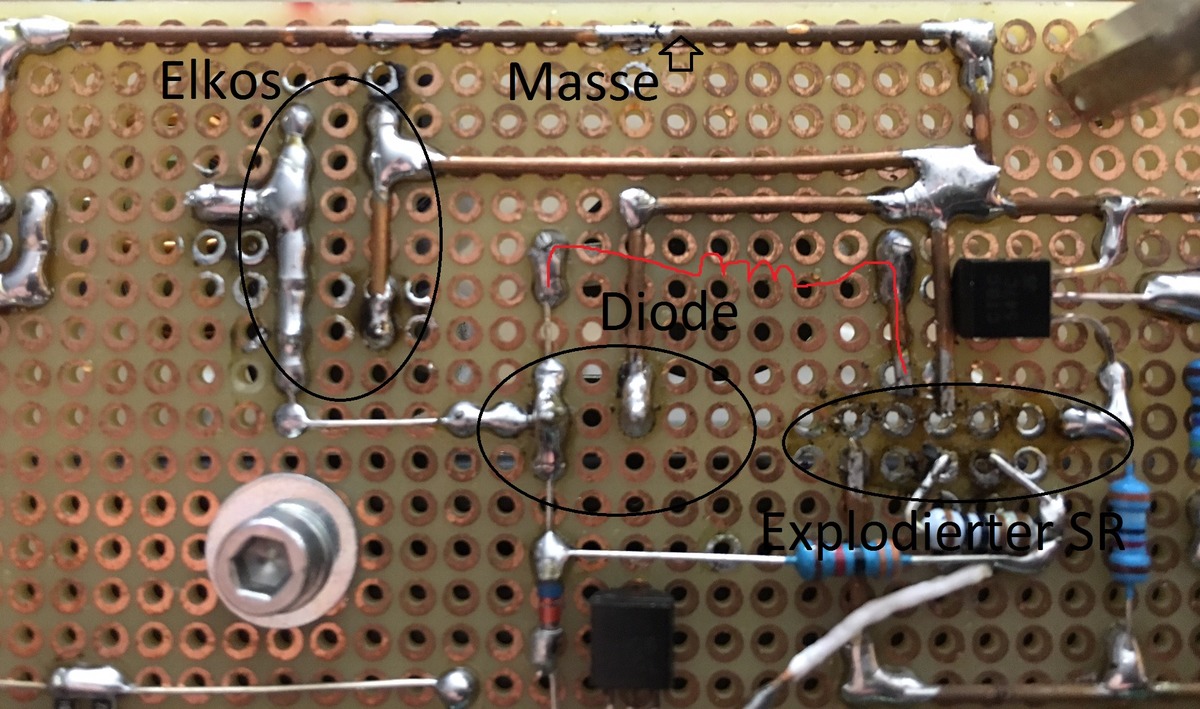

von Harry (Gast)
Hier ein Bild. Ich habe versucht mich an die Kriterien zu halten. Es ist
ein Prototyp, daher sehr messy.

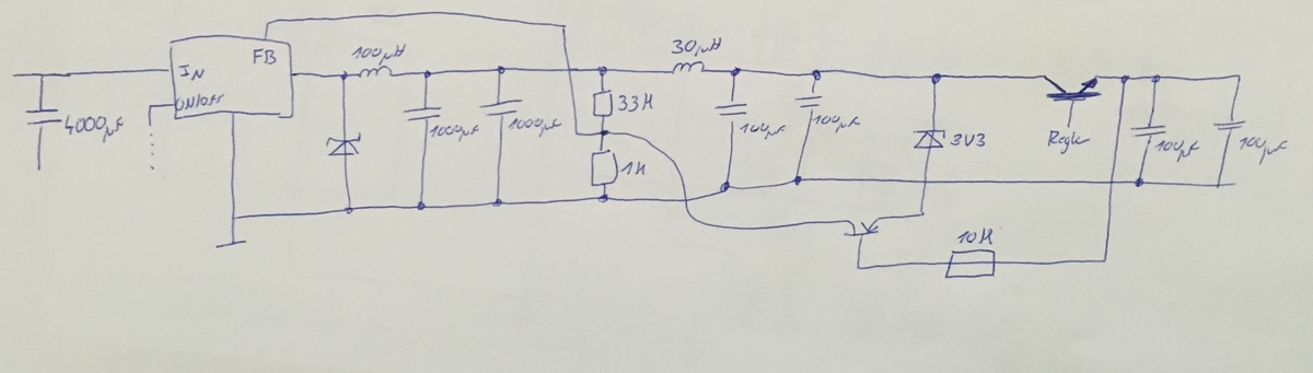

von Harry (Gast)
Dirk K. schrieb:
> Wie schnell ist dir dein Regler abgeraucht?
Naja. Ungefähr 1 Sekunde nach dem einschalten. Was mich nur wundert ist,
das diese Schaltung funktioniert hat. Wenn ich sie direkt gestartet
habe. Ich habe nochmal den tatsächlichen Schaltplan hochgeladen.
Vielleicht fällt ja jemandem was auf. Ich habe hinter dem SR noch einen
Linerarregler geschaltet. Dieser könnte an oder aus gewesen sein. Jedoch
hängt da keine nennenswerte Last dran. (Nur ein Spannungsteiler um die
Spannung zu messen). Der Schaltregler soll mir eine Vorspannung
generieren, um die Verluste geringer zu halten.
von neuer PIC Freund (Gast)
Mein Tipp: Die Diode gehört zwischen SR und GND, nicht zwischen Elko und
GND.
Und ja, es lässt sich auf Lochraster aufbauen. Und ja, fällt das Poti
aus, gibt der Buck nur Vollgas und brennt nicht ab.
Allerdings ist dein Layout suboptimal. Schaltregler haben einen
Kondensator am Eingang und am Ausgang. Beim Layoutbeginn bring ich
zuerst beide GND induktionsarm und niederohmig zusammen.
von Harry (Gast)
neuer PIC Freund schrieb im Beitrag #4685688:
> GND.
OOOOOOOH MEIN GOTT!!!!!!!!!!!!!!111!!einself!
Ist okay... Ich IDIOT habe die Diode HINTER die Spule geschaltet...
Schaltplan richtig. Layout falsch. Na dann ist ja alles klar... Danke
euch allen! Das ist peinlich :-(
