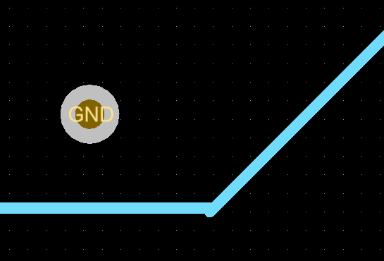

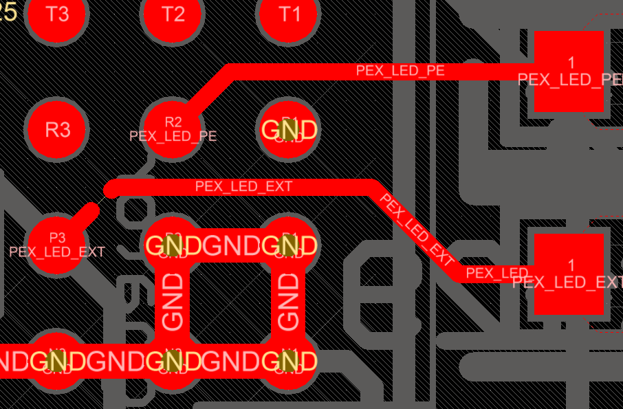

Bei einer Leiterplatte habe ich das Problem, dass Altium Designer (15.1,
16.0, 16.1, jeweils auf mehrern Rechnern) wirklich brechend langsam ist.
Beim händischen Routen dauert es zwischen ca. zwei Sekunden und einer
halben Minute, bis das jeweils nächste Leiterbahnstück gezeichnet wird.
Und erstaunlicherweise kommen gelegentlich auch schon fest verlegte
Leiterbahnstücke wieder abhanden oder werden um einen Mückenpimmel
verschoben. Ich kann sicher ausschließen, dass mir selbst diese Fehler
unterlaufen, denn es passiert mittlerweile ziemlich häufig, insbesondere
auch bei Leiterbahnen auf anderen Lagen.
Ich habe auch schon an allen möglichen Einstellungen herumgespielt;
insbesondere habe ich auch Design Rules im Verdacht, das träge Verhalten
zu verursachen. Ich habe auch schon eine neue Leiterplatte angelegt und
nach und nach den gesamten Inhalt der alten Leiterplatte übertragen.
Solange auf der neu zusammengesetzten Leiterplatte noch keine
Leiterbahnen liegen, ist auch alles schön schnell. Sobald ich jedoch
Leiterbahnen oder Vias übertragen habe, wird es langsam.
Eine sehr ähnliche Leiterplatte (Größe, Anzahl Bauteile und Pads,
Lagenaufbau) lässt sich übrigens wunderbar schnell routen.
Kennt einer von Euch das Problem und hat womöglich eine Lösung dafür?
