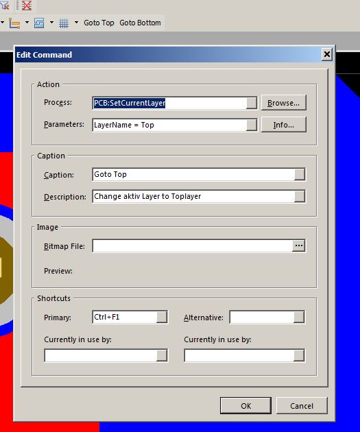

Hi.
Kennt jemand eine Möglichkeit, wie man bei Altium (16) einzelne Layer
direkt über einen Shortcut aufrufen kann? Mit +/- kann man den nächsten
Layer wählen, aber ich suche eine Möglichkeit, z.B. Layer 1 auf F1,
Layer 2 auf F2, usw zu lege um so direkt auf dem richtigen Layer zu
landen, statt immer dieses durchtoggeln.
Bestes,
bränko
#4686099
Über DXP-Costumize einen neuen Befehl einfügen. Siehe Screenshot.
Die Layername findet man z.B. auf dieser Seite ->
http://techdocs.altium.com/display/ADRR/PCB+Processes einfach auf der
Seite nach layer suchen.
Hier eine Auswahl: Current, Top, Bottom, Topoverlay, Multilayer,
Bottomoverlay, ..., Mechanical1,... Mid1,...
Der SetCurrentLayer Befehl ist dort auch beschrieben allerdings werden
für den Parameter LayerName nur die Values NextSignal, Next, Previous,
PreviousSignal aufgeführt.

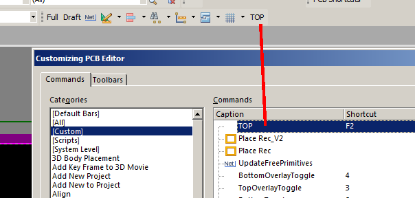

#4686359
bränko schrieb:
> Gibt es noch eine Stolperfalle?
Vielleicht,
die erste wäre wenn die Taste schon mit einer anderen Funktion belegt
ist Ctrl + F1 war bei mir frei (dein Wunsch F1 ist belegt mit Hilfe auch
wenn er bei 'Currently in use by' nichts anzeigt). Du kannst vom
Customize Dialog aus per Drag and Drop den Befehl nach oben in
irgendeine Toolbar ziehen und ohne Shortcut testen. (in meinem
Screenshot sieht man das ich ihn zum Test neben Grids platziert habe).
Mit STRG+Mausklick kommt man wieder in den Edit Command Dialog.
die zweite wäre die Altium Version ich habe 16.1.11 (das glaube aber
nicht). Den Befehl kann man mit LayerName = Next testen, denn sollte er
auf jeden Fall können.
Viel Glück noch
