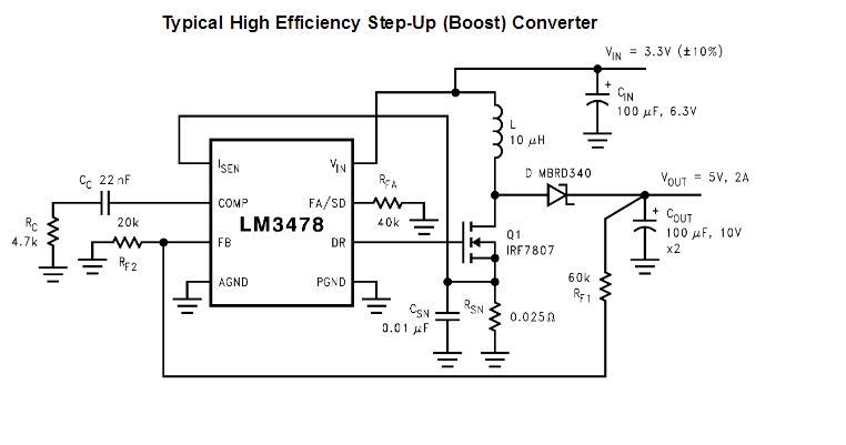

ich habe Probleme mit dem LM3478...
Habe ihn als Step-Up(Boost)Converter geschaltet.
Er soll mir aus 6V Eingang eine Spannung von 9V machen...
Habe es so aufgebaut wie es im datenblatt gefordert ist..(siehe
Anhang)..

Scheint da schwingt was. Hast'n Oszi?
Ursache? Querbeet, von falschen/unpassende Bauteile bis Layout....

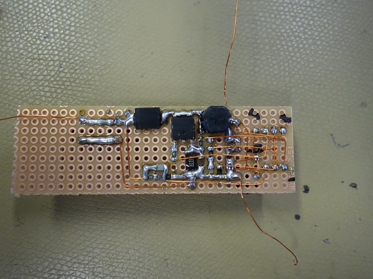

Ach ja, da wäre ein Foto vom Aufbau sehr hilfreich.

Na, zuallererst mal am Ausgang.
Ich kenn den Regler nicht, glaube aber nicht der er tolerant genug
ist, für diesen Aufbau :(
Interessant sind natürlich noch die Bauteilwerte, da kommt's quasi auf
jede Kleinigkeit an!

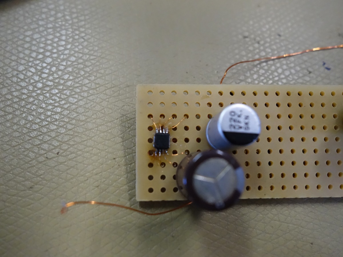

ZB: Deine Kondensatoren scheinen 0815 Typen zu sein. Ein Schaltregler
braucht aber spezielle Low-ESR Kondensatoren. In dem von Dir gezeigten
Referenzdesign sind auch Tantal-Kondensatoren eingezeichnet und da auch
der hinwies 2 Parallel zu nehmen, was den ESR Wert noch mal halbiert.
Bei der Spule verhält es sich ähnlich. Wenn da 2A raus kommen sollen,
müsste sie einen wesentlich höheren Sättigungsstrom haben, da zu
erscheint mir die verbaute zu klein.
Du musst bei solch diffizilen Schaltungen schon etwas Pressiere
werden. Sowohl in Planung, Aufbau, wie auch bei der weitergab von
Informationen über die Schaltung/Bauteile zur Hilfestellung, sonnst
bindest Du uns ja quasi die Hände.

Mir wird wohl nichts anderes übrig bleiben, als ein richtes Layout zu
erstellen...
Ich habe in der Vergangenheit schoneinmal diesen Regler verwendet und
damit nie Probleme gehabt. Daher kann es gut sein, dass die Bauteile die
ich verwende nicht geeignet sind...
