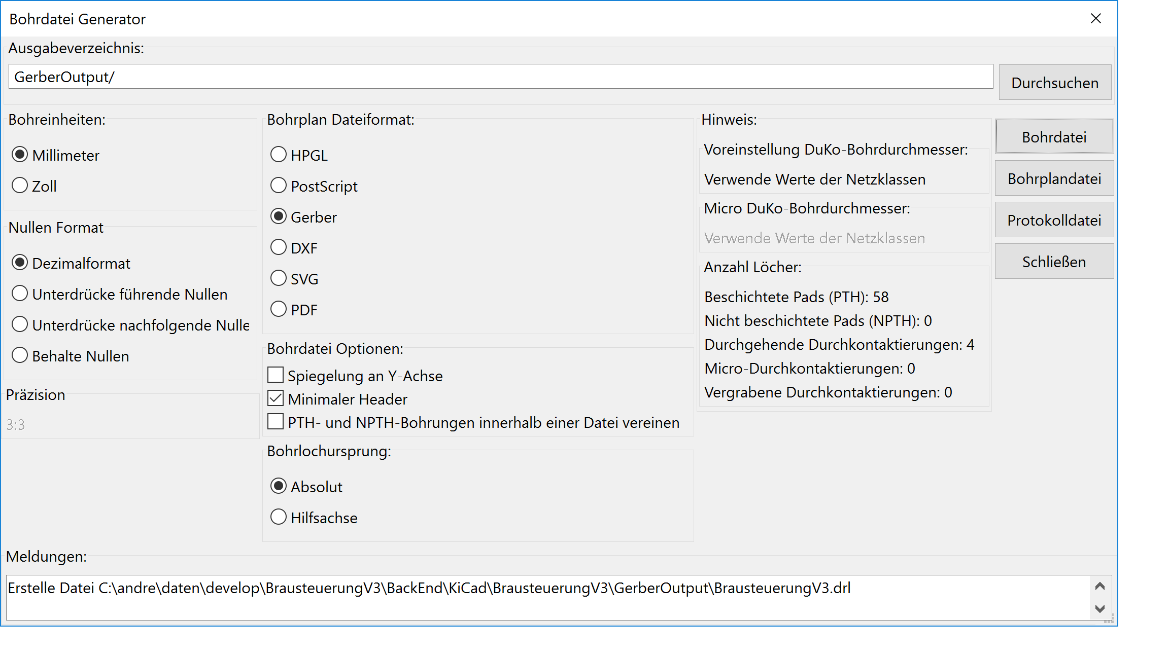

Ich hab schon einmal eine Platine dort bestellt und die KiCad Drill
Datei so wie im Bild KiCad-DrillFile-Settings.png abgespeichert und
verschickt und alles hat gepasst. Die Bauteile waren auch die gleichen

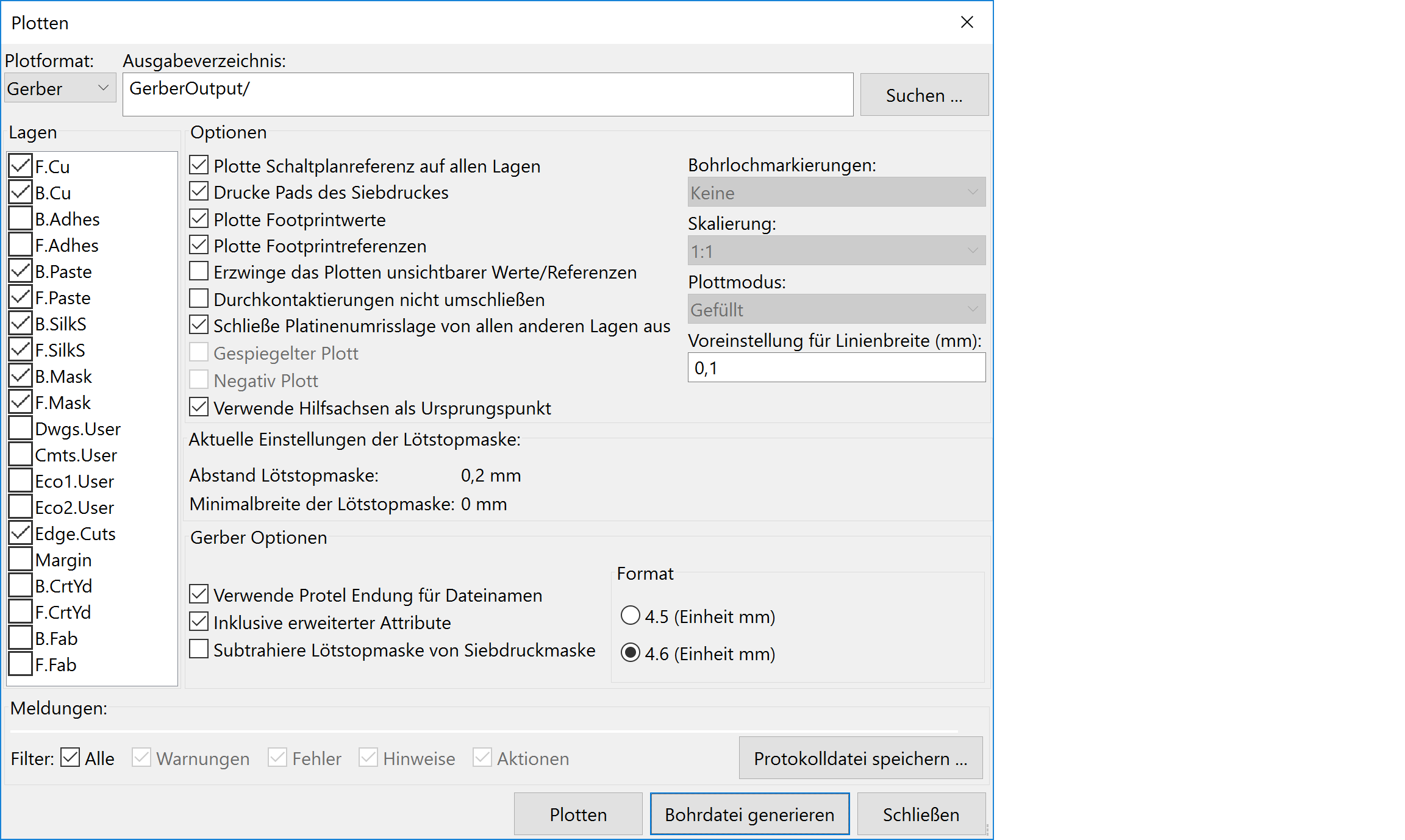

Ausser dem Drill File habe ich für die zwei Lagen jeweils die Gerber
Dateien Mask, Paste, Silk, Cu und EdgeCut mitgeschickt
(KiCad-GerberFile-Settings.png).

Beim Export des Drillfiles verwendest du den Nullpunkt als Bezugspunkt,
beim Gerber-Export jedoch eine "Hilfsachse".
Wenn nun in deinem Gerber-Viewer eine solche Hilfsachse nicht
definiert ist, wird mit größter Wahrscheinlichkeit der Nullpunkt benutzt
==> Die Dateien sind Positionsgleich.
Bei Elecrow ist vermutlich eine solche Hilfsachse definiert, wozu auch
immer. Deine Gerbers werden deshalb um die dort eingestellten
Koordinaten verschoben.
Du kannst mal testen das Hilfsachsen-Häkchen zu entfernen und die
Gerber-Files neu exportieren. Danach kannst du entweder Elecrow fragen
ob sie mit dem neuen Export was anfangen können, oder in deinem
Gerber-Viewer mal versuchen eine solche Hilfsachse zu definieren und dir
anschauen wie sich die beiden mit unterschiedlichen Optionen
exportierten Produktionsdaten verhalten.

Man kann (und sollte) bei KiCAD einen expliziten Nullpunkt für
die Koordinaten setzen und diesen sowohl in den Gerber- als auch
den Excellon-Daten als Bezugspunkt benutzen.
Leider gibt's bei KiCAD keine Ausgabe-Jobs, in denen man solche
Einstellungen zusammengefasst speichern könnte.  Ist aber eigentlich
nur dann ein Problem, wenn man bei verschiedenen Herstellern
produzieren lassen will und jeder von denen was anderes als Daten
haben möchte.
