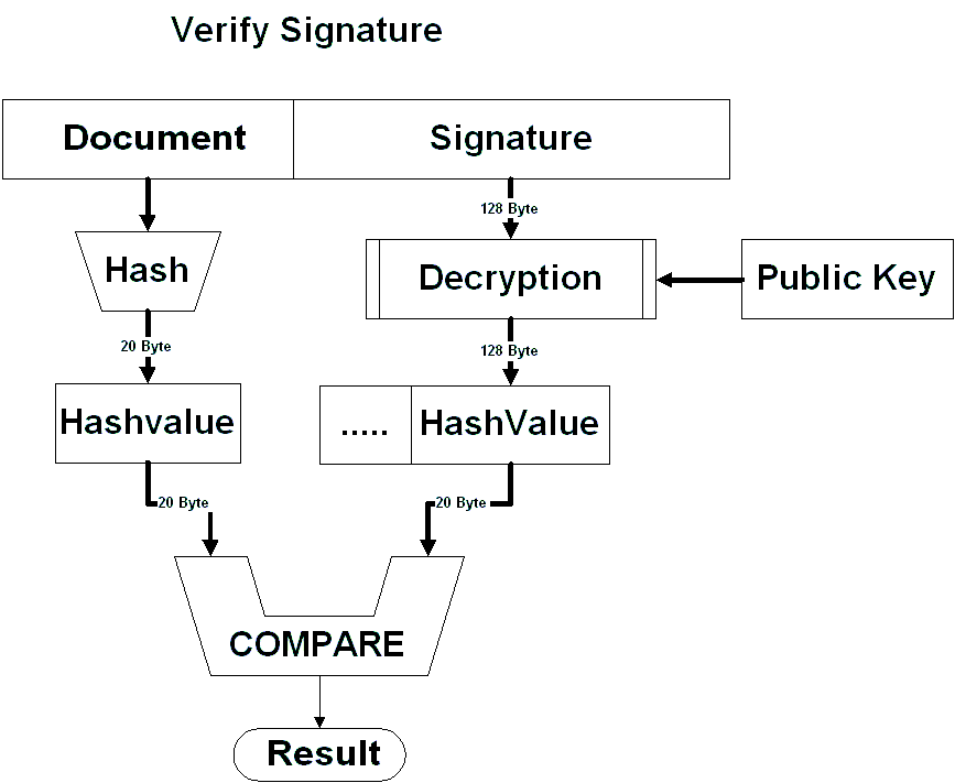

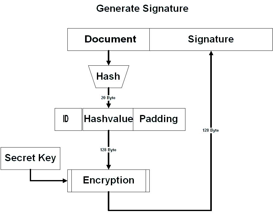

Schlussendlich landete ich bei digitalen Signaturen (assymetr.
Verschluesselung), auch hier gleiches Problem wie bei symmetr.
Verschluesselung.

Habe mir gerade mal Perfect Forward Secrecy [1] angesehen. Hier der
uebertragene Ansatz:
1. Der Befehlsgeber broadcastet einen zufaellig generierten
Verschluesselungskey, der assymetrisch verschluesselt ist.
2. Die Steuerungen koennen den Key entschluesseln, da sie den
oeffentlichen Schluessel haben.
3. Daraufhin werden alle Befehle/Informationen mit diesem Key
symmetrisch verschluesselt.
Ab diesem Punkt tritt wieder die Reproduktionsproblematik auf, ein
Angreifer koennte Pakekte lesen und exakt so erneut senden.
Daher wird der Schluesselaustausch (1-2) ca. alle 10min wiederholt. Ich
denke diese Unsicherheit ist hinnehmbar.
Was haltet ihr von diesem Ansatz?
Hauptproblem wird vermutlich die Implementierung von assymetrischer
Verschluesselung.
