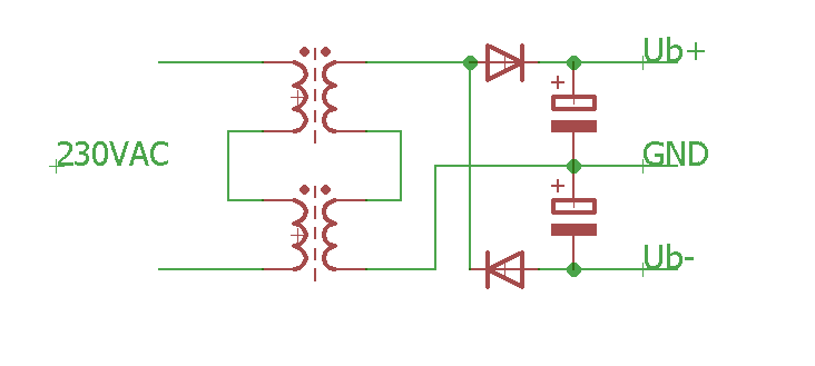

Ich will, wenn ich die Trafos verwende, einen Trafo für die Positive
Versorgung, den anderen für die Negative verwenden. Natürlich ist die
phasengleiche Belastung (fast) nie gewährleistet, sie sollte aber auch
nicht so dramatisch differieren?! DC natürlich ausgeschlossen :-) also
könnte es doch klappen.
Gruß Rainer
Rainer V. schrieb:> Ich will, wenn ich die Trafos verwende, einen Trafo für die Positive> Versorgung, den anderen für die Negative verwenden.
Eigentlich sollte das funktionieren, wenn Du nicht eine Hälfte
mit irgendwelchen Zusatzschaltungen wie Relais, Vorverstärker
o.ä. belastest. Sowas betreibt man sicherheitshalber mit einem
zusätzlichen Kleintrafo. Keinesfalls möglich ist ein Mittel-
punktsgleichrichter mit nur zwei Dioden. Falls durch einen
Fehler im Verstärker eine Hälfte stärker belastet wird, würde
die Primärspannung in der anderen Hälfte ansteigen und damit
auch der Ruhestrom. Zur Verhinderung dieses Betriebszustandes
würde ich eine Primärsicherung vor den Trafo bauen.

die Schaltung von Led_Martin triffts schon genau. Danke! Natürlich bei
mir mit den schon erwähnten Diodenbatterien. Und keine anderen
Verbraucher, als die Endstufen. Primärsicherung natürlich mit
klassischer Einschaltstrombegrenzung mit R und Rel. Sollte gehen.

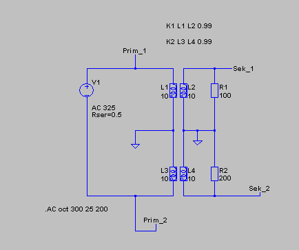

Zur Schaltung von led_martin:
Überlegt mal was im Verlauf einer Sinusperiode passiert, wenn die
Kondensatoren unterschiedlich geladen sind, d.h. einer der beiden eine
niedrigere Spannung hat.
Wie verschiebt sich die primärseitige Spannungsaufteilung in der Zeit,
wo ein Kondensator geladen werden soll, der andere aber noch nicht?

Der hier mehrfach angesprochene Fall eines durchlegierten
Endstufentransistors verursacht also KEINE Mehrbelastung eines der
Trafos.
Sowohl die positive, als auch die negative Railspannung wird im
Gleichrichter abwechselnd beiden Trafos entnommen, wie man anhand
led_martins Schaltung gut erkennen kann.
Damit verteilt sich auch der erhöhte Strom in einer Halbwelle und die
dadurch hervorgerufene Gleichstromvormagnetisierung der Kerne
gleichmäßig auf beide Trafos.

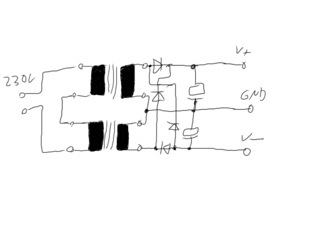

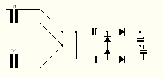

Komisch. Etwas wurde noch gar nicht genannt (Anhang). Sekundäre
Parallelschaltung, mit DC-Block-ELKOs, bei doppeltem asymmetrischem
Spannungsverdoppler.
Außerdem wäre da noch die Möglichkeit mit dem seriellen Anschluß der
Primärwicklungen parallel an dieselbigen eines Trafos mit 2 x 115V
Primär.
(Als induktiver Spannungsteiler. Mittenanzapfung zwar stabiler bei
Trafos hoher Leistung, aber hier würde schon ein Zwerg ausreichen.)
Homo Habilis schrieb:> Schiefgang mit Irfanview. (Bild gerade bearbeitet worden zuvor - keine> Ahnung.)
Darum auch keine Knotenpunkte?

Mani W. schrieb:> Darum auch keine Knotenpunkte?
Verzeih bitte. Zweite Version mußte schnell gehen. Hast aber recht,
natürlich.
Mani W. schrieb:> Und was hat das mit 120 V Trafos zu tun?
Der Trafo soll natürlich mit der angedeuteten Mittenanzapfung primär die
zwei Wicklungen darstellen. Aber das, und auch der Rest, ergibt sich aus
meiner Erklärung. Sekundärwicklungen parallel.

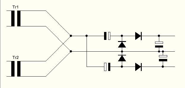

Homo Habilis schrieb:> Der Trafo soll natürlich mit der angedeuteten Mittenanzapfung primär die> zwei Wicklungen darstellen.
Dann solltest Du aber auch die beiden Sekundärwicklungen im
Schaltplan darstellen...
So gesehen sollte es keine Probleme geben...
Rainer V. schrieb im Beitrag #4686721:
> Nun wird' anscheinend wieder lustig.>> Also noch einmal, der Jörg ist mein verstorbener Freund und ich habe> seinen Namen wohl nur etwas leichtsinnig in vergangenen Thread's> genannt. Allen Gedanken sei abgelassen!!
Es gab auch exakt eine Nach-Frage zum Namen Jörg. Mehr nicht.
Guck Dir lieber mal meine Schaltung an. Bis auf die fehlenden Knoten,
und daß man relativ große Werte (für Leistungsanwendung, da sollte evtl.
sogar MKPs parallel dazu, wie bei den Rail-Stützelkos häufige Praxis
ist)) für die 2 ELKOs ganz links braucht, ist die nämlich gut.
Primärspannung kann so nicht abdriften, bei Parallelschaltung sekundär.
Und Trafos werden gleich belastet, unabhängig von kaputter Endstufe.

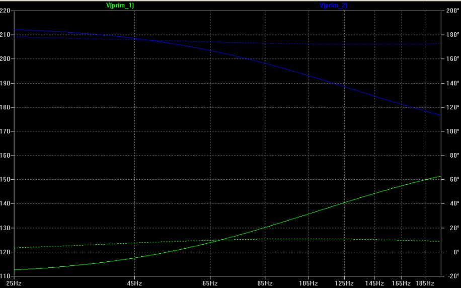

Geht wohl schlecht. => Simulation, s. Anlage:
2 Trafos à 10 H (prim. und sek.) sind hintereinander an 230 V
angeschlossen.
Die Belastung ist 100 bzw. 200 Ohm.
Die durchgezogenen Linien geben die stark unterschiedlichen
Teilspannungen an.
Der Frequenz- bzw. Phasengang (25 Hz ... 200 Hz) resultiert wohl aus der
99% Kopplung der Trafos prim.-sek. und dem Netzinnenwiderstand?

Durch die Sättigung wird die Asymmetrie nicht ganz so schlimm wie in der
Simulation oben.

Elektrofan schrieb:> Die durchgezogenen Linien geben die stark unterschiedlichen> Teilspannungen an.
Die simple sekundäre Reihenschaltung (ohne weitere Beschaltung) ist also
schon bei 2:1 Belastungsunterschied relativ gefährlich. Wie schon
mehrfach beschrieben, ist ein Kurzschluß in der Endstufe halt noch etwas
krasser.

Oder man kann meine (im Anhang nochmal korrigierte) Schaltung dazu
verwenden, die durch die sekundäre Parallelschaltung ebenfalls keine
unterschiedliche Belastung zuläßt.
Es mag noch mehr (adäquate, also gute) Lösungen geben. Vielleicht werden
diese noch genannt. @Elektrofan: Was hältst Du von meiner Schaltung?
Homo Habilis schrieb:> hierher stimmt was nicht
Diese Schaltung mit Elkos und Spannungsverdoppler wird bei 6A nicht so
ideal sein und nicht ewig funktionieren sagt meine innere Stimme.

Dann die Schaltung von Autor: lustich,p (Gast) Datum: 17.08.2016 22:57
> Nach Auskunft von Talema (sehr schnell, sehr feundlich!) ...
Kann ich bestätigen!
Klar, das geht.
Trafoseitig funktioniert das genauso, wie ein "gewöhnlicher"
Transformator mit mittig geteilter Primärwicklung (115V+115V).
Printtrafos haben oft auch zwei gleiche Sekundärwicklungen, die man
parallel, in Reihe oder unabhängig nutzen kann.
Den Spannungsverdopplerschaltungen ist die Trafo-Mimik auch egal.

Hallo und vielen Dank für die weiteren Beiträge.
An Elektrofan: habe das zum Anlass genommen, selbst eine Simulation zu
versuchen. Hänge sie hier an und sage zur Vorsicht, dass alle
Einstellungen natürlich nicht endgültig sind! Wer möchte kann selbst
"spielen"
und an Werner: danke für die Anregung mit der Ausgleichwicklung. In
deinem ersten Beitrag hörte sich das für mich so an, dass jeder Trafo
eine weitere Wicklung bekommt, die parallel geschaltet werden. Leider
kriege ich das in LTSpice nicht hin, weil die Wicklungen nicht "floaten"
dürfen und eine Gnd-Verbindung macht den gewünschten Effekt wohl
zunichte.

ich.
oszi40 schrieb:> Diese Schaltung mit Elkos und Spannungsverdoppler wird bei 6A nicht so> ideal sein und nicht ewig funktionieren
Das habe ich auch nicht allgemein behauptet. Sondern nur, daß sie die
sekundäre Parallelschaltung ermöglicht. Außerdem...
Homo Habilis schrieb:> daß man relativ große Werte (für Leistungsanwendung, da sollte evtl.> sogar MKPs parallel dazu, wie bei den Rail-Stützelkos häufige Praxis> ist)) für die 2 ELKOs ganz links braucht
...teile ich Deine Bedenken hinsichtlich der hohen Belastung der beiden
ELKOs ja - s. Zitat - und man muß freilich für sich selbst eine Wahl
hinsichtlich der Kapazität, ESR, erlaubtem Ripplestrom und Temperatur
machen.
Heißt aber nicht, daß man das nicht zufriedenstellend lösen kann. Jeder,
wie er will, weniger Finanzeinsatz jetzt, und in näherer Zeit aber
tauschen müssen (natürlich auch bei knapper Dimensionierung den
Ripplestrom sicher abdeckend), oder etwas draufgelegt
(überdimensioniert) und evtl. sogar sehr lange kein Problem. (Bei mir
werden die nicht mal richtig warm.)

Habe mir die Simulation gerade angeschaut:
1. Koppelfaktor 0.99 ist zu wenig
2. Ein kleiner Dämpfungswiderstand parallel zu den Sekundären dämpft den
parasitären Schwingkreis mit den Diodenkapazitäten ---> schnellere Simu
3. 1N4148 sind zu hochohmig
4. Ausgleichswicklung passt doch mit dem Massebezug.
5. Die Last sollte nicht nur verschiedene Frequenzen, sondern
verschiedene Ströme haben.
Im Anhang der momentane Stand.

Homo Habilis schrieb:> Aha. Beim Bearbeiten von aus sPlan(demo) in PNG kopierten Bildern mit> IrfanView und hochladen hierher stimmt was nicht. Ich versuch´s mit GIF.
Obige Schaltung ist irgendwie Quatsch. Natürlich kann man
genausogut statt einer sekundären Parallelschaltung auch
eine Reihenschaltung verwenden und hat damit die doppelte
Eingangsspannung für die Gleichrichterschaltung. Damit
erübrigt sich die aufwändige Verdopplerschaltung. Der
Unterschied ist also nur, ob man die Mittelanzapfung des
Doppeltrafos verwendet, oder nicht. M.E. fliesst über die
Mittelanzapfung im Normalbetrieb sowieso nur ein vernach-
lässigbarer, geringer Strom. Der Fehlerfall "einseitiger
Kurzschluss" lässt sich da über die vorgeschlagene Primär-
sicherung problemlos abfedern.

gewinnen.
Und der "schlechte Ruf" ist relativ unbegründet - weder muß man
unbedingt die für die Filterwirkung kleinstausreichenden ELKOs nehmen,
die dann aber trotz doppelt C stärker Belastet sind, noch denkt hier
jemand gar ernsthaft, der verdoppelten Spannung denselben Strom wie
zuvor der einfachen entnehmen zu müssen...)
3. Damals waren ein Grund für diese Schaltung (gegenüber der doppelten
Delon, die ebenfalls 2 x doppelte V(out) ergäbe) die durch ELKO-Kopplung
und die besondere Diodenverschaltung erreichbaren 100Hz an den
Filterelkos.
Mit bekannten Einsparungen, was die Platzierung ausreichend vieler
(Ripplestrom) der Filterelkos an dieser Stelle erst ermöglichte. Damals
ein echter Glücksfall. Hier also Unsinn. (Und die Ausgleichswicklung ist
sowieso zu bevorzugen, da Ausfallsicherer als der zäheste ELKO.)
@Rainer: Es tut mir also leid, Dich mit einer (glaube mir, für meinen
Zweck brauchbaren, und richtig gemacht zuverlässigen) für Dich wegen
2fach zu hohen Einzelspannungen folglich unbrauchbaren Schaltung
"gelangweilt" zu haben. Sorry. :-(
Homo Habilis schrieb:> weder muß man> unbedingt die für die Filterwirkung kleinstausreichenden ELKOs nehmen
Und natürlich schon gar nicht bei Netzteilen für Audio. Manche (viele?)
verbauen da eher lächerlich große Kapazitätswerte.
Einen relativ kleinen Teil davon zu verwenden, um sich bei der Kombi
"2x110/115/120V primär an 230V, mit erwünschter sekundärer doppelter
Spannungsverdopplung samt Mittenanzapfung"
einen Schutz des Trafos gegen DC (die nicht unbedingt (gleich) eine
Primärsicherung auslöst, wenn niedrig genug) zu "erkaufen", was durch
die 100Hz Ripple auch noch leichter ermöglicht wird, ist in dem Fall (!)
meiner Meinung nach der Delon-Schaltung sogar klar überlegen.
Will sagen, "Quatsch" ist schon ein sehr hartes Wort. (Gerade von Dir,
Harald, da Du nicht leicht oder gar nie unhöflich oder unsachlich bist,
tut das daher ja schon fast weh...)
