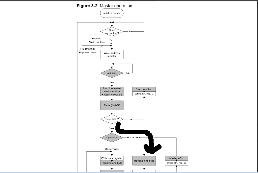

ich versuche gerade auf einem ATXMega128-A4U einen TWI Master in
Assembler zum Laufen zu bringen.
Ich komme allerdings mit dem "Automatisierungsgrad" nicht zurecht, den
die TWI Hardware der ATX Serie im Vergleich zur AT Serie inzwischen an
den Tag legt.
Ich habe mir die ATX AN1308 durchgelesen und natürlich das enthaltene
Flowchart zur Programmierung genutzt. Aus der AN stammt auch der
angehängte Screenshot. Mein Problem ist der markierte Zweig.
Was muss ich tun, nachdem ich das Slave-Ack für die Lese-Adresse vom
Slave bekommen (und geprüft) habe?
Der AN nach muss ich dann garnichts mehr tun und nur auf das eingehende
Byte warten. Dem ATX Manual nach müsste ich aber zumindest die
Interruptflags löschen (TWI_STATUS schreiben). Davon steht dann aber
wieder in der AN nichts.
Muss ich die Interrupt Flags in diesem Fall doch manuell löschen?
Muss ich Nullen aus dem Datenregister takten, damit die Clock
weiterläuft?
Versucht habe ich beides schon ohne Erfolg. Bevor ich jetzt nach
Logikfehlern in meinem Code suche, was müsste ich prinzipiell an dieser
Stelle tun?
Für mein Verständnis des TWI Buses (stammt von der AT Serie) fehlt da
irgendeine Info....oder ich übersehe etwas. :)

Das Interrupt Flag (Write oder Read)ist der Indikator, wann meine
Software wieder etwas tun muss. Beide Flags rufen denselben Interrupt
Vektor auf. Ich bin jetzt davon ausgegangen, dass das
Read-Interrupt-Flag gesetzt wird, sobald ein Byte empfangen wurde. So
steht es zumindest im Manual.
Zum Löschen beider Interrupt-Flags gibts es die Methoden, die du
aufgelistet hast. Das hatte ich auch gelesen.
Was mich nur wundert und stört ist, dass beim ATX das Löschen des
Interrupt immer automatisch passieren soll (bei den unterschiedlichen
anderen Aktionen). So lese ich zumindest das Manual und die AN. Aber der
Beschreibung im Manual nach, muss ich nach dem Empfangen des Read-Ack
nichts von den aufgelisteten "automatischen" Methoden tun. Nach der AN
soll ich auch gar nichts tun und nur warten. Nur wenn ich nichts tue,
werden auch die Flags nicht gelöscht. Womit die ISR direkt wieder
aufgerufen (logisch), obwohl noch kein Byte empfangen wurde (unlogisch).
In der AN steht immer an den entsprechenden Stellen "write x" oder "read
y". Und dann hätte ich auch erwartet, dass in dem markierten Zweig
"write twi_status" steht. Denn nur so kann ich an der Stelle das
Interrupt Flag wieder löschen.
Wozu das CLKHLD gut sein soll, erschließt sich mir nicht ganz.
Das Flag stellt ja nur eine Verorderung der beiden Interrupt Flags dar.
Vielleicht für einen Multimaster Betrieb?

Du meinst vermutlich Figure 21-12 TWI master operation im Manual, bei
mir Seite 267.
Stimmt, die Grafik macht wesentlich deutlicher, wann ich einen Interrupt
bekomme.
Und ein anderes Problem, das ich schon im Hinterkopf hatte, wird auch
noch klarer: Die Hardware verwendet den Status "Owner" so gut wie nie.
Ich hatte mich schon gefragt, was denn Priorität hat. "Owner" oder
"Busy".
Ich prüfe an der ein oder anderen Stelle im Moment auf den falschen
Busstatus.
Mal schauen, was ich da machen kann. :)

Ich habs jetzt zum Laufen gebracht, aber in Zukunft werde ich TWI
boykottieren. :P
Die Funktionsweise der Bushardware anhand des Datenblatts zu verstehen,
war schon beim AT ein Krampf....und beim ATX hamse es wieder
hinbekommen, wichtige Details zu vergessen.
- Entgegen des Datenblattes bringt eine Stopcondition den Bus nicht von
"Unknown" zu "Idle". Im Mastermode geht das nur mit dem "Bus-Force"
Befehl.
- Wenn "Quick Command" eingeschaltet ist, gilt die Grafik 21-12 nicht
mehr. Dann gibt es immer einen Interrupt nach dem Slave-Ack.
- Um den Bus aus einen "Busy"-Fehler Zustand zu holen, muss zwangsläufig
eine Stopcondition verwendet werden. Da eine Stopcondition keinen
Interrupt auslöst, kann der TWI niemals ohne polling betrieben werden.
Alles in allem macht es Atmel beim ATX nur "anders", aber leider nicht
"besser" als beim AT.
