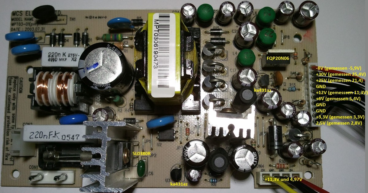

An was könnte es liegen, dass die Spannung bei so einem Receivernetzteil
unter angegebenen Grenze liegt bzw. die abgebildete Werte auf der
Platine passen nicht zu gemessenen Werten?
Alle Dioden, Mosfet (fqp20n06), 5l0380r und beide ka431az scheinen in
Ordnung zu sein (gemessen mit einem Durchgangsprüfer). Die Elkos sind
ebenfalls in Ordnung (optisch)
Auf der Platine sind folgende Werte abgebildet
-8V (gemessen -5,9V)
+30V (gemessen 25,4V)
+25V (gemessen 21,4)
GND
+12V (gemessen 11,3V)
+6V (gemessen 5,4V)
GND
GND
+3,3V (gemessen 3,3V)
2,5V (gemessen 2,8V)
Es gibt noch 4 Pin Molex Anschluss mit jeweils (+11,3V und 4,97V).
Alle untere Werte sind eigentlich in Ordnung. Aber die 3 oberen haben
mMn zu starke Abweichung.
PS: Unter anderem wie stark ungefähr kann man das NT von so einem
Receiver belasten? (Erfahrungsgemäß?)

Die Abweichungen sind nicht schön, aber durchaus normal bei diesen
Teilen.

von michael_ (Gast)
Elkos sekundär wechseln, evtl. hat eine Diode eine kalte Lötstelle.

von michael_ (Gast)
Wenn die Spannung nicht aus dem Arsch kommt, ist mit der
Ausgangsspannung oft nicht was in Ordnung.
Oft schon erlebt.
von Dergute W. (derguteweka)
Moin,
Christian schrieb:
> An was könnte es liegen, dass die Spannung...
Hauptsaechlich an der Last, die am Netzteil haengt/nicht haengt. Das
Ding hat zig Ausgangsspannungen, kann aber nur genau 1 Ausgangsspannung
regeln, d.h. versuchen, die auf Sollwert zu halten. Alle anderen
Ausgangsspannungen sind staerker lastabhaengig und von der Regelung der
einen Ausgangsspannung.
Es ist fuer einen bestimmten Lastfall ausgelegt, eben die
Receiverelektronik. Wenn du was anderes dranhaengst, was andere Stroeme
zieht, bzw. du im Leerlauf misst, dann kann die Spannung schon mal
daneben liegen.
Natuerlich koennen optische heile Elkos auch elektrisch defekt sein;
aber die Spannungen sehen jetzt nicht sooo daneben aus.
Gruss
WK
Das sind auch nur sehr gering belastete Hilfsspannungen. Die 30V sind
vermutlich für die Abstimmspannung des Tuners und die -8V für ein paar
Opamps im Audioteil. Diese Spannungen werden nicht nochmal extra
geregelt. Die einzigen Spannungen, die nennenswerten Strom liefern
können, werden die +12V, +6/5V und die 3,3V sein.
