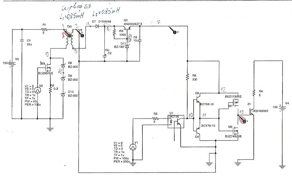

Ich habe in der Anlage sh_01 eine Schaltung platziert. Könnte die eine
Option sein (oberes Teil hinter dem Übertrager/Trafo bis zum Kondensator
C3)?
!Besonders wichtige Frage:
!was passiert mit der Spannung in der Punkten 4,5,6,7?
So wie ich verstehe: an der Primär-Wicklung des Übertragers kommen die
positive rechteckige Impulse (deren Höhe von der Spannungsquelle V3
bestimmt ist und ist nicht 24 VDC, sondern 15 VDC, aber nicht schlimm:
dann 15V (wie in der Anlage sh_03 - Spannung an der Primärwicklung).
Transistor M3 / BUZ90 ersetzt die Oszillator-Schaltung und macht
Unterbrechungen -> so entstehen positive Rechtecksignale.
1. Übertrager (legen wir fest Couplin-Faktor=1) negiert den Signal von
Primärwicklung? Wie sieht Signal an der Sekundärwicklung? Und was
passiert mit der Spannung an der Punkten 5,6,7 ?
2. Diode D7 (wie ich verstehe) wird in der Regel dafür genutzt, um
negative Spannungsanteile nicht durchzulassen, damit nur postitive
bleiben... Also ich bitte um Ihre Hilfe.
3. Um von 24 VDC auf 12 VDC runter zu kommen, braucht man ein
Trafo/Übertrager, welcher die Spannung von 24VDC (fast2) reduziert so
dass weitere elektronische Bauteile hinter der Sekundärwicklung etwas
von Spannung auch nehmen? Und sollten das (nach der Sekundärwicklung)
Sinus-Wellen oder Rechteckimpulse sein - dann wird die
DC-Ausgangs-Spannung auf etwa Effektivwert gleichgerichtet?

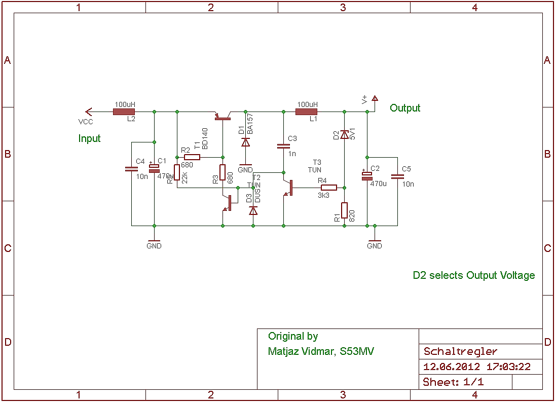

Hier ein Klassiker von Matjaz Vidmar. Ein Stepdown Konverter mit
Speicherdrossel im diskreten Aufbau. Die Zenerdiode am Ausgang bestimmt
die Ausgangsspannung.
Kann auch mit P-Kanal MOSFet statt des PNP Transistors im Leistungszweig
aufgebaut werden.
Am Kollektor/Drain steht ein Rechteck mit dem Puls/Pausenverhältnis
Eingangsspannung/Ausgangsspannung - bei einem 24/12V Wandler also etwa
50% Tastverhältnis.

Hel B. schrieb:
> Welche Funktion erfüllen Drossel L2 und L2 ?
L2 verhindert als LC Tiefpass zusammen mit C4 und C1 Rückwirkungen der
Schaltimpulse auf die Speisespannung. Das gleiche macht L2 :-P
Falls du wissen wolltest, was L1 macht - sie ist als Speicherdrossel das
Kernstück des Schaltwandlers. Bei ansteigendem Rechteck wird sie mit dem
Magnetfeld 'aufgeladen' und bei abfallendem Rechteck bricht das
Magnetfeld zusammen und induziert Strom in der Spule.
Die Speicherdrossel 'glättet' also die Schaltvorgänge, indem sie per
Magnetfeld zwischenspeichert. Eine Siebung erfolgt dann durch C2/C5.
Die Regelung erfolgt über die Z-Diode und den anschliessenden
Schaltverstärker. Ist die Spannung zu niedrig, wird der PNP
durchgesteuert und bei zu hoher Spannung wird er gesperrt (alles etwas
vereinfacht). Der Kondensator C3 sorgt dabei für die Schwingung und
steilflankige Schaltvorgänge.

Das ist ein stinknormaler Flyback mit nachgeschaltetem Linearregler.
Kannst einmal motzen, dass die Punkte am "Trafo" (eher gekoppelte
Spulen) fehlen und Pluspunkte einfahren. Funktionsweise des Flyback ist
im Netz genug beschrieben, denke ich. Google wird dich erleuchten.

Ja, auf Bild sh_01 ist ein Flyback mit seriellem Linearregler, der aus
15VDC die isolierte und stabilisierte Versorgung für die (per
Optokoppler angesteuerte) Treiberschaltung des IGBT rechts unten
erzeugen soll.
Bei Bild sh_01a oben ist die primäre Stromform (Energiespeicherung) in
1:1 neben der sekundären Stromform (Energieentnahme) 1:3 dargestellt.
