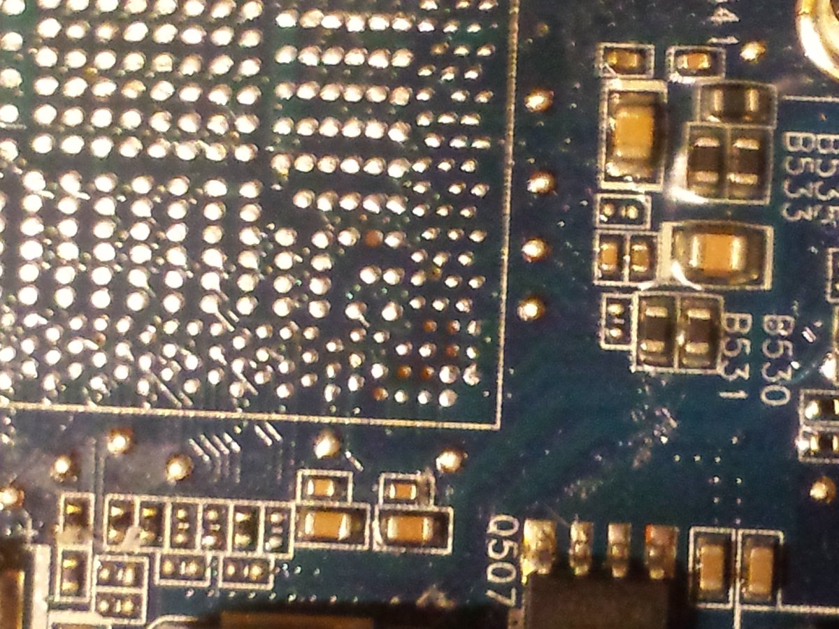

Hallo liebe Profis.
Ich habe gestern mittels meiner Heißluftstation die gpu eines Laptops
entfernt.  Beim säubern der Kontakte auf der Platine sind mir diese,  im
Bild gut sichtbaren Kontakte,  aufgefallen  die kein Lot annehmen.  Sind
das abgebrannt Kontakte oder ist das normal?
Vielen Dank schon mal für eure Einschätzungen.
Liebe Grüße Ricardo.

mhm, es kann auch sein, dass du bleihaltiges Lot verwendest, und auf der
Platine ist bleifrei drauf. Die beiden haben unterschiedliche
Schmelztemperaturen und vermischen sich normalerweise nicht so gut
(meine Erfahrung). Es kann aber auch eine Fettschicht auf dem Kontakt
sein...

Ricardo B. schrieb:
> Werden immer alle Pads belegt?
Ja. So ein Loch ist das Überbleibsel eines abgerissenen Lötpads.
Du kannst in Deinem Wahnsinn natürlich Glück haben, daß just diese
Kontakte "NC" waren, d.h. das Lötpad mit nichts außer dem Ball des BGA
verbunden waren, aber das ist dann schon viel Glück.
Mit sehr hoher Wahrscheinlichkeit hast Du jetzt eine tote Leiche vor Dir
liegen.
Warum in drei Teufels Namen aber lötet man eben mal so ein BGA aus?
Weil der reflow  in der PC Werkstatt missglückt ist,   mich 40 Euro
gekostet hat und ich ein Laptop zurückbekommen hab., der immer noch
nicht tut.  Ich habe dann den Laptop geöffnet  den Chip mit der
Heißluftstation, einem thermofühler und dem passenden bga nozzle auf 235
grad erhitzt und dann mit meinem Vakuumsaugpumpe abgenommen.  Dann hab
ich mit  smd flussmittel und entlötlitze die Platine  gereinigt.  Dabei
ist mir das aufgefallen.  Und deswegen hab ich gefragt ob das normal
ist,  und ja es ist das erste mal das mich da ran traue.
Vielleicht hab ich mich auch falsch ausgedrückt. es ist eine SMD
Soldering station. Kein Heisluftfön aus dem Baumarkt. Ich fass  mal
zusammen. warscheinlich abgerissene Lötpads. Reparatur kann ich
vergessen. Neuen Chip auflöten kann ich  mir sparen. Aber ein bisschen
Häme und Spott könnte ich  noch vertragen. Danke für eure Mühe.

Da würd ich mir in dem (Consumer?)-Sektor keine Sorgen machen.
Neuteile gibts schlicht und einfach keine, der Chinese von Ali und co.
lötet die GPU´s auch irgendwo raus. Wie lange die halten kann dir keiner
sagen.
Unterm Strich rentiert sich sowas meistens gar nicht mehr. Meistens
tritt der Fehler nach ein paar Wochen / Monaten wieder auf. Kannst ja
mal bisschen googlen wieviele Konsolen und Laptops mit reballing heute
noch laufen. Ich wette mit dir keine einzige.
Um deine Frage trotzdem zu beantworten, es gibt IR Lötstationen mit Ober
und Unterhitze bzw. einem Preheater, damit geht das ganze wesentlich
einfacher. Billige Maschinen gibts beim Chinesen ab etwa 800 Euro
aufwärts. Erwarte aber keine Wunder.
Falls du vorhast "neue" oder gebrauchte Chips zu verbauen vergiss nicht
die vorher 24h oder mehr zu backen, ansonsten zerbröselt sich der Chip
beim einlöten. BGA Popcorn sozusagen..
