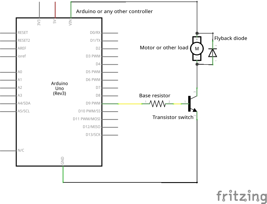

ich möchte üblicherweise Servo (SO5NF) an den MC anschließen. Ich weiss
nicht recht ob der MC ausrreichend Strom zur Steuerung des Servos
liefert. Aus diesem Grund wollte ich den Strommessen und entsprechend
einen Transistor davor schalten. Oder verstehe ich da was falsches?
Dark schrieb:> ich möchte üblicherweise Servo (SO5NF) an den MC anschließen. Ich weiss> nicht recht ob der MC ausrreichend Strom zur Steuerung des Servos> liefert. Aus diesem Grund wollte ich den Strommessen und entsprechend> einen Transistor davor schalten. Oder verstehe ich da was falsches?
Der Servo sollte natürlich NICHT über den Controller mit Strom versorgt
werden. Somit ist jede Strombetrachtung wegen des Controllers hinfällig.
Controller bedient nur die Signalleitung des Servos. Dort fließt
praktisch kein Strom.

Dark schrieb:> Der Motor hat doch drei Anschlüsse. Wie sind diese im Bild> angeschlossen?
Du hast ein Modellbauservo und keinen Motor, also vergiss das Bild!
Ließ die gegebenen Antworten! Teo Derix hat bereits einen Link mit mehr
Infos gepostet.
Und ansonsten hat diese Webseite auch eine Suchfunktion. Wenn Du da mal
die 5 Buchstaben des Wortes "Servo" eingetippt hättest, hättest Du
mindestens 3 Artikel zu dem Thema gefunden und wüßtest dann eventuell
auch wie man so ein Teil mit einem µC verheiratet.
Dark schrieb:> ich habe da ne Frage zu dem Bild im Anhang.>
Quelle:https://teachmetomake.files.wordpress.com/2011/02/bjttransistorswitch_schem1.jpg>> Der Motor hat doch drei Anschlüsse. Wie sind diese im Bild> angeschlossen?
Dein Motor ist ein Modellbauservo. Das hat mit dem eingezeichnenten
Motor einfach NICHTS zu tun.
>> Versorgungsspannung -->Vin> GND-->Kollektor> Signalleitung???????>> VG
Modellbauservos schließt du einfach mit Versorgung und GND an eine
Spannungsquelle (5V) an, und Signal wird vom Controller bedient.
Wurde jetzt aber auch schon mal geschrieben.
Bitte informiere dich über Servos ja?
> Modellbauservos schließt du einfach mit Versorgung und GND an eine> Spannungsquelle (5V) an, und Signal wird vom Controller bedient.> Wurde jetzt aber auch schon mal geschrieben.> Bitte informiere dich über Servos ja?
Das soll ich so mit einem modellbauservo realisieren. Die Links habe ich
mir bereits angeschaut.
Teo D. schrieb:> Cyblord -. schrieb:>> da er selbst die Frage noch nicht mal kennt>> Och, mittlerweile schon und weiß sogar die Antwort drauf!
Au...., voll in die Nesseln :(
Dietrich L. schrieb:> Dark schrieb:>> Das soll ich so mit einem modellbauservo realisieren.>> Was ist "das"?
Wenn "das" die angehängte Schaltung ist, muss man sagen, dass "das"
nicht geht. Außer man hackt den Servo, entfernt die Elektronik und lötet
Litzen direkt an den Motor an. Dann hat er seinen DC Motor und kann
obige Schaltungen nehmen.
