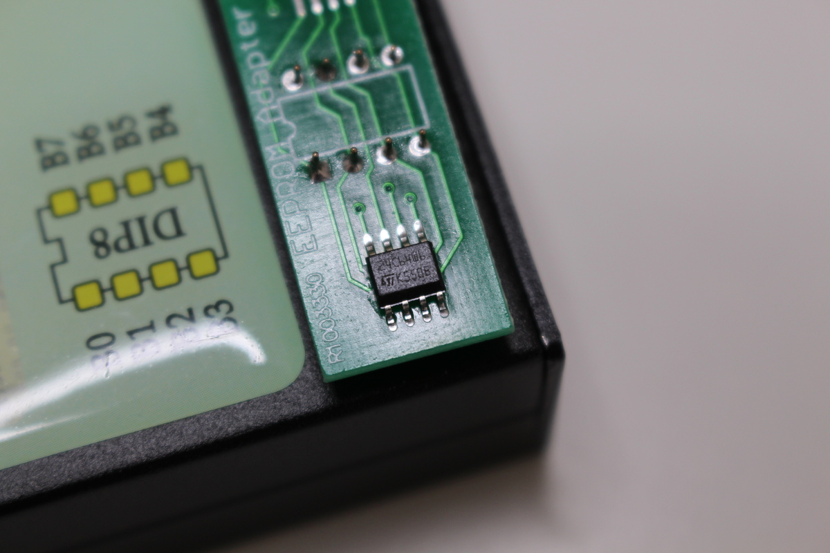

Hallo zusammen, ich hab Schwierigkeiten bei der Bestellung eines EEPROM Bei Conrad gib es unter 24C64 mehrere und ich weiß nicht welches ich kaufen muss. Ich hab mal vom Original ein Foto gemacht. Hoffe ihr könnt mir helfen. Danke

Hallo m-power, M24C64-WMN6 für 0,14EUR rgds
6a66 schrieb: > Hallo m-power, > > M24C64-WMN6 für 0,14EUR > > rgds Hallo, danke für die schnelle Antwort. Damit ich es verstehe.. wie hast du es gemacht? Weil auf dem EEPROM steht ja nur 24C64W6 von "MN" ist gar nichts dabei

Cyblord -. schrieb: > Mesut Ö. schrieb: >> Ingo L. schrieb: >>> Ich hoffe du weisst, das ein EEPROM erstmal leer ist... >> >> Ja klar, das weiß ich. Wie kommst du aber auf die Frage jetzt? > > Weil es aussieht als wolltest du den EEPROM eines bestehenden Gerätes > tauschen. Also das was man auf dem Foto sieht habe ich ausgelötet und die Daten mit X-Prog V5.60 ausgelesen. Hat ja soweit funktioniert. Jetzt wollte ich mir einen neuen EERPOM kaufen weil man den alten ja nicht mit anderen Daten beschreiben kann.

Mesut Ö. schrieb: > Hallo, danke für die schnelle Antwort. > Damit ich es verstehe.. wie hast du es gemacht? Weil auf dem EEPROM > steht ja nur 24C64W6 von "MN" ist gar nichts dabei Datenblatt geschaut: http://www.mouser.com/ds/2/389/m24c64-f-955072.pdf rgds
6a66 schrieb: > Mesut Ö. schrieb: >> Hallo, danke für die schnelle Antwort. >> Damit ich es verstehe.. wie hast du es gemacht? Weil auf dem EEPROM >> steht ja nur 24C64W6 von "MN" ist gar nichts dabei > > Datenblatt geschaut: http://www.mouser.com/ds/2/389/m24c64-f-955072.pdf > > rgds Super, habs jetzt bestellt. Und was bedeutet das was drunter steht, also das was mit K55 beginnt? Im Datenblatt konnte ich dazu nichts finden

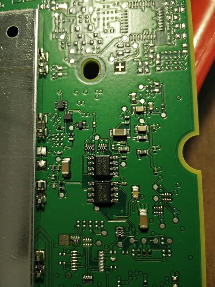

Dergute W. schrieb: > Moin, > > MGMBH P. schrieb: >> Jetzt wollte ich mir einen neuen EERPOM kaufen weil man den alten ja >> nicht mit anderen Daten beschreiben kann. > > Achso? Und die im Datenblatt beschriebenen Funktionen wie: byte_write > und page_write und die angegebenen >4e6 write-cycles sind nur Spass? > > Gruss > WK Jetzt komme ich durcheinander - was du sagst stimmt schon - diese Sachen stehen im Datenblatt. Ich hatte diese EEPROMs und die konnte ich nicht überschreiben. Siehe Anhang.

Der obere auf dem Bild ist ein M35080 Nachfolger. Da kann man regulär die ersten 16 Bytes nicht mehr "runter schreiben nur hoch". Als wenn 15 drin steht muss der neue Wert grösser (mindestens 16) sein. Soweit die Theorie, da es doch geht wenn man weiss wie. Damit ist klar das es sich um ein Kombiinstrument handelt und wahrscheinlich Kilometerstände manipuliert werden sollen. Bei den 24cXX ist das nicht so. Gruß Rene
Rene Z. schrieb: > Der obere auf dem Bild ist ein M35080 Nachfolger. Da kann man regulär > die ersten 16 Bytes nicht mehr "runter schreiben nur hoch". Als wenn 15 > drin steht muss der neue Wert grösser (mindestens 16) sein. Soweit die > Theorie, da es doch geht wenn man weiss wie. Damit ist klar das es sich > um ein Kombiinstrument handelt und wahrscheinlich Kilometerstände > manipuliert werden sollen. Bei den 24cXX ist das nicht so. Gruß Rene Ok, das klingt auch sinnvoll. Das erste 24C64 hat nichts mit Kombiinstrument zu tun und kann gelesen und vollständig neu beschrieben. Das ist ist mir jetzt klar - danke an alle. Habe es auch vorhin getestet. Gebrauchtes neu beschreiben funktioniert. Das zweite Bild ist vom Kombiinstrument - wie heißt der EEprom denn genau? Weißt du das? Das man den nicht erneut beschreiben kann macht auch Sinn wegen Kilometermanipulation.
>Das zweite Bild ist vom Kombiinstrument - wie heißt der EEprom denn >genau? >Weißt du das? >Das man den nicht erneut beschreiben kann macht auch Sinn wegen >Kilometermanipulation. 160DQW
Rene Z. schrieb: >>Das zweite Bild ist vom Kombiinstrument - wie heißt der EEprom denn >>genau? >>Weißt du das? >>Das man den nicht erneut beschreiben kann macht auch Sinn wegen >>Kilometermanipulation. > > 160DQW Google findet sowas nicht?
Ach ja da war doch was. ;-) m35080 D80D0WQ D160D0WQ Letzteren hast du. Gruß Rene
Rene Z. schrieb: > Ach ja da war doch was. ;-) > > m35080 > D80D0WQ > D160D0WQ > > Letzteren hast du. Gruß Rene Sind die irgendwie geschützt oder warum gibt es die nicht zu kaufen?
Alle abgekündigt. Braucht man doch heute nicht mehr. Ich lösche die paar die noch kommen.
Rene Z. schrieb: > Alle abgekündigt. Braucht man doch heute nicht mehr. Ich lösche die paar > die noch kommen. Aber trotzdem muss man es doch irgendwo kaufen können? Für solche braucht man doch bestimmt teure ereaser? Mit X-Prog geht es nicht oder? :)
Nein Xprog kann es nicht. Kaufen kannst du die z.B. bei Ebay. Allerdings wird dir der Preis nicht gefallen. Sind halt begehrte Restposten. Und schon sind wir wieder beim Löschen. ;-)))))

Der Algorithmus ist nicht der schnellste und der Piezo nerft mächtig. Direkt auslöten!!! Ist halt China geht aber .....
