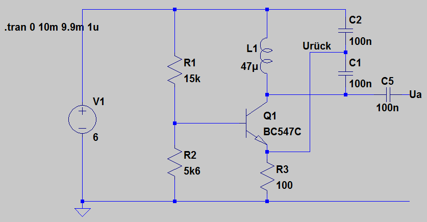

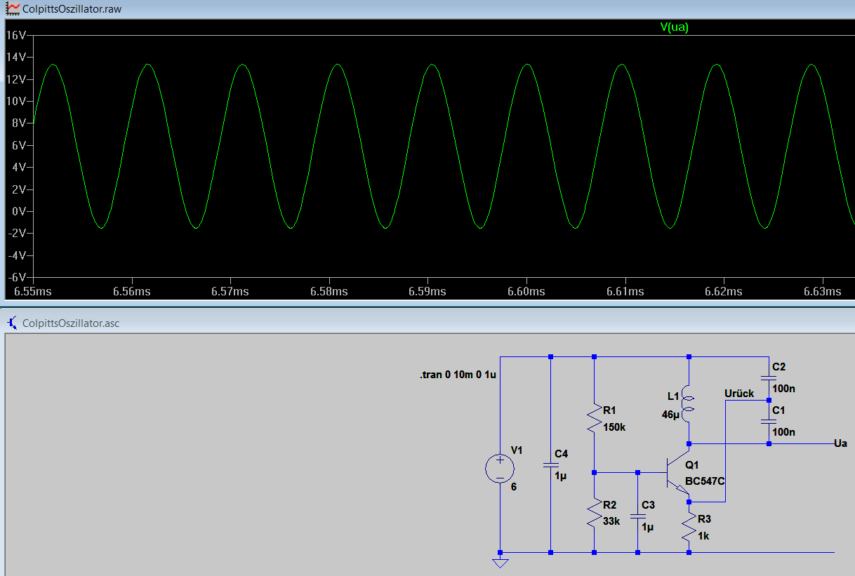

Hallo!
Ich habe einen Colpitts Oszillator (f=105kHz) aufgebaut. In der
Simulation mit LTSpice (Bild collpitz1) sieht das ganze ja super aus.

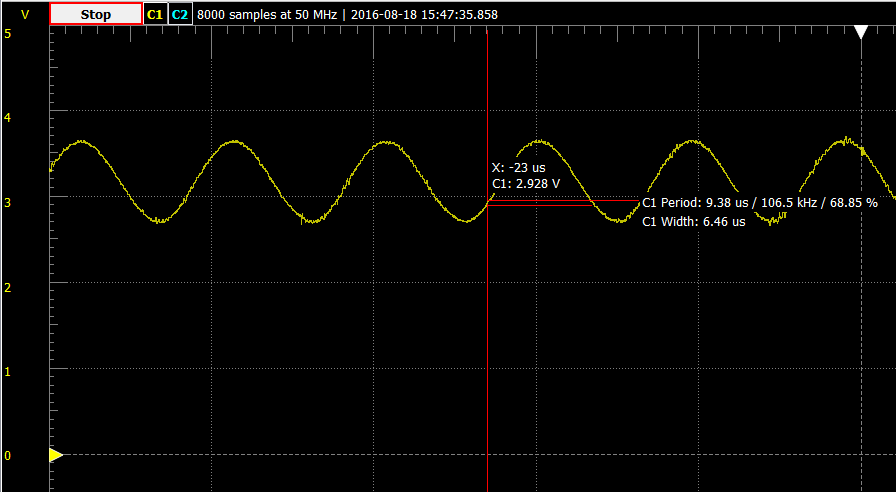

Nach dem Aufbau auf einer Lochstreifenplatine bekomme ich aber etwas
ganz anderes heraus (Bild collpitz_Messung). Die Frequenz stimmt zwar
mit der Simulation überein, aber die Amplitude der Schwingung ist viel
zu klein.
Kann mir jemand einen Tip geben, was ich hier falsch mache?
Gast #4687688
Nichts - Du hast nur deutlich zu hohe Ansprüche: Oszillator
schwingt, Signal sieht gut aus, Frequenz stimmt --> das ist
wesentlich mehr, als ein Anfänger aus dem Stand hinbekommt
--> Du bist kein Anfänger.
Eigentlich solltest Du die Grundregel kennen: "Verstärker
schwingen immer, Oszillatoren nie".
Wie hast Du gemessen? Hoffentlich nicht angepasst mit einem
50-Ohm-Kabel, sondern mit Tastkopf?
Am Oszillator fallen mir folgende Punkte auf:
Das L/C-Verhältnis scheint mir bissl ungünstig; L größer und
C kleiner könnte etwas bringen.
Basisstrom kommt mir auch ziemlich klein vor.
Die 100nF sind hoffentlich keine KerKos?
Güte der Drossel?
Gast #4687772
C2 größer machen, vielleicht so 500nF und C1 etwas kleiner
um wieder auf 105kHz zu kommen.
Der Transistor arbeitet ja hier in Basisschaltung und
deshalb ist die Eingangsimpedanz sehr niedrig.
Dann wird aber die Betriebsgüte schlechter.
Die größte Amplitude erreicht man wenn Innenwiderstand
des Transistors und der Resonanzwiderstand des Schwingkreises
gleich groß sind.
#4687799
Im Schaltplan einen Serienwiderstand der Spule eingeben.
Dazu Rechtsklick auf die Spule. Bei Serienwiderstand z. B. 0.5 eintippen
und schon wird die Amplitude der Schwingung deutlich kleiner. Ohne diese
Eingabe nimmt LTspice 1mOhm an.

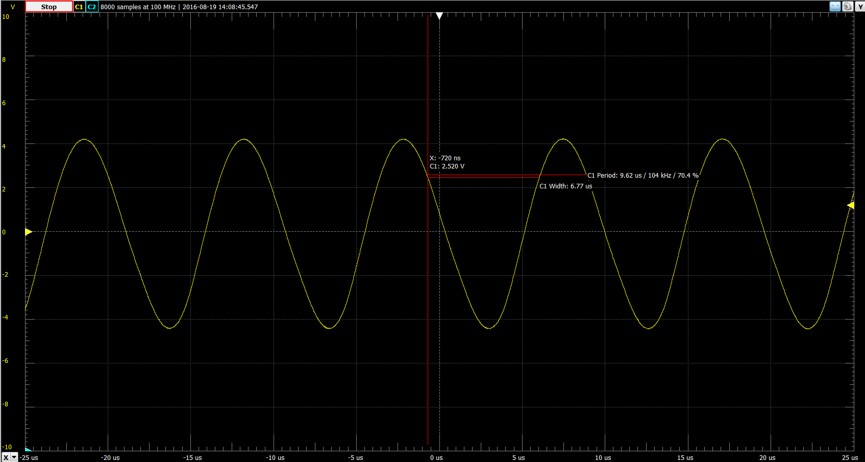

OP #4688736
@ Günter Lenz: L1 ist eine SMD-Speicherdrossel von Würth. RDC ist hier
0.3 Ohm.
Ich habe nun die Schaltung auf eine Kupfeplatine aufgebaut. Anbei das
Ergebnis.
Den Kondensator C3 an der Basis des Transistors habe ich weg gelassen.
Dadurch ist die Amplitude etwas gewachsen.
Wofür ist dieser Kondensator eigentlich gut?
