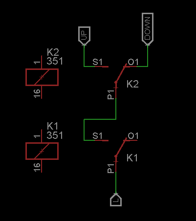

Gast #4687839
Ah, eine Lampe! schrieb:
> Rasputin schrieb:
>> So?
> Nein, ganz sicher ist das keine Schützverriegelung!
Nein, ist es nicht! Löst aber das Problem. Es können nie beide
Motorenwicklungen gleichzeitig Spannung bekommen. Die Ansteuerung ist
einfach anders: K1 hoch/runter, K2 motor an/aus. Low Tech, aber braucht
keine zusätzliche Schaltebene ;)
Gast #4687846
Rasputin schrieb:
> So?
So sehe ich das öfter bei Rollosteuerungen. Selbst wenn beide Relais
kleben bleiben, bekommen niemals beide Spulen des Rohrmotors Strom. Das
ist aber keine Schützverriegelung. Für die Torsteuerung ist diese
Variante aber IMHO besser, weil K2 meistens ohne Last schaltet. Wenn K1
kleben bleibt, ist die Chance höher dass K2 noch "frisch" ist und man
zumindest die Drehrichtung umkehren kann (Einklemmschutz).
Gast #4687847
Rasputin schrieb:
> Die Ansteuerung ist
Genau so. Da braucht das an/aus Relais nur einen ein Kontakt, das
hoch/runter einen Umschalter. In Summe sinds auch nur 2 µC Pins und
selbst eine abstürzende SW kann keinen Schaden anrichten. Für Motor
an/aus nehme ich auch noch ein SSR, da schaltet das Relais immer
stromlos und hält ewig.
MfG Klaus

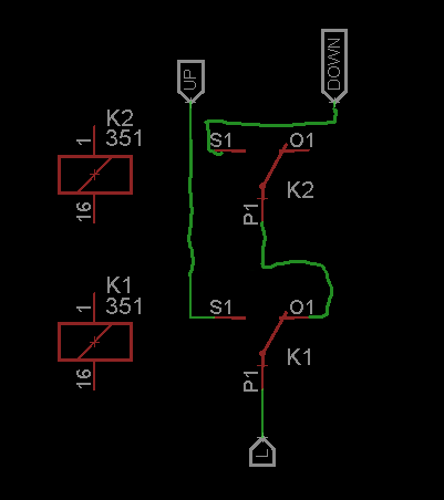

Gast #4688473
Ja, aber für "Up" muss ich die Tasten für "Up" und "Down" drücken ;)
Grundsätzlich ja nicht verkehrt, wenn eine Elektronik davor ist. Nur mit
Tastern und Relais wird es aber unschön...
Sinnvoller wäre es aber wie im Anhang. Nur fährt das Tor immer auf, wenn
man beide Taster drückt bzw. hat "Up" immer Vorrang. Kleines
Sicherheitsfeature ;)
Daher wie gesagt, gescheite Schütz und Tasterverriegelung ist immer
besser...
PS: Man ist Gimp ein Krampf, wenn man es nicht bedienen kann! Es gibt
nichts besseres als Paint um schnell was zu malen. Ich hab in Gimp ja
noch nicht mal was für einfache Linien gefunden?
Gast #4688483
Dann nimmst hald noch eine Diode mit rein und schon kann der UP-Taster
beide Relais schalten, während der DOWN Taster nur eines schaltet :)
