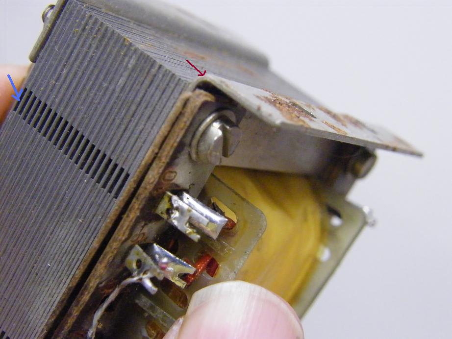

Habe einen EI Trafo zerlegt und die Sec.Wicklung geändert.
Nun ist es so,daß die Bleche E und I zu je einem Paket zusammengesetz
und miteinaner verschweist waren. Also alles abgeschraubt und mit der
Säge die Schweißnaht aufgetrennt.Wenn ich jetzt die beiden Pakete mit
der Halterung und den Halteblechen zusammenschraube brummt das Teil
ungemein laut.
Was nun???
Muss ich die beiden Pakete wieder zusammenschweißen oder die einzelnen
Bleche auseinanerpulen und wechselseitig zusammensetzen oder alles
richtig fest zusammenschrauben und mit was ausgiessen??
Gruß Silvio

habe das ganze mal mit ner Schraubzwinge zusammen gedrückt und es ist
nur noch ein leises surren zu hören.
Nach 30 min leerlauf wird das Blech ganz leicht warm aber nicht der
Spulenkörper.
Aber wie löse ich jetzt das mechanische Problem

Guck dir mal die Bleche beidseitig an. Auf der einen Seite müsste
ein Isolierlack sein. Beim Trennen der Bleche ist der Lack partiell
wohl beschädigt worden und die Reihenfolge der Bleche wird wohl
auch nicht mehr passen, wenn man nicht drauf achtet.
Brummen kommt daher, weil das Magnetfeld des Trafos auch Feldlinien
außerhalb des Eisenkern hat und somit Magnetkräfte erzeugt, die
das Blech in Schwingungen versetzt.
Natürlich muss der Kern verschachtelt werden, um den Luftspalt
so gering wie möglich zu halten. Verschweißen ist auch eine Methode,
aber nur bei Neubau. Restaurieren klappt nur einigermaßen, wenn man
die Schichtung so wieder hin bekommt, wie sie ursprünglich mal neu war.

Indem du eine Schraubzwingenähnliche Konstruktion baust, die die
beiden Blechpakete fest zusammenpresst. Vorher muss ein etwaiger
Sägegrat entfernt werden.

Je nachdem wozu der Trafo gedacht ist, braucht er einen Luftspalt od.
üblicherweise beim Netztrafo nicht. Schlecht geschichtete, verbogene
Trafobleche mit Luft dazwischen schwingen mit! Daher sind vorn und
hinten oft dicke Blechwinkel, die das Eisenpaket zusammenpressen sollen.

Bei alten Röhrenradiotrafos waren oft zum Pressen des Kerns ein oder
zwei Pertinaxstreifen zwischen Wickel und Blechpaket eingedrückt. Zum
besseren Einführen wird eine Seite mit der Feile als Schneide
angeschrägt.
Bei einer Traforeparatur ist es mir nie gelungen, alle Bleche wieder
hineinzubekommen. Das erste herausgeklopfte Blech war immer so verformt,
daß man es nie mehr eben bekam. Also weggelassen und mit Pertinax
aufgefüllt.
Der von oszi40 gezeigte Trafo ist MIST! Im Kern dürfen keine Lücken
sein, das gibt Streufeld. In der Industrie-Massenproduktion hat sich das
aber aus Kostengründen eingebürgert (z.B. im Diaprojektor).
Ein guter "harter" Trafo hat wechselseitig ohne Luftspalt geschichtete
Bleche oder einen Schnittband- oder Ringkern.
Gruß   -   Werner

@Silvio: Hast Du denn da was durcheinandergebracht? Bei geschweißten
EI-Trafos, wenn man nur die Verbindung von E zu I vorsichtig auftrennt,
können ja die beiden Pakete theoretisch sogar noch durch beiderseitige
"Schweißnahtreste" beisammen sein.
Falls nur das I auf dem E herumbrummt, sonst alles paßt, würde ich in
die Sägenut etwas Gummi legen, dann den Kern mit einem blechernen
Spannband (wie bei Paletten - von dort könnte man auch ein paar
Kantenschützer aus Plastik besorgen) wieder zusammenziehen.

Ich auch, zu Hunderten. Habe dazu extra eine Trafowickelmaschine ;-)
> Verschweißte Trafos zerlegen und wieder zu verschweißen halte ich
> für nicht zielführend...
Als diese aufkamen war meine "Trafowickelhochzeit" zum Glück vorbei.
Aber dennoch, 2-3 Stück habe ich auch von denen gemacht. Schweißung
aufgesägt (geflext) und neu gewickekt. Anschließend die beiden Teile
(einzelne Bleche gab es dabei nie) wieder wie vorher(!) zusammengepresst
und mit ein paar Punkten verschweißt. Nüscht brummt übermäßig, alles wie
es soll.
Also, auch das ist machbar, allerding nur sinnvoll mit anschließender
Schweißung. Macht zur Not auch jeder gute Schlosser im Ort.

Ja, das E und I paket ist noch zusammen und genau dazwischen schwingt
er.
Ich kenne eigentlich auch nur wechselseitig geschichtelte Trafo´s hatte
aber inder Größe nichts anderes da.Ist ein EI 96 aus einem OKI Drucker
und hatte mal 3 Wicklungen
