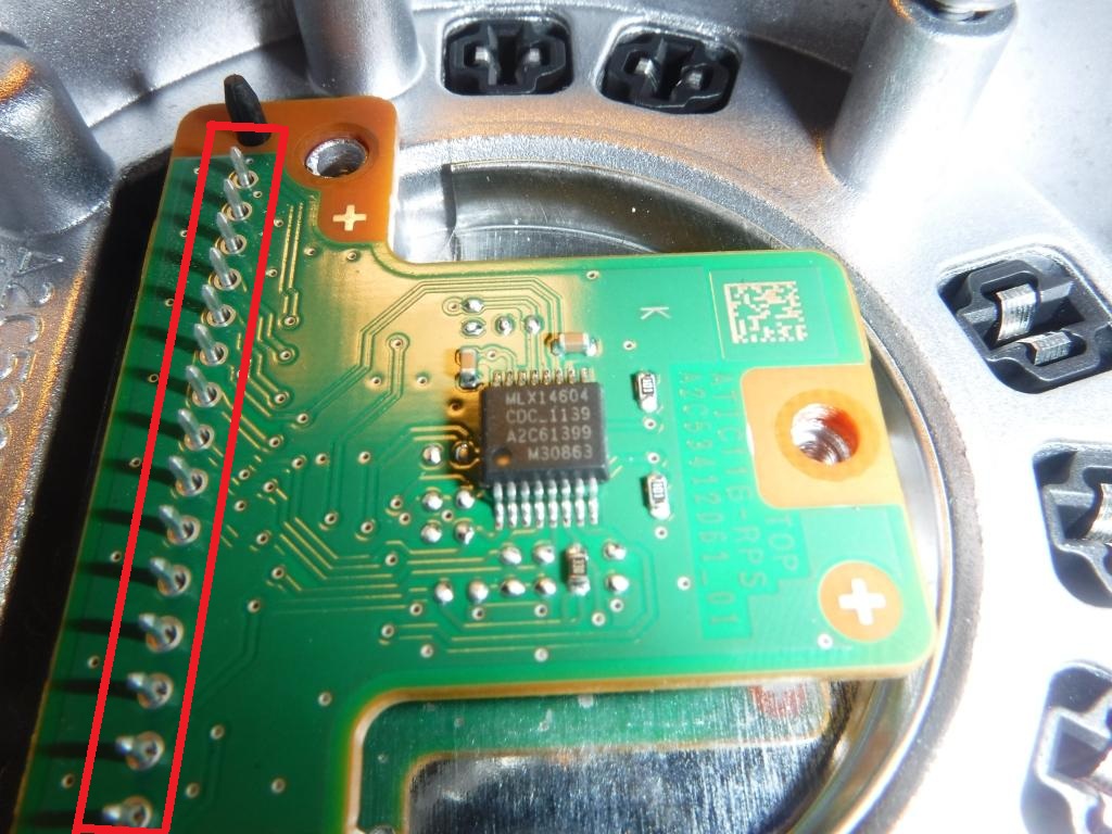

ich habe einige Stecker/Platinen welche mit sogenannten "press fit
connectors" verbunden sind (siehe Bild und
http://www.connectorsupplier.com/press-fit-connectors-in-harsh-automotive-applications/).
Kann man solche Verbindungen zerstörungsfrei lösen und wenn ja, wie?

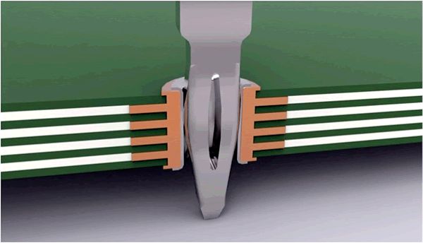

Gast #4688852
Du nimmst eine Spitzzange und drückst jeden einzelnen Kontakt möglichst
dicht an der Leiterplattenoberfläche zusammen, so dass sich das auf dem
ersten Bild sichtbare Auge im Pin schliesst. Dann kannst Du den Stecker
durch kräftiges Ziehen und Wackeln entfernen.
Die so gelöste Verbindung lässt sich provisorisch wieder montieren,
indem Du die Teile einfach wieder zusammensteckst. Für längerfristigen
Einsatz muss drübergelötet werden. Hierfür empfiehlt es sich, die Pins
komplett plattzudrücken, so dass sie nicht mehr in den Löchern klemmen.
Dann lässt sich das Ganze auch später nochmal demontieren.
Aus QS-Sicht ist Wiedermontage nicht zulässig, auch nicht mit neuen
Pins. Das geht nur für Reparatur von Einzelstücken, nicht für Teile die
noch zum Kunden sollen.
