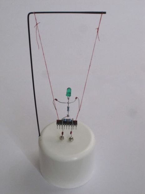

Baue eine "künstliche" Kugel dazu, die den Elektromagneten und die Steuerung enthält. Die Betriebsspannung könnte man über die beiden "Fäden", an denen die künstliche Kugel hängt, zuführen. So sähe Alles gleich aus und die Leute denken: Es gibt ja doch ein Perpetuum Mobile... MfG Paul
Faszinierende Idee. Ich denke drüber nach. Ich fürchte es wird an rein praktischen Aspekten scheitern: meine Fähigkeiten/Möglichkeiten hinsichtlich Elektronik sind knapp über 0, hinsichtlich Mechanik identisch gleich Null. Leider...
Gerd S. schrieb: > Ich fürchte es wird an rein praktischen Aspekten > scheitern: meine Fähigkeiten/Möglichkeiten hinsichtlich Elektronik sind > knapp über 0, hinsichtlich Mechanik identisch gleich Null. Leider... Ging mir ähnlich: Ich wollte die Steuerungselektronik und jedwede mechanische Baugruppe für ein Kernkraftwerk bauen. Leider hatte ich aus Versehen mit meiner Bügelsäge die Anschlußleitung meines Lötkolbens gekappt. Leider... SCNR Paul

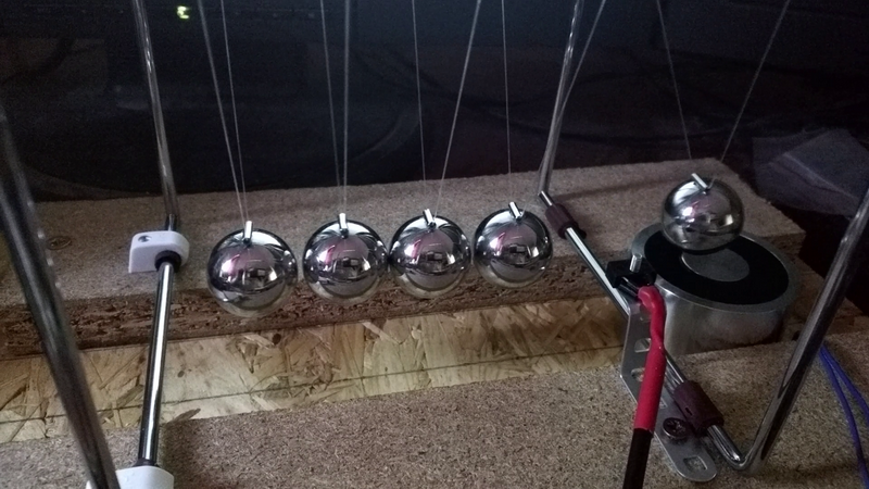

Hallo: an alle Mit-Diskutanten (danke!) eine Wasserstandsmeldung: es funktioniert! Habe einen Prototyp aufgebaut: - Position einer (der äusseren) Kugel wird mittels Reflex-Lichtschranke detektiert. - phasensynchron dazu wird ein dicker Topfmagnet für eine passende Zeitdauer eingeschaltet. Dieser befindet sich unter der maximalen Auslenkungsposition der Kugel. - bisken experimentieren mit Timing, Magnetpower... Das läuft jetzt seit 30h mit exakt 3.125 / 2 Hz (sagt der Oszi). Das Aufschaukeln von irregulären Bewegungen der anderen Kugeln ist kein Problem - das passiert zwar, aber nach je etwa 10-20s ist es wieder weg, da es eben nicht synchron ist. Wird durch die zwangsweise aufgeprägte Frequenz quasi weggedrückt. Weitere Arbeit: - Die Reflex-LS ist natürlich sichtbar und damit unschön. Das will ich ersetzen durch was anderes unsichtbares - Favorit ist im Moment Detektion der Stahlkugel mittels Magnetfeld-Resonanz (so ähnlich wie in den Schatzsucher-Sonden). Schaumama. - das Ganze schön machen: Elektronik, Magnet, Positionsdetektor in einer passend hergestellten Bodenplatte verstecken. Also noch viel zu tun - aber ES WIRD!! Werde weiter berichten falls noch Interesse besteht.
Ein Wunder, dass der Murks ueberhaupt geht. Denn Magnetfelder passen nun absolut gar nicht in so ein Setup. In einem Magnetfeld kleben die Kugeln zusammen. Und ein Gleichfeld, resp gepustes Gleichfeld macht die Kugeln magnetisch. allenfalls wurds mit einem gepulst wechselfeld besser gehen. Die ausgelenkte Kugel kann mit einem gepulstenFeld beschleunigt oder gebremst werden und wenn man die Stromrichtung jedes Mal aendert bleibt keine Magnetisierung.
#4720836
Oh D. schrieb: > Ein Wunder, dass der Murks ueberhaupt geht oh vielen Dank für die freundliche Wortwahl! > Denn Magnetfelder passen nun absolut gar nicht in so ein Setup. wieso nicht wenn ich freundlich fragen darf? > In einem Magnetfeld kleben die Kugeln zusammen wie denn, wenn nur eine einzige Kugel (die äußere) das Magnetfeld überhaupt sieht (in der Nähe ihrer Extremposition) ?? > Und ein Gleichfeld, resp gepustes Gleichfeld macht die Kugeln > magnetisch. Vielen Dank! Das stimmt! Genauso stimmt aber auch, dass dieser minimale induzierte Paramagnetismus wieder zerstört wird durch das ständige (3.125Hz) mechanische Schlagen auf die Kugel. Jedenfalls habe ich nach 31h Betrieb noch keine permanente Magnetisierung irgendeiner Kugel messen können. Und selbst wenn: was machts schon... > > allenfalls wurds mit einem gepulst wechselfeld besser gehen. Die > ausgelenkte Kugel kann mit einem gepulstenFeld beschleunigt oder > gebremst werden und wenn man die Stromrichtung jedes Mal aendert bleibt > keine Magnetisierung. Das geht bestimmt - nur bremsen will ich nicht wirklich. Es geht nur darum, die Reibungsverluste zu kompensieren durch Einkoppeln von magnetischer Energie - also Beschleunigung. Fazit: Ich habe Spaß an dem (funktionierenden!) Murks ;=))
sigma9 schrieb: > Ich habe Spaß Kannst du bitte mal ein Foto einstellen?
#4720925
...gerne. Aber: - das ist bis jetzt nichts weiter als ein proof-of-concept. - das finale Modell soll die LS nicht mehr haben. Zum Foto: Das Foto ist aus einem Filmchen selektiert, und zwar zu einem Zeitpunkt, als die rechte Kugel maximal ausgelenkt ist. Rechts unten in der Mitte ist der Magnet. Vor der Kugelreihe ist ganze rechts die Reflex-Lichtschranke (mit dem roten Schrumpfschlauch) zu sehen. Deren Position ist natürlich kritisch - aber nur für die Phase der Synchronisation. MEINE Frage an die Foristen: Hat jemand ne gute Idee, wie ich die LS ersetzen kann durch etwas unsichtbares? Ich brauch halt ne synch-info, um den Magneten zur rechten Zeit pulsen zu können. Ich habe zZt zwei Ideen: 1. Einen Resonanzkreis, dessen Spule unter der Kugelkette versteckt ist, und der durch An/Abwesenheit der Stahlkugel verstimmt wird. Diese Verstimmung dann geeignet auswerten. (Idee gestohlen von den Magnetfeldsonden der Schatzsucher) Problem: ist das empfindlich genug und nicht zu störanfällig? oder 2. einfach das "klick" der Kugel akustisch auswerten: Mikrofon, Verstärker, Filter. Hier geht es nicht um HiFi, sondern nur darum, zu synchronisieren. Problem: Störgeräusche? Beide Methoden könnte man mit einer Software-PLL aufpeppen - hier geht es ja nur um ein paar Hz, und so könnte man fehlende Pulse/Störungen umrudern. Weiss jemand was anderes/besseres?

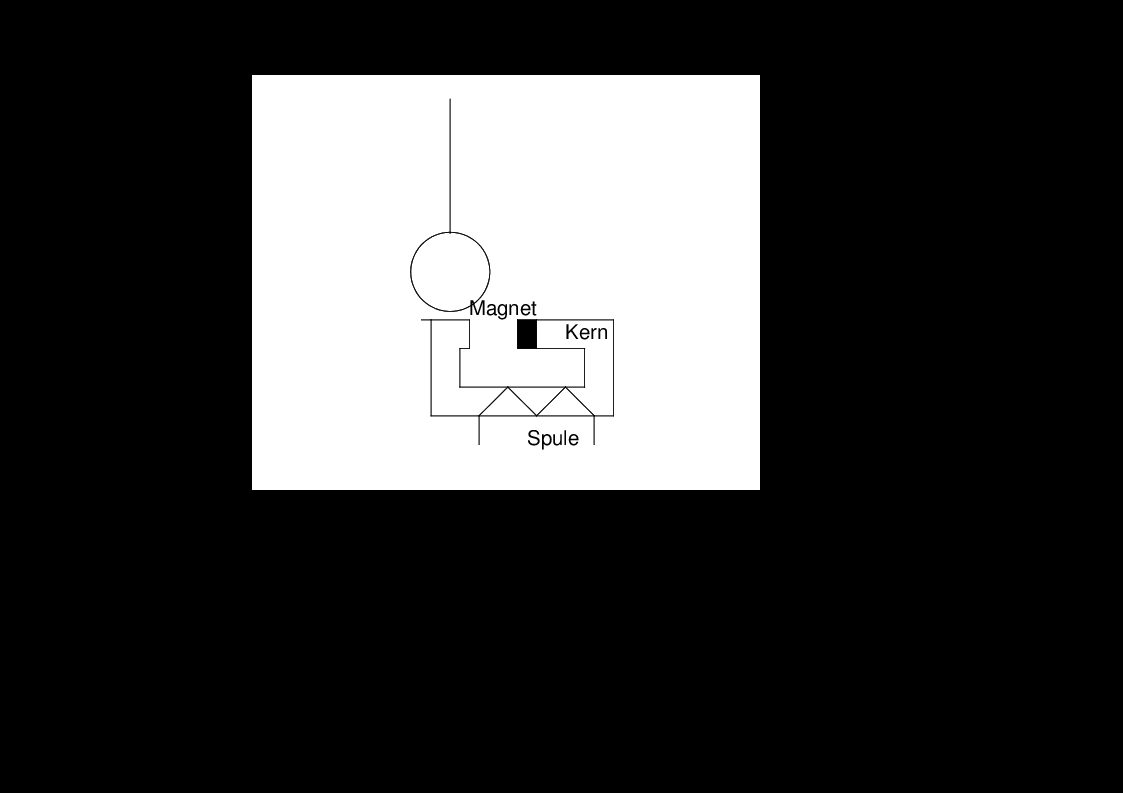

Armin X. schrieb: > Unter Umständen sollte es zum Ausgleich der verlorenen Energie > ausreichend sein, wenn unter den Kugeln ein Magnet sitzt der kurz > zugeschaltet wird wenn beide Kugeln die untere Endlage erreichen. > Das war auch meine erste Idee, aber das hat einen Nachteil: wenn man (als Ausbaustufe...) mehrere Kugeln schwingen lassen will, zB das beliebte 3-3, wobei die mittlere quasi frei schwingt, klappt das nicht mehr, weil k4 und k5 hier immer gleichphasig und nie gegeneinander schwingen. /s9
#4721937
@GeorgG: Ich bin nicht ganz sicher, ob ich deinen Vorschlag verstehe: du würdest neben den Elektro-Magneten einen kleinen Permanent-Magneten stecken. Dessen Magnetfeld wird gemessen und durch die vorbei fliegende Kugel geändert... Korrekt? Der EM ist bei mir nicht ständig an, zZt ca. 10% (30ms von 300ms) duty cycle. /s
sigma9 schrieb: > Ich bin nicht ganz sicher, ob ich deinen Vorschlag verstehe: Ich häng mal eine Skizze an. Sobald die Kugel in das Magnetfeld kommt, wird eine Spannung induziert und dann kannst du bestromen und die Kugel weiter auslenken.
#4722132
vielen Dank - jetzt habe ich es kapiert. Das finde ich echt clever. Das

Einen extra Permanent-magenten wird man vermutlich nicht mal brauchen. Ich würde davon ausgehen, das der Kern genügend Remanenz vom letzten Puls hat. Es ist halt ein Frage wie empfindlich man schaut. Für den Anfang sollte das Oszilloskop reichen um zu sehen was etwa ankommt. Das Einschwingen bei fester Frequenz dürfte tatsächlich ein Problem werden, wenn die Anregung nur bei genügender Amplitude funktioniert. Sonst dauert es ggf. einige Zeit bis es sich eingeschwungen hat. Wenn man Pech hat könnte sich auch ein anderer Mode oder ggf. Chaos einstellen, etwa Kugeln gegenläufig von beiden Enden.

Lurchi schrieb: > Einen extra Permanent-magenten wird man vermutlich nicht mal brauchen. > Ich würde davon ausgehen, das der Kern genügend Remanenz vom letzten > Puls hat. Es ist halt ein Frage wie empfindlich man schaut. Für den > Anfang sollte das Oszilloskop reichen um zu sehen was etwa ankommt. Auch ohne sollte sich was messen lassen, da ohne nich gibt. Lurchi schrieb: > Das Einschwingen bei fester Frequenz dürfte tatsächlich ein Problem > werden, Nö, so hat man zB. Schuluhren etc. nachgerüstet, so in den 50ern. Ich bedauere es bis Heute das ich keines dieser Teile ergattern konnte. Das war noch Hi-Tech mit geiler Optik :)
