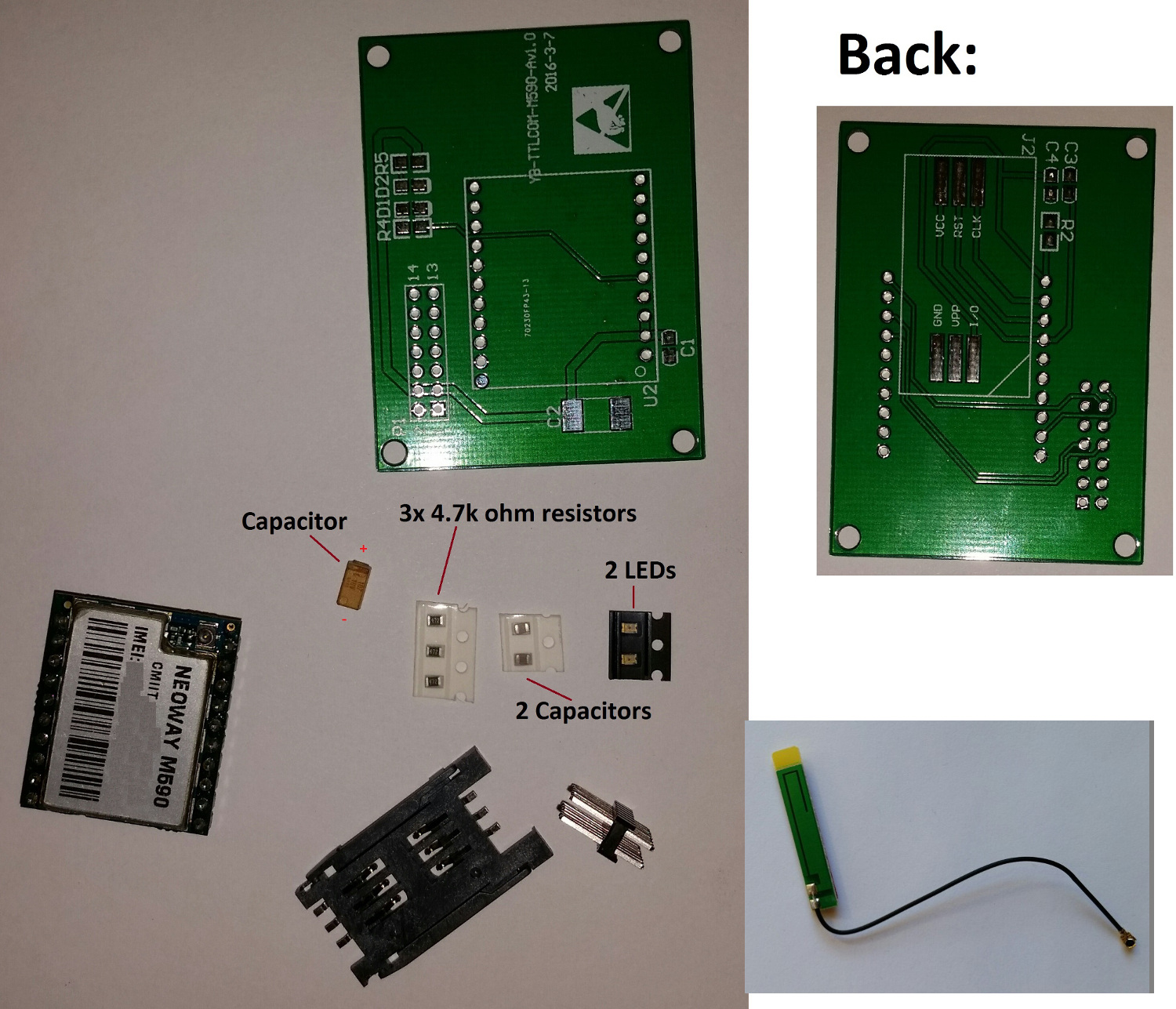

Guten Tag,
ich habe mir bei aliexpress folgendes GSM Modul gekauft
http://fs5.directupload.net/images/160819/jpgpvyuk.jpg
(für nichtmal 2 Euro) und weiß auch wo was hingelötet werden soll, nur
weiß ich nicht wie rum die zwei LEDs (D1 und D2 auf dem Board) verlötet
werden sollen. Kann mir einer sagen wie ich nun herausfinden kann wo +/-
ist?
Gleiches gilt für den großen (polarisierten) Kondensator. Des weiteren
glaube ich mir fehlt ein kleiner smd Kondensator, oder?
Gast #4689020
Da ist der Strich am Rand der Pluspol. Und wenn man die Platine
anschaut, ist das vermutlich C2. Und dort ist rechts das Lötpad mit GND
verbunden. Also würde ich sagen, links ist (+).
Bei den Leuchtdioden muß man wissen, was das für welche sind. Dann kann
man im Datenblatt sehen, wo Anode und Katode sind.
Ansonsten muß ich mal die Frage stellen: Hast du keinen Bestückungsplan?
OP #4689028
Leider habe ich keinen Plan. Der "liebe" Chinese von aliexpress sagte
als ich nach einem Plan fragte nur "Hello, this is very basic" und das
wars mit der Kumminikation.
Auf der Leuchtdiode kann ich -/+ ausfindig machen da hier - mit einem
grünen Punkt markiert ist. Ebenso wie du sagtest ist beim Kondensator
der Strich der Pluspol und dieser sollte auf C2, stimmt.
Komisch finde ich, dass es noch C1, C3 und C4 auf der Platine gibt, mir
aber nur noch zwei Kondensatoren zur Verfügung stehen :) daher die Frage
ob nicht vielleicht ein Kondensator fehlt.

Gast #4689040
Angela B. schrieb:
> daher die Frage
Sieht so aus. Kann dir aber keiner beantworten, wenn kein Plan
existiert.
Die Polarität der LEDs kannst du bestimmen, indem du sie mal mit einem
Vorwiderstand und 5V kontaktierst (antippst). Wenn sie leuchtest, ist
der Pluspol an der Anode.
Auf der Platine mußt du schauen, ob ein Lötpad der LEDs an GND liegt.
Kann ich auf dem Bild nicht richtig erkennen. Das ist dann vermutlich
das Lötpad für die Katode.
Aber wenn dir noch ein C fehlt, dann weiß ja auch keiner, was er für
einen Wert haben muß. Vielleicht meldet sich noch jemand, der das
gleiche gekauft hat wie du und es schon verlötet hat.

Gast #4689042
Leuchtdioden kann man auch einfach über 4,7kΩ an +5V hängen. Diese
Spannung vertragen eigentlich alle LEDs auch in Sperrrichtung und wenn
sie leuchten, war's richtig rum. Da muss man keine grünen Punkte suchen.

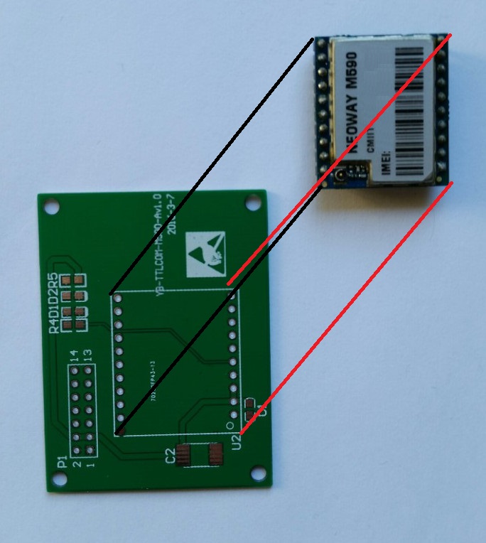

Gast #4689050
Erwin D. schrieb:
> Woher weißt du eigentlich die Belegung des 2x8poligen Steckers, wenn du
> keinerlei Unterlagen hast? Und wie kommunizierst du mit dem Modul, wenn
> du keine Parameter weißt?
Seit der Erfindung von Suchmaschinen kann man z.B. einen Blick ins
Hardware Design Manual vom neoway m590 werfen. Wenn man dann noch in der
Lage ist, die sechs Leiterbahnen vom 2x7-poligen Stecker zum Modul zu
verfolgen, klärt sich da schon vieles. Zählen sollte man natürlich schon
können ;-)

OP #4689062
Ich gebe zu es ist ein kleines Rätsel ;)
Zu den LEDs: Wenn man ganz genau aufs Board schaut sieht man, dass bei
D1 bzw. D2 die weiße Umrandung an einer Seite dicker ist als auf der
anderen! Das wusste ich nicht. die dickere Seite (auf dem Bild rechts)
ist Minus :) Wieder was gelernt...

Gast #4689063
Dacht ich auch und stimmt meist :)
Für das M590E Modul findet man aber zwei Pinouts:
Ganz häufig sowas:
http://shopok.com.ua/storage/photo/resized/xy_800x600/b/ny9zlgrkh32yomr_cbe03bb2.jpg
Und nur einmal hab ich das gefunden:
http://3.bp.blogspot.com/-UKDPrI13Upc/Vc3OlCsOKgI/AAAAAAAAOOk/kheicepa20k/s1600/releveu_modul_cu_M590_curatat.JPG
Bei meinen Boards hat aber letzteres gepasst. Bei deinem wohl auch, wie
es aussieht. Also vorsicht ;)

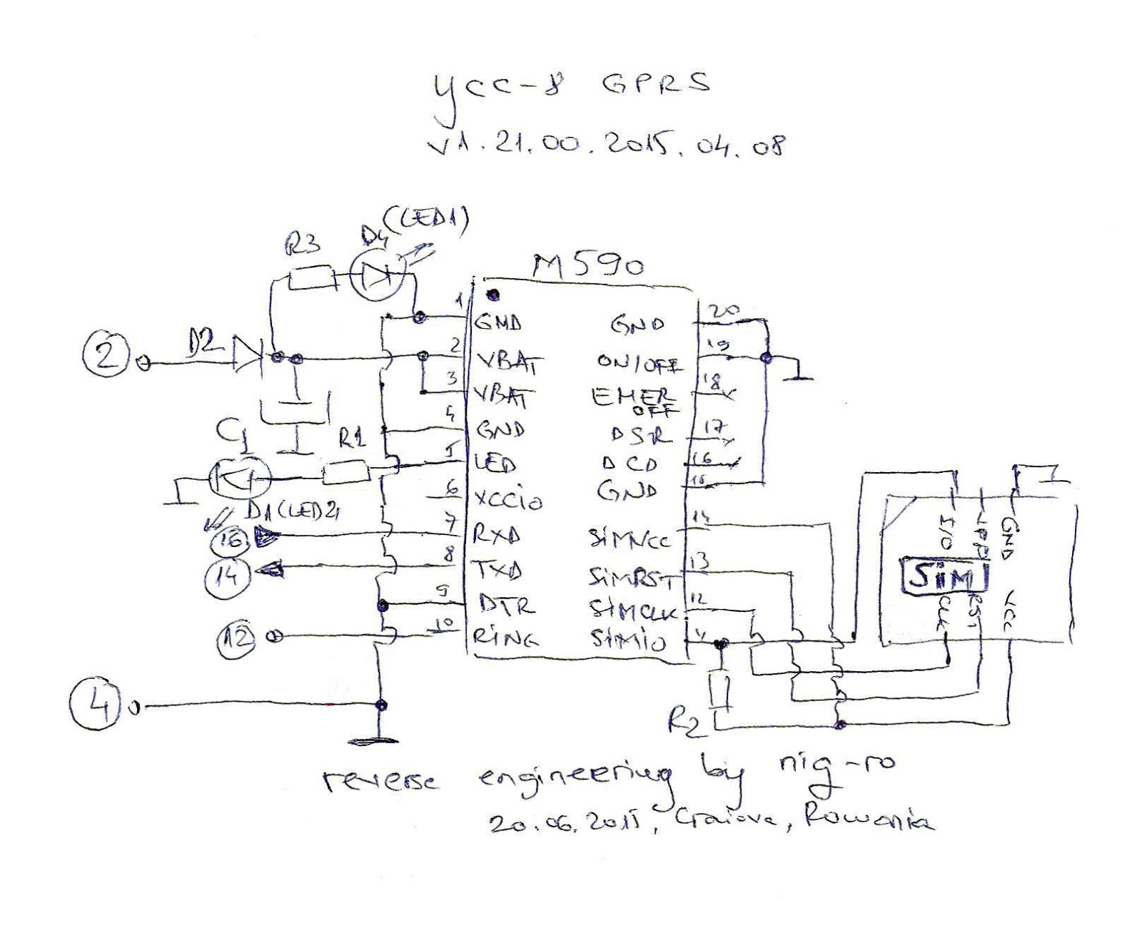

Gast #4689069
Tom schrieb:
> Ganz häufig sowas:
Und wo siehst du da einen Unterschied? Im Schaltsymbol kann jeder die
Pins so anordnen, wie er es für sinnvoll hält.
Und warum guckst du nicht ins Datenblatt von Neoway?
Gast #4689072
So ists ja auch richtig ;)
Die PINs am Modul können dir ja eigentlich auch egal sein, wenn du eine
Beschreibung fürs Board hast... Hast du aber nicht. Daher musst du die
Bahnen selber verfolgen und hättest dann hoffentlich gesehn dass das
andere Pinout wenig sinn ergibt.
Btw. die Module haben einen PIN den man auf GND ziehen muss damit sie
überhaupt starten. Das ist der zweite neben der Antenne.
Bei deinem Board am 2x8 Stecker also PIN 2.
Gast #4689082
Da hast du natürlich recht. Nur wenn die Bildersuche direkt einige
Pinouts liefert guckt man sich die erstmal an. Und viele haben wohl das
Schaltplansymbol einfach in ihre Bildchen integriert. Manchmal mit
PIN-Nummer, dann sieht man es noch wenn man hin sieht, manchmal aber
auch ohne, sodass wirklich der eindruck entstand es wäre ein 1:1 Pinout.
Mir ist dann ja schnell aufgefallen dass das nicht stimmen kann
(nachdenken sollte man bei sowas immer) und dann hab ich das passende
auch schnell gefunden, das sinn ergab. Und klar, ins Datenblatt schaut
man dann auch ;)
Aber die erste Suche ist hald mal (jedenfalls bei mir) gern einfach nach
Bildchen wenns um Pinouts geht.
