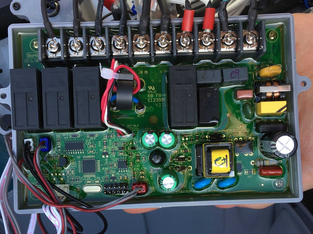

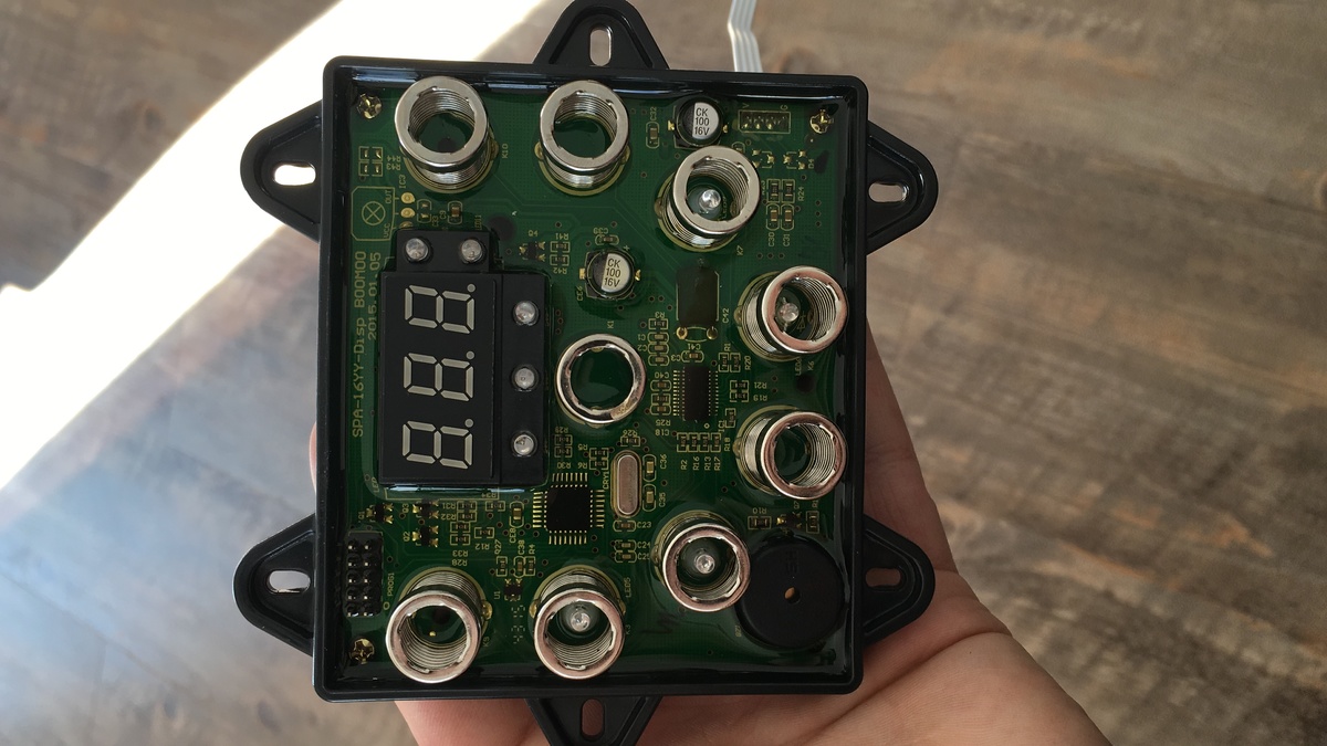

Ich habe einen Lay-Z Whirlpool den ich gerne per Wlan steuern würde.
Erster Gedankengang war einen arduino mit WLAN Modul zu nehmen, parallel
zu die Tasten alles verkabeln und die Temperatur über den selben weg
abzugreifen.
Die Idee habe ich heute nach dem aufschrauben verworfen.
Es befindet sich eine Steuerplatine mit den Tasten und Display in der
Pumpe von dieser aus geht ein serielles Kabel zur "schaltplatine" (das
ganze ist gesteckt).
Damit zu meiner eigentlichen Frage, kann ich den arduino bei der
serielle Schnittstelle dazwischenhängen oder gibt es andere Lösungen für
die Ansteuerung?
Meine Kenntnisse sind bisher nicht sehr groß, ich schaffe es den arduino
zu programmieren und auch Daten über das Netzwerk auszutauschen jedoch
fehlt mir das Wissen für die Schnittstelle zum Pool.

Es sieht so aus, als ob nur ein 4-adriges Kabel zur Bedieneinheit geht,
und das klingt ja schon sehr nach seriell. Dir wird aber nichts anderes
übrigbleiben, als da anzuzapfen und erstmal das Protokoll rauszufinden.
Das ist nicht immer einfach und als Anfänger evtl. ein wenig zu
kompliziert.
Meinereiner hängt zuerst an die Datenleitungen ein Oszi und drückt dann
wild auf den Tasten rum, um das Protokoll auf Baudrate und Bittiefe
abzuklopfen - dann wird ein Schnüffel-MC oder PC an die Leitung gehängt
um, detaillierte Protokoll Infos herauszulesen.
Wenn das alles geklärt ist, kann dann ein MC in die Serielle
eingeschleift werden, der entweder Befehle des Bedienteils weiterreicht
oder eigene injiziert.

Die hersteller haben ja netterweise die belegung des kabels direkt
hingeschrieben.. Rxd, txd... Wenn das mal kein 5v /3v3 uart ist..
Nein, die programmierstellen helfen dir nicht.
