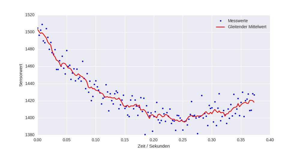

#4690313
Wo kommen denn die Daten her? Wenn du die in Excel einfügst, müssen die
ja zuerst in irgendeiner Form vorliegen. Öffnest du z.B. eine CSV-Datei
in Excel?
Also: Welche Dateiendung hat dein "Datensatz" aus dem OP?
In Python ist so eine Glättung mit Pandas einfach und flexibel machbar,
ich habs angehängt. Pandas kann so ziemlich alles einlesen, was es an
bekannten Datenformaten gibt. R kann das auch, aber damit kenne ich mich
nicht aus.
Sollte die Quelldatei so groß sein, dass Python hier ins Stocken gerät,
kann man die Berechnung auch noch in "Chunks" aufteilen. Aber dafür
müsstest du etwas mehr Infos rauslassen.
