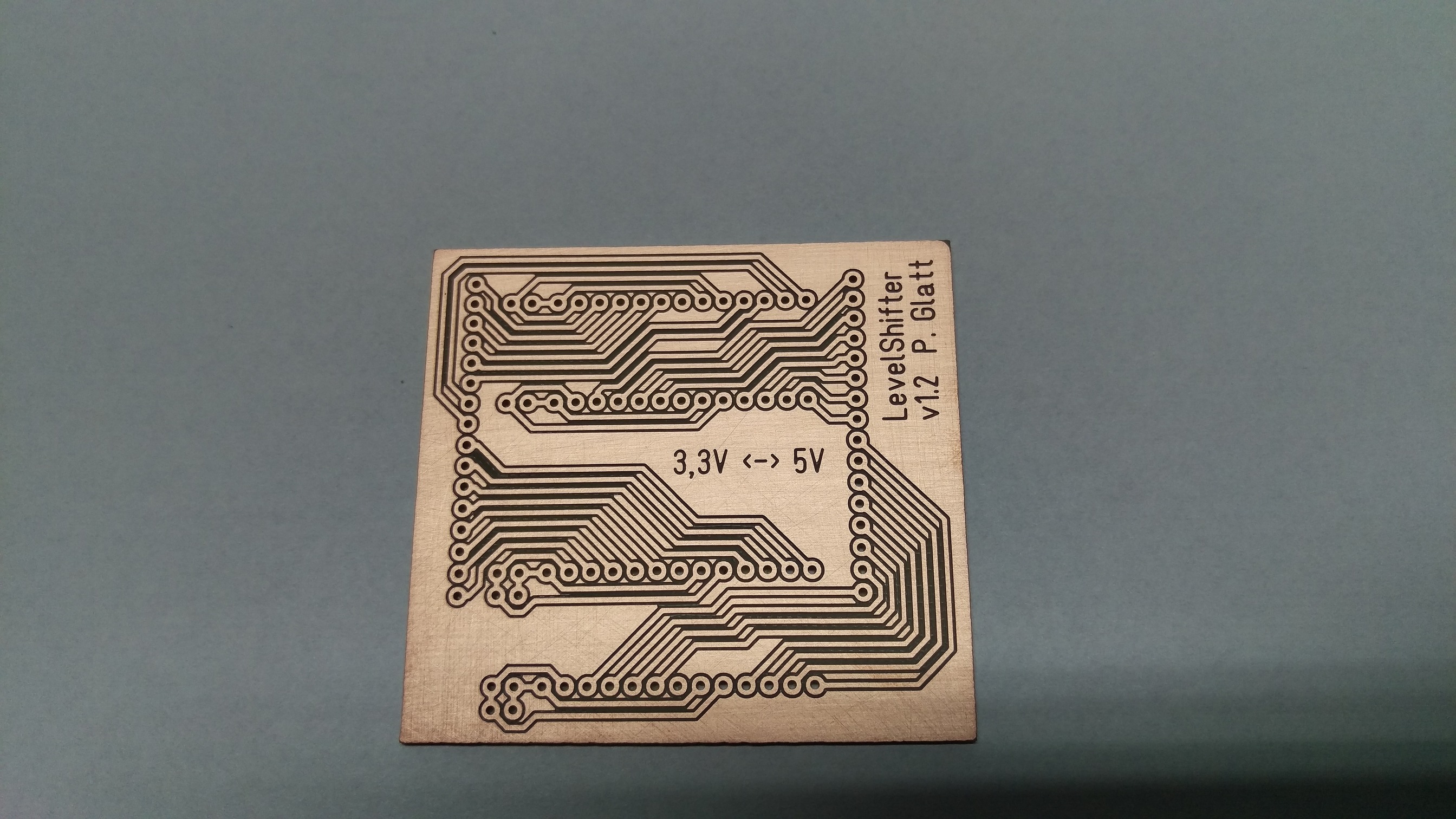

ich habe meine erste Platine in Target3001 entworfen und mit meiner CNC
3020 Portalfräse ausgefräst.
Schonmal vorweg, ich mache das aus Spaß am Basteln und
herumexperimentieren mit dem Arduino. Ich bin kein Elektroniker :S
Nun zu meinem Problem:
Die Platine ist nichts anderes als eine Art "Shield" auf die
LevelShifter Module gesteckt werden können. Die Leiterbahnen führen max
150mA-500mA. Die Dicke der Leiterbahnen beträgt  0,5mm und der
Leiterbahnabstand ebenfalls. 0,5mm. Angeschlossene Masseflächen gibt es
nicht da ich die paar Massepins direkt mit einem externen Kabel an Masse
anschliße (hab ich erst jetzt gelesen dass ich da eine Massefläche hätte
nutzen können). Das heißt also dass die großen Kupferflächen frei sind.

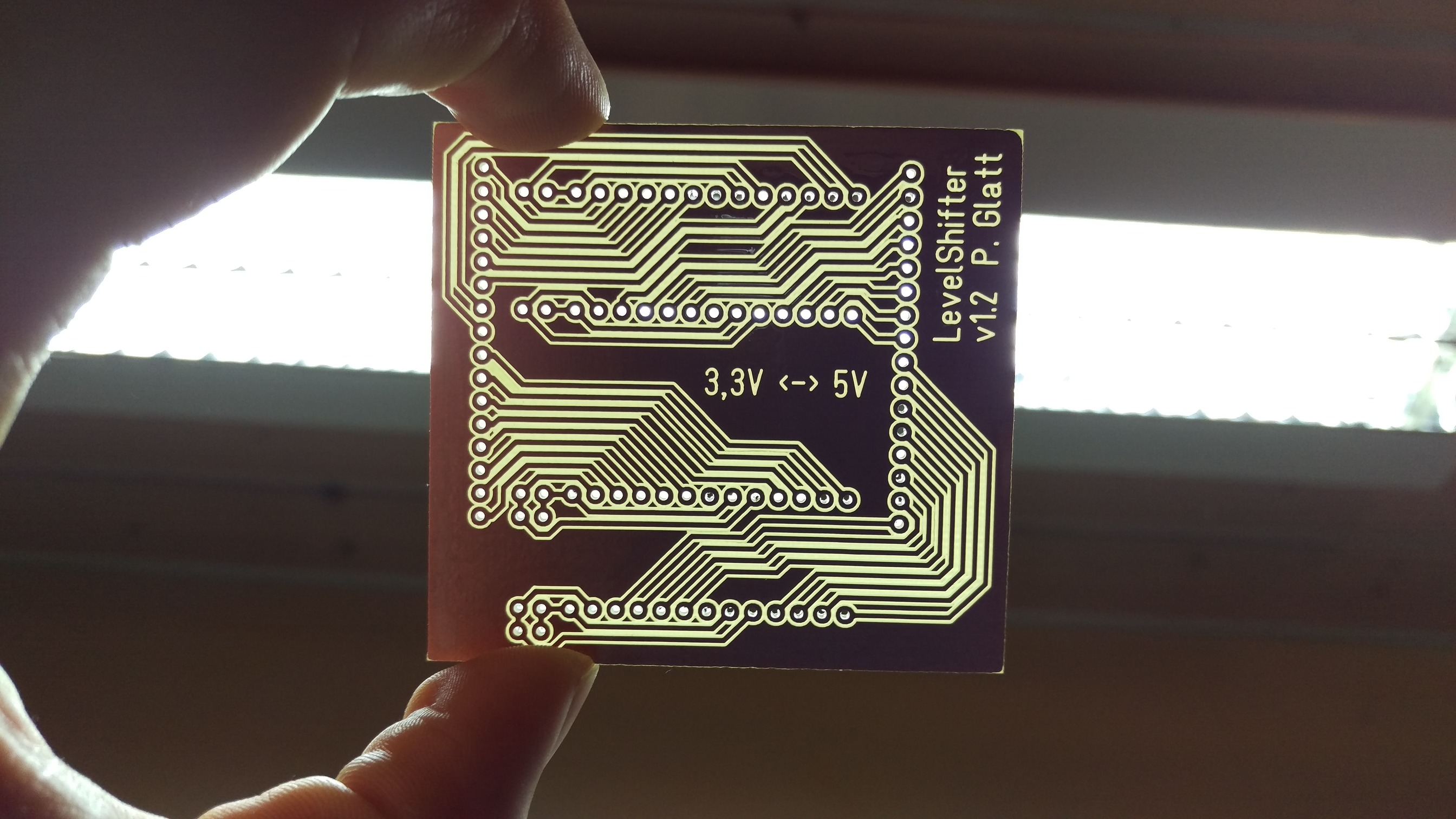

Und hier vermute ich mein Problem. Ich habe die Platine nun bestückt und
stelle folgendes fest. Um so mehr Leiterbahnen Strom führen, um so höher
wird die "zappelnde" Spannung auf den freien Kupferflächen. Kontakte
zwischen Leiterbahnen kann nahezu ausgeschlossen werde da ich das schon
mit der Lupe und Hintergrundbelichtung geprüft habe.
Sehr wahrscheinlich ein mega Noobfehler aber kann mir jemand nen Hinweis
darauf geben was ich da falsch gemacht habe und welche physikalischen
Gesetze ich da nicht beachtet habe? Hinweise reichen mir. Hauptsache ich
kann googeln. Momentan habe keine Ahnung was das Problem überhaupt ist.
Wer das ganze ausführlich erklären mag darf das natürlich auch... ^^

Es scheint soweit zu funktionieren. Wenn die Module eingesteckt werden
kann ich schön zwischen 5V und 3V Signale wechseln.
Nur verwundert es mich eben, dass die freie Kupferfläche ebenfalls eine
Spannung hat ohne das sich sie angeschlossen habe. die höchste Spannung
die die Leiterbahnen führen ist 4,6V. Auf der Kupferfläche messe ich
schon ~2,8V wenn die Hälfte der Leiterbahnen Strom führt. Ist das
normal?

Alles was passiert ist "normal" ;-) Höchstwahrscheinlich gibt es hier
auch nie ein Problem mit dieser Anwendung und diesen großzügig
dimensionierten Leiterbahnen. Also -eigentlich- musst Du nichts machen.
Du kannst aber bei Deinem Layout ganz schnell alle (möglichen) Probleme
durch potentialfreie Flächen verhindern in dem Du denen einfach ein
Potential gibst. Verbinde die Massepins mit den Flächen und übrig
bleibende Flächen ab einer gewissen Größe mit etas Draht.
Klingt jetzt nicht so als hättest Du keinen Lötkolben und ein paar cm
Draht über.
> normal?
Je nach Art der Signale: JA - ist normal!
Deshalb ist es auch üblich keine potentialfreien Kupferflächen im Layout
vorzusehen. Wenn man es ganz böse ausdrücken möchte, so ist das der von
dir angesprochene "Mega Noobfehler"
Dies kann je nach Aufgabe der Baugruppe und Art der Signale schon zu
erhenlichen Funktionsstörungen führen.
Allerdings kann -und ist es auch- völlig unproblematisch sein wenn die
Signalfrequenzen nicht besonders hoch sind und/oder die Signalleitungen
relativ niederimpedant abgeschlossen sind.
Davon abgesehen ist es aber auch eine mögliche  Quelle für erhebliche
EMV Probleme.
Daher macht man das im allgemeinen nicht.
Im Hobbybereich kann man es etwas entspannter sehen. Wenn man Fräst
statt ätzt muss man das sogar manchmal wenn man nicht unnötig viel
Freifläche langwierig entfernen will.
Gerade bei einer Anwendung wie deiner. Wenn es funktioniert OK. Wenn es
nicht funktioniert die Flächen möglichst auf GND Legen.
Beim nächsten Layout möglichst große Flächen auf GND Potential legen.
ISt das nicht möglich evtl. abwägen ob man die nicht doch entfernen
lässt.
Gerade Traget bietet da auch automatisierte Funktionen für.
(Statt GND kann man die (bzw. einzelne) Flächen prinzipiell auch auf +Ub
legen, da diese Potentiale "theoretisch" kleinsignaläßig verbunden sind.
In der Praxis kann das auch funktionieren. Manchmal bietet es sich sogar
an. Allerdings nur wenn man weiß was man macht. Ansonsten kann es unter
Umständen vorkommen das man die Situation statt zu verbessern erheblich
verschlimmert)
