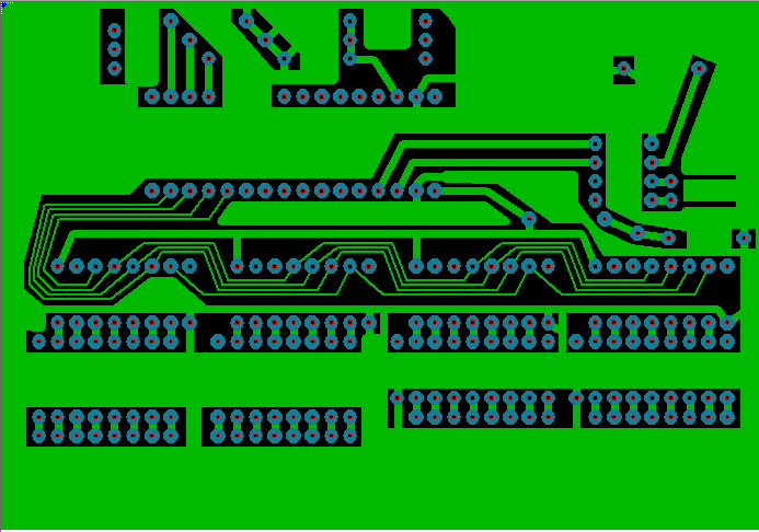

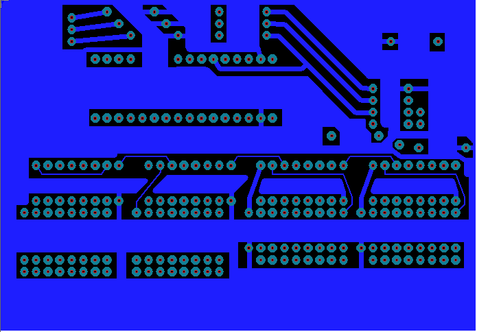

Hallo, ich habe nun meine erste Platine layoutet. Hab ich irgend etwas
grob falsch gemacht, was mir in der Fertigung einen Strich durch die
Rechnung machen könnte?
Vielen Dank für eure Ratschläge.

Das wäre auf Lochraster wohl in 10 Minuten erledigt gewesen.
Hast Du ein ERC und DRC gemacht? Ohne Schaltplan kann man schlecht etwas
dazu sagen (z.B. Abblockondensatoren, etc.).
Die Verbindungen sollten in einem einheitlichen 45° Winkel verlegt
werden. Das sieht schöner aus. Funktionieren wird das bei Dir aber auch.
Brauchst Du vielleicht Befestigungslöcher?
Wenn Du das fertigen lässt, wäre ein Zusammenschieben auf 5x5cm
sicherlich kostengünstiger.

Vielleicht funktioniert die Fertigung, aber hast du da irgendeinen
Kondensator drauf der dir die Funktionalität sicherstellt?

Wenn die Kreise die Loetpads sein sollen, dann wirkt es sehr klein.
Man koennte auch meinen, dass der rote Kreis die Bohrung darstellt, aber
warum ist dann im roten Kreis nochmal ein schwarzer Kreis?

Massefläche weg lassen. Erfüllt keinen Zweck und erschwert
bei einigen Pads das Löten. Bisschen lesbaren Text auf jedem
Layer vermeidet Fehlschläge bei der Fertigung durch Spiegelung.

ATMega$irgendwas mit 74HC595 und ULN2803? Zeig mal bitte den Schaltplan,
das sieht nicht richtig aus ...
