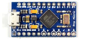

Hallo uC-Forum!
Hat jemand schon mit AVR-Studio4 über SPI Schnittstelle einen
Arduino mini oder pro mini geflascht/programmiert.
Funktioniert es einfach?
Meine Überlegung ist, statt ATMega328P Prozessor einen arduino-mini
zu nehmen. Vorteil wäre,dass der uC sich schon auf eine mini Platine
befindet. Somit hätte ich schon Lötanschlüsse für Anschlussdrähte.
Ausserdem ist der Taktgeber auch vorhanden. also eine komplette
Minimalbeschaltung wäre gegeben.
Fernost Preise wären etwa gleich wie hier der ATMega328 Prozessorpreis.
Danke für euere Infos!
von Arduinoquäler (Gast)
Warum sollte es nicht?
Die SPI Leitungen sind ja 1:1 vom Prozessor herausgeführt.
Und irgendwann hat ja ein Arduino Hersteller auch mal einen
Bootloader draufspielen müssen .....  wie hätte er das ohne
SPI machen sollen?

Na klar, so wirds gemacht. So handhabe ich das auch seit einiger Zeit
schon... mit dem Atmega32u4. Billiger kommt man an fertige Hardware
nicht ran. Ich hatte bis dato auch noch nie ein Hardwareproblem wegen
der Module aus Fernost gehabt.Ich nutze immer ein Leonardo Micro Clone

Ja das geht ohne Probleme. Du kannst en Bootloader sogar drauf lassen,
falls dich dessen Speicherbedarf nicht stört.

Ja, Pro Mini mit AVR-Studio 6.2 (AVR-ISP-MK2). Funktionierte ohne
Probleme.

Auf einem Arduino Mini Board wirst du einen ATmega328 finden, es sei
denn, der Mini ist schon sehr betagt (dann ATmega168).
Warum willst du einen Arduino Mini per ISP flashen. Der Bootloader ist
doch drauf.

Weil man dazu kein Beispiel braucht. Der Mikrocontroller wird auf diesem
Board genau so programmiert, wie auf jedem anderen Board oder gar auf
den Steckbrett. ISP ist ISP.
