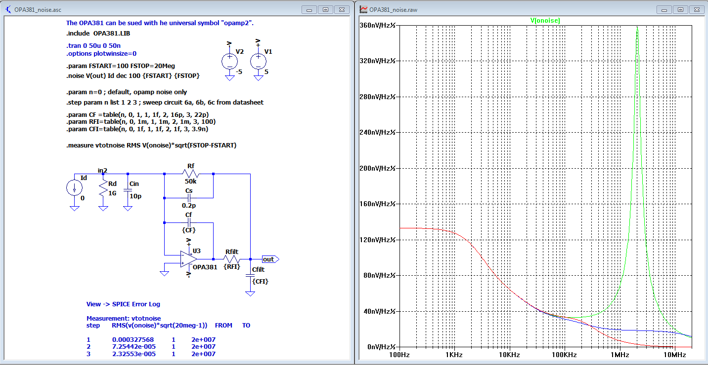

Hallo Zusammen,
die Schaltung im Anhang habe ich aus dem Datenblatt des OPA381.
Um das Rauschverhalten zu verbessern, wurde R_Filter und C_Filter
eingebaut.
Anstatt mit 20dB/dek fällt das Spektrum nun mit 40dB/dek ab (Siehe
Anhang 2 c).
Meine Frage ist, wie sich R_Filter und C_Filter auf die Ausgangsspannung
auswirken?
C_Filter sollte keine Änderung hervorrufen, Bei R_Filter bin ich mir
nicht so sicher?
In der unteren Rückkopplung ist C_F doch in Serie mit R_Filter. Wie
steht dann aber C_Filter zur Rückkopplung?
Wäre super, wenn mir das jemand erklären könnte.

#4690172
> auswirken?
> Wie
Steht doch im Text daneben:
"Output  noise  will  be  further  reduced  by adding a filter (R_FILTER
and C_FILTER) to create a second pole (Figure 6c). This second pole is
placed within the feedback  loop  to  maintain  the  amplifier’s  low
output impedance.  (If  the  pole  was  placed  outside  the feedback
loop, an additional buffer would be required and would inadvertently
increase noise and dc error)."

#4690287
im Anhang ist die Schaltung für die Noise-Simulation mit LTspice.
http://www.linear.com/designtools/software/#LTspice
Für die Berechnung der Rauschspannung habe ich .MEASURE verwendet. Das
Ergebnis steht dann im Log-file. View -> SPICE Error Log
Der Widerstand Rfilter darf nicht 102k sein sondern der muss 100 Ohm
sein. Das ist ein Tippfehler im Datenblatt. Wahrscheinlich hat da jemand
aus 10^2 102 gemacht und dann noch ein k angehängt.
.asc Schaltplan
.plt Plot Setting
.LIB Modell von TI
Helmut
PS: Es gibt auch ein deutsches Widerstandssymbol im Ordner [Misc].

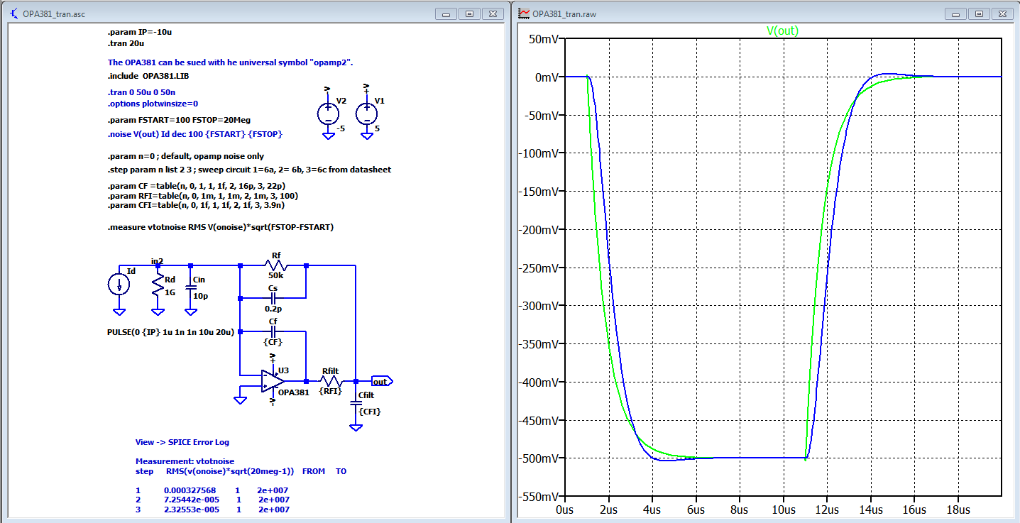

OP #4691566
@Helmut
Genau hier lag mein Problem. Ich hatte die Schaltung mit einem großen
Widerstand simuliert und keine sinnvollen Werte herausbekommen. Danke!
Allerdings habe ich bei der Simulation nun ein neues Problem. Stelle ich
den Strom in der transienten-Analyse sehr klein ein (bsp. 10u), so
erhalte ich am Ausgang eine starke, sehr kurze Schwingung (siehe
Anhang). Für größere Einschaltströme wird die Schwingung kleiner.
Wie kann man sich diesen Effekt erklären?

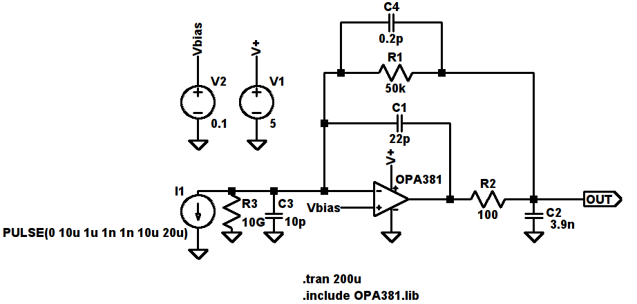

OP #4691835
Hallo Helmut,
danke für die schnelle Rückmeldung.
Habe meinen Fehler entdeckt: Hatte den Haken bei 'start external supply
voltages at 0V' gesetzt.
Nachvollziehen kann ich den Fehler allerdings nicht wirklich.
Wenn ich einen anderen OPV in die Simulation einbaue (.lib siehe
Anhang), muss ich gerade den Haken setzten um die Schaltung zum laufen
zu bringen.
Grüße,
Falk
#4691842
Manche Modelle konvergieren halt nicht bei der Bestimmung des
Arbeitspunktes beim Beginn der Simulation. Wenn man dann "startup"
benötigt, dann werden dei V-Quellen mit einer 20us langen Rampe
hochgefahren. Da muss man dann die Einschwingzeit der Schaltung abwarten
bevor man das Testsignal anlegt.
