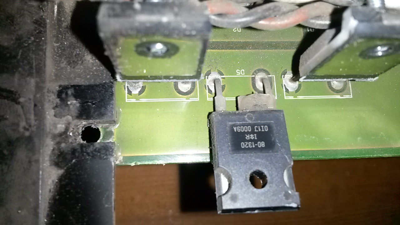

ich brauche Hilfe. Bei meinem Schweißgerät Migatronic Flex 400 haben
sich zwei solcher Teile verabschiedet.
Eines davon konnte ich identifizieren. es handelt sich um ein Power
Mosfet...
Leider aber dieses Teil siehe Foto konnte ich nicht finden und laut
meiner Recherchen im Internet soll es sich um eine Diode handeln.
Nun bitte ich euch kann mir jemand sagen was für ein Teil das ist und wo
ich es beschaffen kann?
Vielen Dank schon im Voraus.
Gast #4691048
Ja vielen Dank Hinz. Habe mich umgeschaut und endlich gefunden.
Noch ne Frage an dich.
 Welche Amperezahl hat die Diode deiner einschätzung nach??
Denn bei meiner Recherche im Netz startet das ganze bei 30 A.
Danke.
