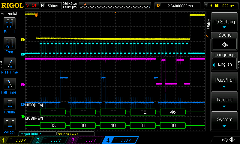

Die Securityregister gerade ausgelesen. Die defaultwerte sind drin
SR1-0x02, SR2-0x04, SR3-0x70
Also sind Alle Block Protection Bits laut SR-1 nicht aktiv.
Ein Osziplott hilft wahrscheinlich nichts, oder? Die Befehle kommen
anscheinend richtig an.

von Jürgen Trut (Gast)
So Leute,
Scheiße :(
Ich habe jetzt den Register SR1 ausgelesen, war 0x02 drin. Das ist
protection vom security register. Da wollte ich zwar nicht hin schreiben
aber egal.
Danach in SR1 den Wert 0x00 geschrieben und später ausgelesen. 0x00 ist
geblieben.
Also klappt das schon mal.
Flash komplett gelöscht, SR1 erneut überprüft. 0x00 ist geblieben.
Danach 256 Bytes ab Adresse 0x0740 bis 0x074FF geschrieben.
Vorher natürlich write enable (0x06)
Den Schreibvorgang soweit es geht am Oszi verfolgt. Sah alles gut aus.
Beim Auslesen aber immer noch 0xFF überall drin.
Keine Ahnung. Habe 10 Stk davon da, und schon mal ein ausgetauscht. Hat
nichts gebracht.
Andere Lock Bits sehe ich da nicht. Die, die da waren, habe ich
deaktiviert.
@Reginald
Welchen Flash nutzt du?
Falls jemand noch eine Idee hat, her damit.
Vielen Dank

Kannst du bei jeder Adresse mit dem Schreiben starten?
ich habe jetzt mehrere ausprobiert. 0x074100 Als Startadresse und die
Page voll gemacht.
Beim Auslesen leider immer die gleiche Kotze. 0xFF
Statusregister lesen und schreiben geht (sorry für Wiederholung)
Danke für das Codeangebot.
Ich weiß nicht, ob ich den gebrauchen kann. Ist wirklich nicht unnett
gemeint.
Die Daten sind ja nach Datenblatt.
Im Anhang ist der Plot, wo ich die Daten aus 0x004001 auslese.
Da ist die 0x46  als Wert drin.
Fällt dir am Oszibild evtl. was auf?

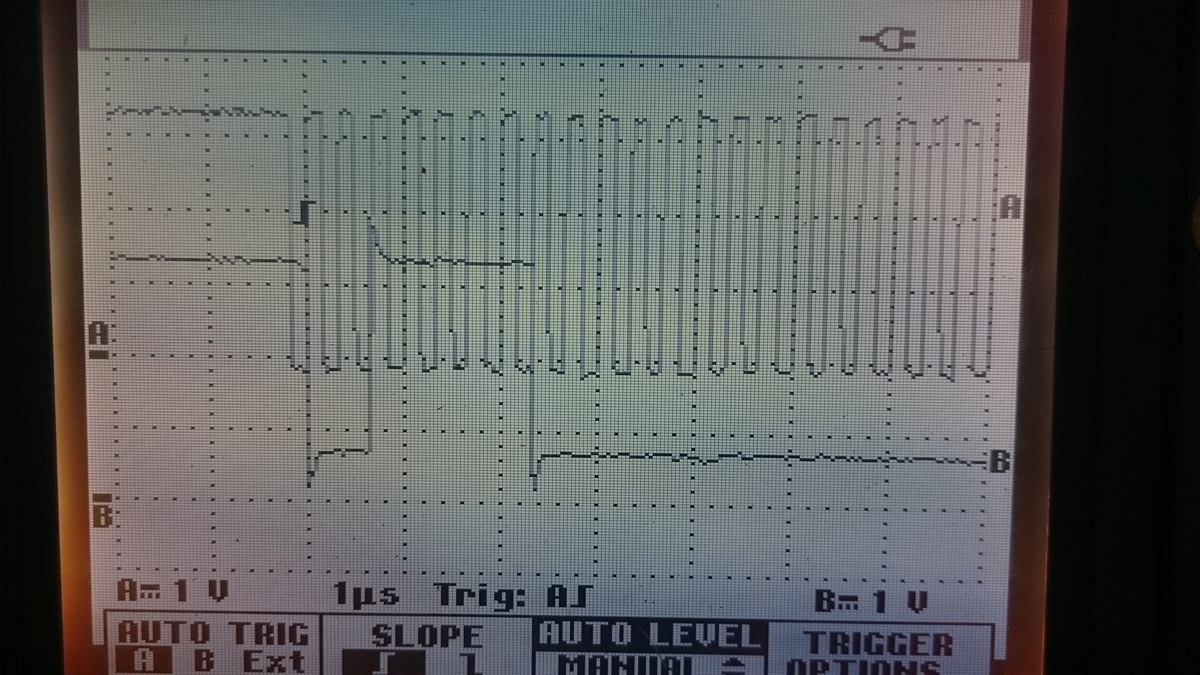

Und so sieht ein einfaches Write Enable (0x06) aus.
Damit man die Timing meiner SPI genau sehen kann.
Genau an den Flash Pins gemessen.

von Bastian W. (jackfrost)
Schau dir den Bereich wo die Werte anders werden mal genauer an. Es ist
etwas schwer zu erkennen , aber es sieht so aus als würden die Pegel
einmal bei steigender Flanke und dann bei fallender Flanke sich ändern.
Das darf ja eigentlich nicht sein. Kann es sein das die high Pegel in
dem Bereich etwas niedriger sind ?
Gruß JackFrost
@JackFrost
meinst du den Bereich, wo MISO das erste Mal aktiv wird.
Keine Ahnung, Der Flash fängt einen halben Clock Takt früher an.
Das sieht aber nach "egal" aus. Ist zwar nicht nach Datenblatt, aber in
den Bereich sind die MISO Daten eh dont carry.
Bei Fallender CLK Flanke ist der Pegel vom MISO richtig.
Denke nicht, dass das der Fehler ist. Und wenn schon, kann ich das eh
nicht beeinflussen.

Rein optisch hat alles sauber funktioniert von Debugging bis
Logikanalyzer.. ich habe dann erst gemerkt das was schief läuft als die
SPI Diagramme zwischen STM32 und Flashrom Brenner gleich aussahen, nur
auf dem board kein Signal am Miso angekommen ist.
Das scope hat dann merkwürdiges angezeigt.
