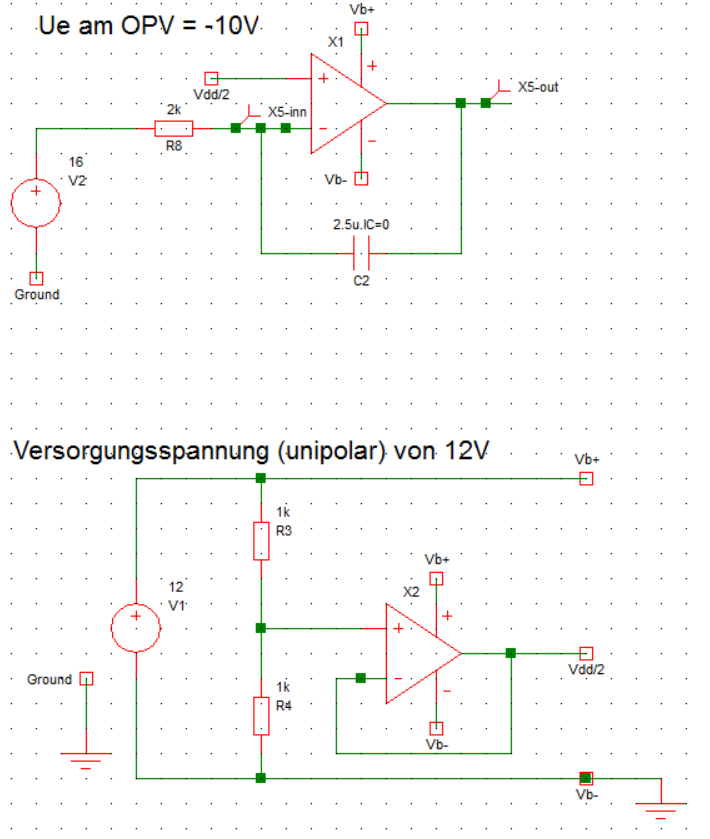

Bin grad an einem Projekt beschäftigt, wo ich einen Integrierer aufbauen
soll, welcher am Eingang eine konstante DC Spannung hat. Die Versorgung
soll unipolar sein. Leider gibt der OPV am Ausgang anstatt einer
Steigung eine ganz normale DC Spannung an.
Anbei lade ich auch die Schaltung hoch. Wo könnte mein Fehler sein, oder
habe ich einen Denkfehler?
Danke im voraus

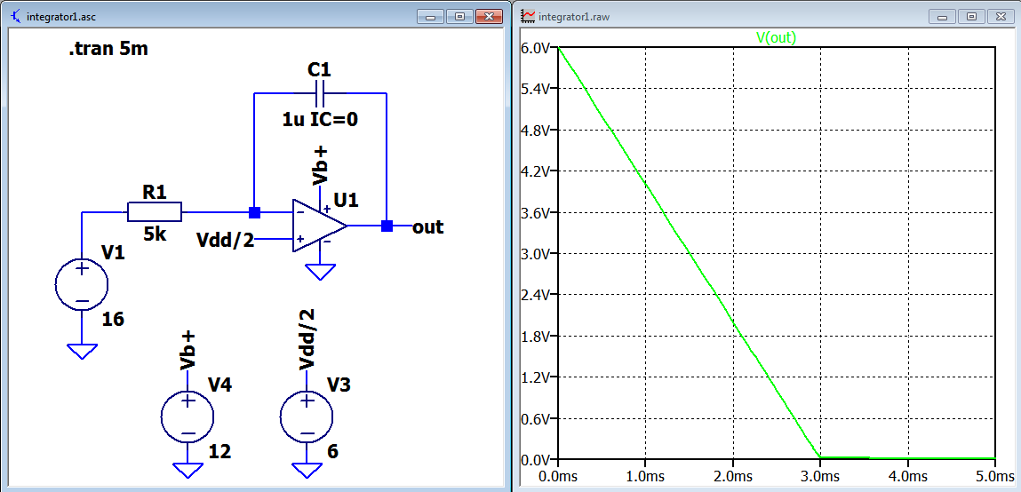

das sieht nach einer Simulation mit PPSPICE aus.
1. Du musst in PSPICE den richtigen Ground(GND) benutzen. Den musst du
unbedingt aus der PSPICE library holen.
2. "Initial condition" am Kondensator ohne "."
2.5u IC=0
3. Lass das Vb- weg und nimm direkt GND aus der PSPICE-Lib.
Ich habe dir mal ein Beispiel mit LTspice angehängt.
.asc Schaltplan
.plt plot setting
Helmut
