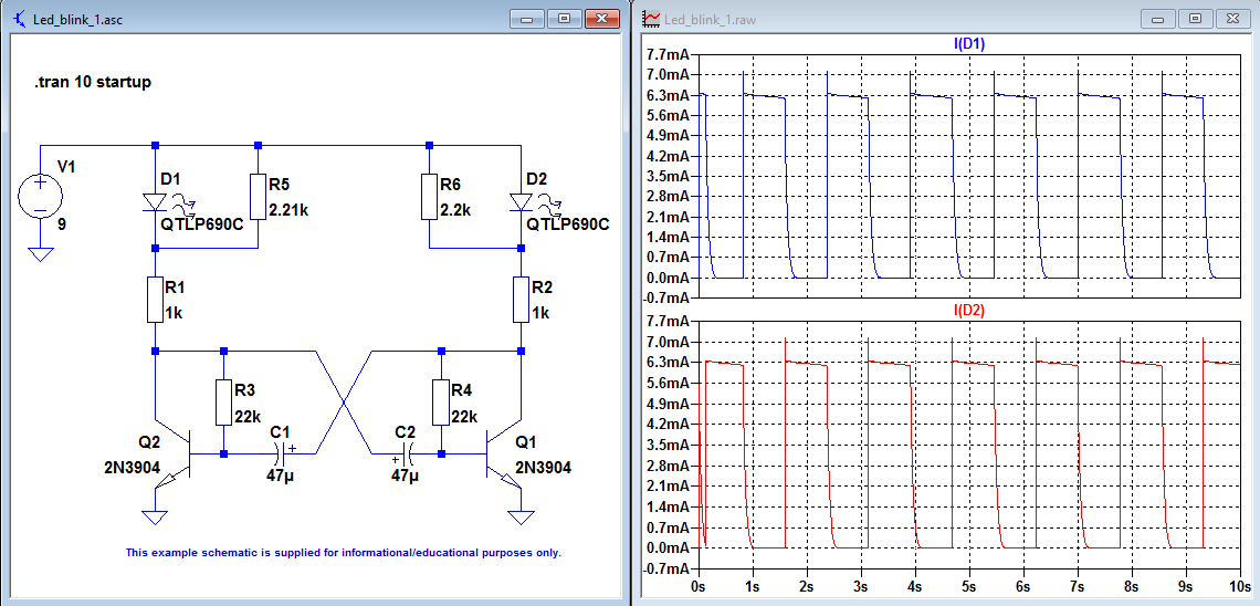

Ich habe mit einem Elektronik-Experimentierkasten die Software LT-Spice
erworben und wollte gerne mit meinem 11jährigen Sohn einfache
Blinkschaltungen simulieren; hierfür hätte mir ein schlichter blinkender
Kreis neben der LED genügt.
Nachdem ich halb wissenschaftlich mehr über LT-Spice gelesen habe, habe
ich auch die Hoffnung verloren, simple Lösungen damit umsetzen zu
können.
Daher meine Frage, ist es mit LT-Spice möglich, die LEDs auf einfache
Weise zu simulieren?
Kennt jemand ein Programm, das für Kinder ähnlich, aber einfacher
aufgebaut ist?

#4690494
erworben
LTspice kann man nicht erwerben. LTspice ist kostenlos. Das lädt man
hier herunter.
http://www.linear.com/designtools/software/#LTspice
Generell setzt SPICE ein gewisses Abstraktionsvermögen voraus, weil da
nichts blinkt sondern der Stromverlauf als "Waveform" dargestellt wird.
Dieses Abstraktionsvermögen darf man von Elektrotechnik-Ingenieuren
erwarten aber halt nicht anderen Berufsgruppen oder gar Kindern.
Im Anhnag ein Beispiel mit LTspice. Beachte, dass ich mit  R5=2.21k eine
Unsymmetrie eingefügt habe. Ohne diesen Trick findet LTspice den
theoretisch möglichen "labilen" Arbeitspunkt und schwingt dann nicht.
.asc Schaltplan
.plt Plot Setting
Helmut

#4690510
osboha schrieb:
> Danke, die Erklärungen sind wirklich sehr schön und verständlich,
> allerdings finde ich dennoch nicht, wie man eine LED einfach per
> blinkenden Kreis oder Ähnlichen simulieren kann!?
M.E. sind solche Programme sowieso eher nicht für Anfänger geeignet.
Es wird eher mit idealen Bauelementen gerechnet und der grosse
Einfluss von der Art des Aufbaus  z.B. bei Schaltnetzteilen wird
überhaupt nicht berücksichtigt. Bei einer LED kannst Du z.B. auch
nicht deren grosse Empfinlichkeit gegenüber Störimpulsen simulieren.

Da fällt mir gerade ein, dass man in LTspice auch .wav-files generieren
kann. Falls so ein Oszillator im Audiobereich oszilliert, dann kann man
hinterher den wav-file am PC anhören.
