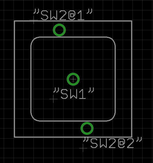

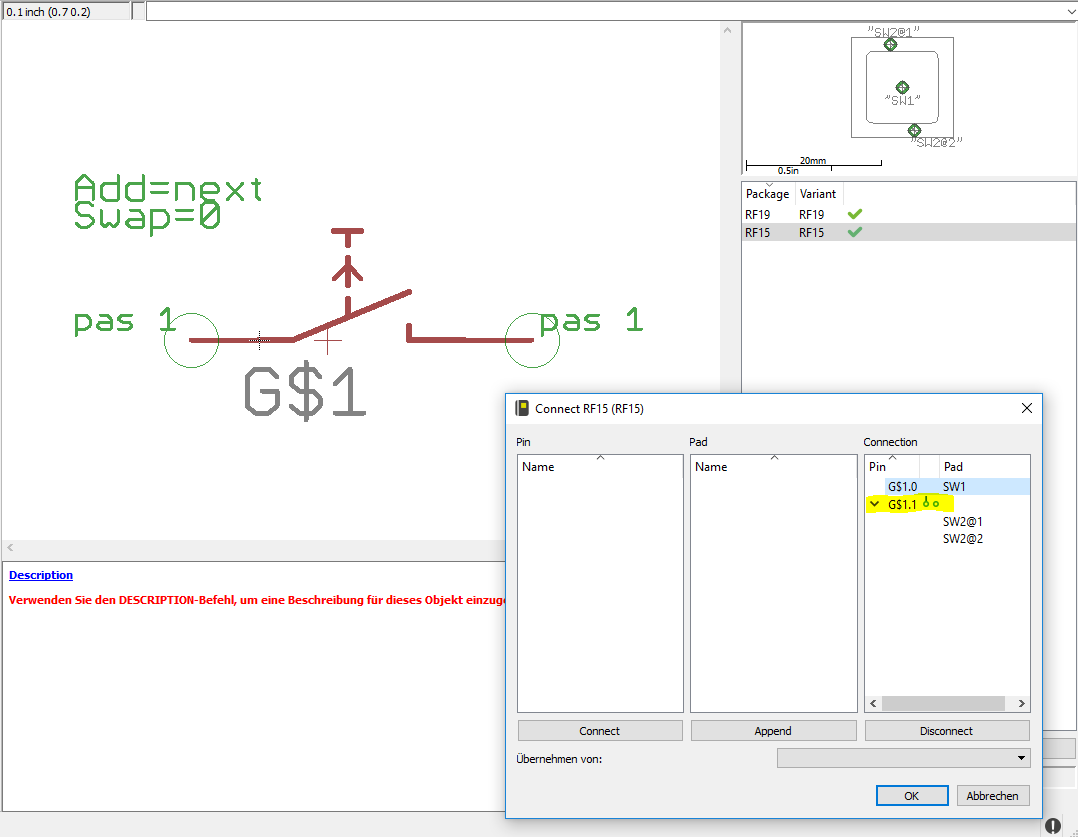

Hallo Forum,
ich hoffe ihr könnt mir sagen ob ich was falsch mache oder ob das in
Eagle einfach (noch) nicht geht.
Ich erstelle eine Bibliothek für die Kurzhubtaster RF15 und RF19 von
RAFI (gibts u.a. bei Reichelt). Die Taster haben 3 Pads, denn einer der
2 Tasteranschlüsse ist doppelt ausgeführt.

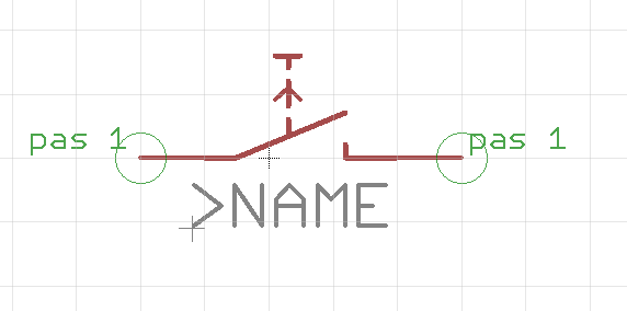

Dass ich im Symbol nur 2 Pins brauche und dass Eagle versteht, dass die
2 Pads im Schalter miteinander verbunden sind ist eine tolle
Verbesserung gegenüber früheren Eagle-Versionen.
Nun mein Problem:
ich möchte im Schaltplan die 2 Tasteranschlüsse mit Pinswap vertauschen
können, bekomme aber die Fehlermeldung "Kann Pins, die an mehreren Pads
angeschlossen sind, nicht vertauschen!"
Im Symbol haben beide Pins das Swaplevel 1, theoretisch sollte das doch
so funktionieren?
Mach ich was falsch oder geht das halt nicht?
viele Grüße, Tilo

OP Persönliche Seite #4690493
Pin- und Gateswap kann Eagle schon seit mindestens 10 Jahren und das
funktioniert schon immer super. Wenn das in der Lib richtig eingetragen
wurde.
Schwierig ist nur das Zusammenspiel mit dem für mich neuen, in v6
eingeführten Feature mehrere Pads an einen Pin anzuschließen.
Wieder 2 Pins im Symbol zu haben ist ja keine Lösung, dann kann man ja
erst recht nicht vertauschen.

Bei diesem speziellen Taster würde ich allerdings das Pad SW2@2 im
Device nicht anschließen weil ich den Taster auf dem Board ja um 180
Grad drehen kann.
> Grad drehen kann.
Genau das ist ja das tolle an der mehrere-Pads-pro-Pin-Funktion: Man
muss da gar nichts mehr drehen. Eagle weiß, dass es reicht das eine ODER
das andere Pad anzuschließen. Und noch besser, Eagle weiß, dass auf dem
anderen Pad das selbe Signal liegt und man kann damit z.B. eine
Tastenmatrix einseitig routen.
#4690597
Is doch nur die Optik im Schaltplan zu Pimpen.
Keine im Schaltplan sinnlos angezeigten Pins, macht halt mehr auf Profi.
Bin zwar kein Profi aber ein kleines Sandkorn war das doch:)
Wenn da Pinswap nich funst, stört mich das weniger, 2-4Pins.
Mehr nervt dass das Pinswap in den meisten (alle?) Libs selbst
eingepflegt werden muss, bzw eigentlich nicht genutzt wird:(

Du suchst eine Möglichkeit mehrere Pins zusammen zu knüppeln?
IMHO geht das erst ab Verseion 6.
Wie üblich verknüpft man im device die pins mit den pads.
Dann markiert man rechts im Menue wo angeknüppelt werden soll und links
welcher pin/pad dazu kommen soll und wählt "append" und schon isser dran
Gast #4697651
