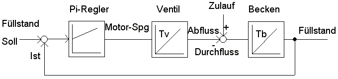

Gast #4691193
Karl Reiber schrieb:
> Sprich es befinden sich kleinere Schwingungen beim Wasserstand +-0,5%
> des Sollwertes und dadurch große Schwingungen bei der Turbinenleistung
Du schreibst nicht, wie das bisher geregelt wird. Das sieht nach einem
P-Regler mit zu großer Verstärkung aus. Ein Pi-Regler wäre sehr viel
ruhiger. Der i-Anteil hält das Ventil offen und reagiert sehr langsam.
Der p-Anteil kann dann klein sein und sorgt dafür, dass die Regelung
nicht zu langsam wird.
Ich habe mal den gesamten Regelkreis im Anhang skizziert. Das
Motorventil sollte im Vergleich zur Regelstrecke sehr schnell sein,
damit man es durch ein PT1-Glied annähern kann. Denn 2 Integratoren in
der Strecke lassen sich kaum regeln. Ein Pi-Regler mit einer i-Strecke
hat systembedingt ein großes Überschwingen im Füllstand. Das bekommt man
mit einer Sollwertverzögerung weg.
Du solltest mal alle Parameter messen oder schätzen. Dann kann man den
Regelkreis simulieren und optimieren.
