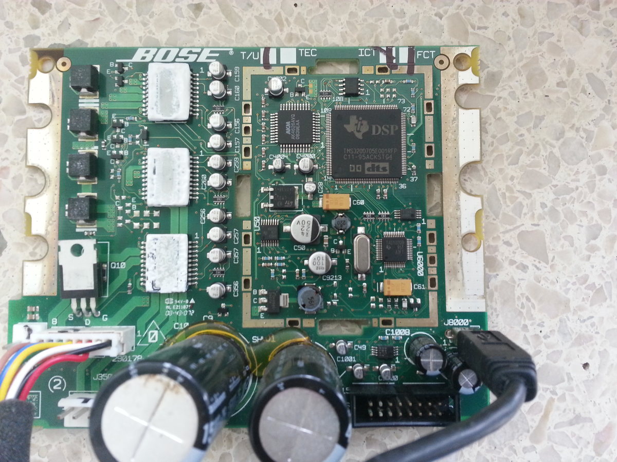

Hallo Leute,
leider konnte ich zu dem DSP auf dem Foto kein Datenblatt finden. Auf
der Webseite von TI gibt es keine Devices, die nach tms320 mit D705...
weiter gehen. Kann es sein, dass es ein proprietärer DSP ist?
Es handelt sich um ein Bose Audiogerät. Da ich nur die Platine habe,
weiß ich nicht genau, welche Funktionalität es erfüllte.
Wäre euch für jegliche Informationen dankbar!

Naja, das Ding ist schon ein TMS320 von TI im LQFP144 Gehäuse, davon
baut TI jedenfalls ganze Rudel. Und wenn Bose einen mit DTS Logo oder
Double-D bestellt, drucken sie das auch rauf, wenn die Stückzahl stimmt.
Bei genügend Nachfrage machen sie dir auch kleine Bärchen oder Fritz The
Cat aufs Gehäuse :-P
Vermutlich ist das Programm für die Kiste in dem kleinen 8-Beiner
daneben, das sieht mir nach einem seriellen EEPROM aus, wenn auch mal
wieder mit Fantasiebezeichnung.

Wenn ich es schaffe, das Programm auszulesen, könnte man anhand dessen
feststellen, welcher DSP es ist? Bisher habe ich nur einen einzigen DSP
von TI programmiert...
Oder wenn es tatsächlich ein TMS320 ist, anhand der Beschaltung nach dem
Ausschlussverfahren das Device bestimmen. Zumindest erstmal die Familie.

Vermutlich nicht - selbst wenn es dir gelingt. Denn der TMS320blablupp
spricht ja auch den gleichen Assembler wie der TMS320blöbli. Das ist
eine grosse glückliche Familie, die sich in der Onchip Peripherie
unterscheidet, aber den gleichen DSP Kern hat.
Frank schrieb:
> Evtl kommt man an die Kennung dran?
Wäre vermutlich der einzige erfolgversprechende Weg. Aber was der TE
damit anfangen kann, ist eine andere Frage.
@TE: Versuch doch erstmal, das Service Manual für die Bose Kiste
aufzutreiben. Das könnte weiter helfen als die Platine.
Für mich sieht das nach einem 3 Kanal Prozessor aus, wobei die Class D
Endstufen links sind und eine davon in Brücke betrieben wird. Am
Pfostenfeld geht Audio und Bedienfeld rein - unten im Bild Teile des
Netzteiles. Stecker 2 kommt vom Power Netzteil und es sieht so aus, als
ob es ein symmetrisches Netzteil wäre.
