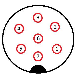

ich habe hier eine Weller WECP80 Lötstation mit einer 7 Pin-Buchse (30°
verdreht) und einen Weller WSP80 mit 6 Pinnen. Das Problem wie ich den
Stecker an die Station bekomme, habe ich gelöst nur will der Lötkolben
nicht aufheizen. Die Lötstation hat in der Mitte der Buchse noch ein
Loch für einen Pin, den der Lötkolben aber nicht hat. Kann es daran
lieden das der Kolben nicht aufheitzt, ist das mittlere Loch der Buchse
soetwas wie ein Schalter? Wie kann ich den Lötkolben mit dieser Station
betreiben, was muss ich mit dem mittleren Anschluss der Station machen
damit der kolben funktioniert? Bin für jede Hilfe dankbar.

Gast #4690615
Würde gerne wissen wofür das mittlere Loch (Pin 6)der Buchse da ist und
was ich machen muss damit der Lötkolben von der Station mit Spannung zum
Aufheizen versorgt wird.

Gast #4690679
Sicher das der 6 Pinner ein WSP80 ist und nicht ein MLR21? Der 7. Pin
ist dafür da das man den WSP80 nur an 80W aufwärts Hardware anschließen
kann beim WSP80 hat der keine elektrische Funktion.
Schon nachgemessen ob der Pt20 (Ca. 20Ohm) und die Heizung (Ca. 7Ohm) im
Lötkolben in Ordnung sind?
Gast #4690680
Such die Pinbelegung raus.
Findet auch hier im Forum einiges.
Je nachdem wie du die Pins durchzählst, sollte das Potentialausgleich
oder ein Taster am Kolben sein.
Gast #4690695
Auf dem Griffstück steht WSP 80 80 Watt und der Stecker hat 6 Pinne.
Zwischen Pin 1 & 2 habe ich 6,6 Ohm und zwischen den Pinnen 3 & 4 23,6
Ohm gemessen.
Gast #4690709
Von rechts unten nach oben und links runter. Wenn an dem Pin ein
interner schalter des Kolbens hängen sollte, kann man das in der Station
austricksen?
