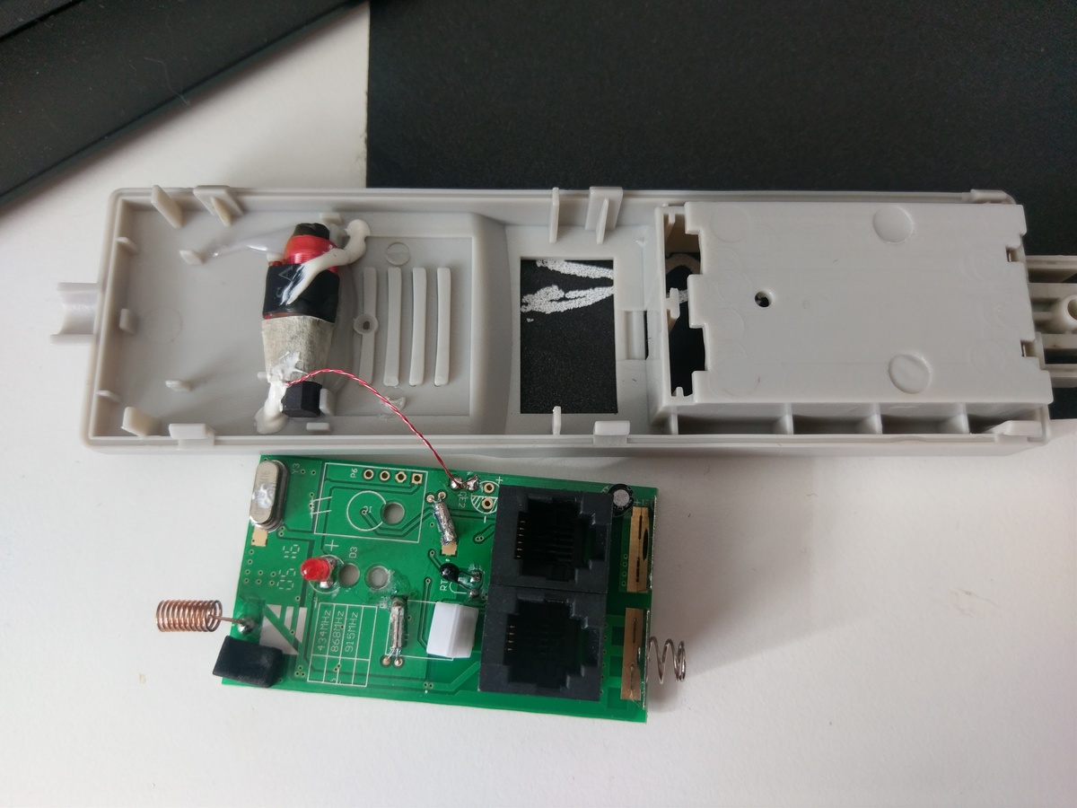

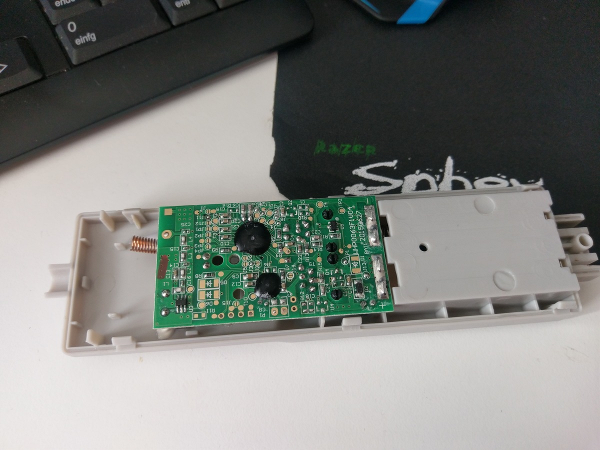

Ich habe es gekauft, weil ich die Sensoren auswerten will. Ich würde
ansonsten die Elektronik rauswerfen und meine eigene reinquetschen, aber
wenn es möglich wäre das Ding über Funk schon auszulesen, dann müsste
ich nur noch einen Funkempfänger an einen µC hängen und die Daten
auswerten.

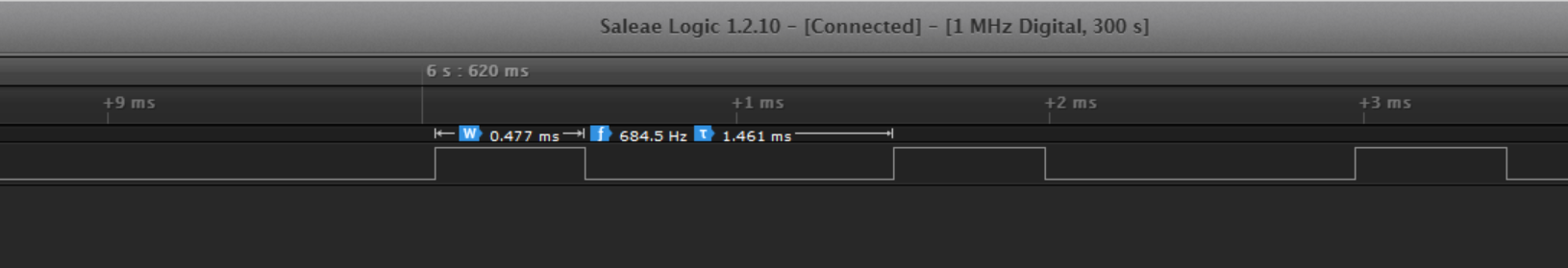

Um das ganze interessanter zu machen, habe ich gerade den Logikanalyzer
vor den RF Modlator an die Datenleitung vom Chip gehängt. Und was soll
ich sagen: Ich habe tatsächlich daten bekommen. :)
In der Präambel erkennt man das Puls-Pausenverhältnis.
Allem Anschein Nach ist es ein Längenbasiertes Protokoll. Kurzer Puls,
langer Puls.
Es sieht so aus als wäre der lange Puls die Null. und der Kurze Puls die
Eins.
Beim Start (Batterie einlegen) wird ziemlich schnell ein Datenpaket
gesendet.
Die Vermutung dass der Lange Puls die 0 ist, würde ich damit begründen
dass Wind und Regen beide 0 sind.
Vermutlich wird Temperatur und Luftfeuchte am Ende übertragen.
Ich lasse den Logikanalyzer jetzt mal 10 Minuten am Stück mitschneiden,
vielleicht bekomme ich dann noch etwas mehr Einsicht. :-)
