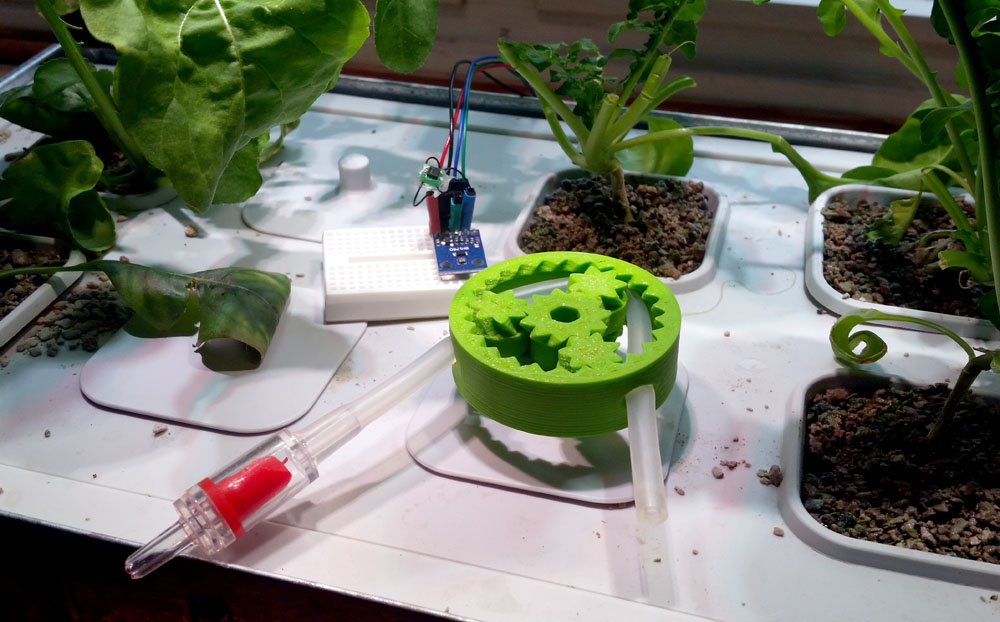

Gast #4691807
Markus U. schrieb:
> Ich werde es mal mit einer selbst gedruckten Peristaltikpumpe
> (http://www.thingiverse.com/thing:454702) und einem Stepper-Motor
> probieren.
Dein Ergebnis würde mich sehr Interessieren. Meine bescheidene Meinung
ist die das Planetentriebe für feine Dosieraufgaben nicht dicht genug
sind. Weder in den Zähnen noch an den Seitenwänden.
Ein Halter und Antrieb für eine Einmalspritze wäre mein Mittel der Wahl.
Die kriegt man auch mit Hobbymitteln in den mikroliter Bereich.
Ne lange Gewindeschraube (bei M 6 mit Steigung von 1 brauchste nicht mal
rechnen) mit Motor als Antrieb.
Die Spritze erstmal mit der Hand aufziehen. Die ist vollkommen dicht und
bei 50ml hast du 10 Tage Ruhe. Nebenbei baut die auch einen so hohen
Druck auf das selbst bei halb zugewachsenen Schläuchen noch alles am
Ende ankommt.

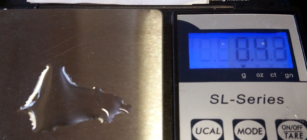

OP Persönliche Seite #4692033
Ich habe mal eine Peristaltikpumpe 3D-gedruckt. Bei manuellem Antrieb
kommen sehr kleine Flüssigkeitsmengen in Form eines Tropfens aus dem
(etwas zu großen) Schlauch. Da ich so kleine Flüssigkeits-Mengen nicht
messen kann, habe ich 10 Tropfen auf einer doch recht genauen Waage
gewogen.
Das ganze wiegt 0,43g - bei einer annähernden Dichte von 1g/cm³ Wasser
sind das also ca 0,05ml/ Tropfen. Das dürfte erst mal genau genug sein
für weitere Versuche.

Gast #4694043
Ähm, in der Peristaltikpumpe ist das Medium im Schlauch, die Zahnräder
sind nur für den Antrieb. Das ist keine Zahnradpumpe.
(Firma: Privat) #4694113
Die Pumpe gefällt mir, ich würde aber einen simplen Getriebemotor als
Antrieb empfehlen.
Einfach anzusteuern und billig.
Pollin hat da was in der Resteecke...
Du brauchst ja nicht positionieren also bringt der Stepper keine
Vorteile.
OP Persönliche Seite #4694135
Ja, genau das habe ich jetzt auch geplant. Einen DC- Motor mit
Planeten-Getriebe aus einer alten Akku-Bohrmaschine habe ich dafür schon
ausgeschlachtet.
Dann brauche ich nicht mal die OpenSCAD Datei hinsichtlich der
Wellen-Aufnahme (ist jetzt ein 6er Inbus Bit) zu ändern. Das ganze per
PWM angesteuert und dann dürfte das genauer als eigentlich benötigt
werden.
