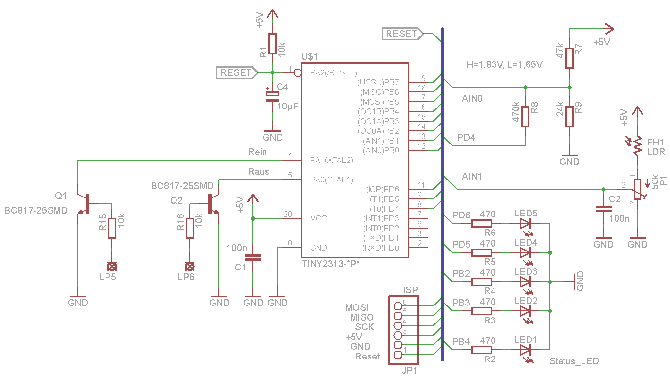

Hallo, und schönen Sonntag noch.
Anbei die Schaltung um die es geht, die LED sind im Original Relais.
Der Attiny2313 ist nicht austauschbar, kenn nicht das Programm.
Der Attiny ist so beschaltet wie zusehen.
Da aber die Hysterese so ungünstig war, das die Status_LED zu blinken
anfing,
habe ich in Anlehnung einer Schaltung mit einem LM358 eine Rückkopplung
eingefügt.
Die Hysterese beträgt nun ca. 0,15V und das blinken ist weg.
Kann man das so lassen ?

Woher weiß denn die Status-Led, dass sie blinken muss?
Ich nehme mal an, dass die Rückkopplung (bei Hysterese
spricht man lieber von Mitkopplung) von PD4 über 470 k
sein soll.
Wie wird entschieden, dass PD4 angesteuert werden muss?
Bitte kein Programm-Listing, sondern den gewünschten
Programm-Ablauf beschreiben!

Der Comparator schaltet um wenn es dunkler wird, das zeigt dann die
Status LED an. Das wird bestimmt der Zustand vom ACO sein
Manchmal tat sie aber blinken (die Relais schalteten dazu im Takt)kurz
den LDR zugehalten und alles war ok.
Dann kam ich auf die Idee mit Rückkopplung, die 470k sind experimentell
ermittelt.
