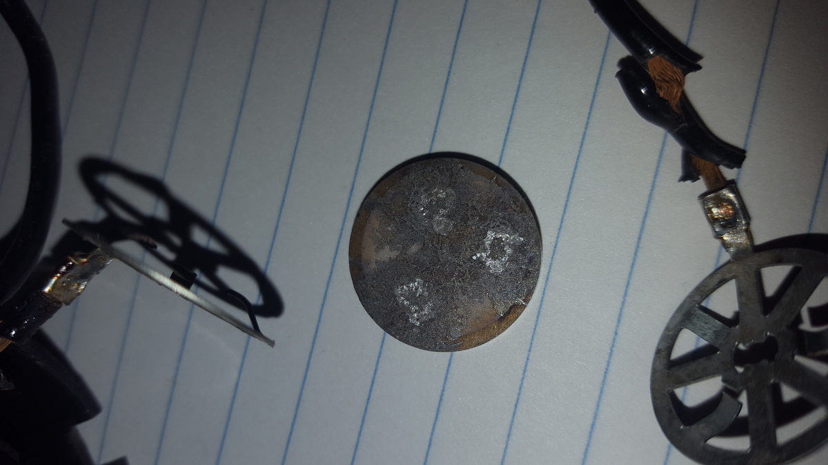

Parallel zu diesem ist allerdings noch ein Start-Kondensator (im Bild)
installiert. Ich hab das Gehäuse mal geöffnet. Der Kondensator selbst
hat seine nominale Kapazität (55µF). Im Gehäuse befindet sich noch ein
Keramik(?) Element mit Metallschichten auf jeder Seite. Auf einer Seite
sieht die Schicht relativ zerbröselt aus. Wie kann ich prüfen ob das
Teil noch funktioniert?

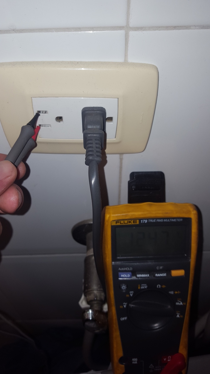

nicht dass wir uns hier bezüglich der SPannung die Köpfe einschlagen :)
in "normalen" Haushalten ist nur 125V (N und eine Phase) verfügbar. In
besseren Wohngegenden werden die Häuser mit zumindest 2 Phasen (215V)
für Klimaanlagen, Warmwasseraufbereiter und dgl. versorgt

Das koennte ein Kaltleiter sein, der den Startkondensator nach einigen
Sekunden hochohmig wegschaltet.
In einem Entfeuchter Kompressor hatte ich so etwas, das sich in
Einzelteile zerlegt hatte...
Ich habe es durch ein 2sec Zeitrelais ersetzt
