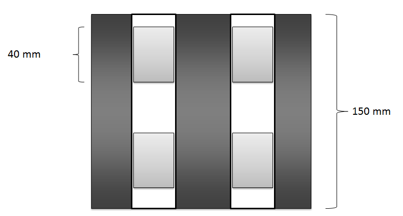

Pmax= 270 W soll auf 5 x 2N3055 Transistoren aufgeteilt werden.
Da die Leistung nicht immer auftritt sollen nur 4 verwendet werden:
Daten des 2N3055:
Rth=1,5
Berechnet: RthK= 0,6 (Eigentlich bei 5 2N3055)
Ich könnte jetzt 4 x den Külkörper von Fischer verwenden.Für jeden
Transistor einen.
http://de.rs-online.com/web/p/kuhlkorper/1898713/
Dabei müsste ich eine Breite von 150 mm wählen
Nahegelegt wurde mir jedoch alle auf einen Kühlkörper zu bringen.
Jetzt kann ich mir das gar nicht vorstellen.
Hat jemand schon einmal mehrere Transistoren auf einen montiert?

Thermisch gekoppelte Montage ist sinnvoll, da so die Überlastung
einzelner Transistoren vermieden wird, wenn sie elektrisch
parallelgeschaltet werden.
Such mal nach passenden Typen im TO247-Gehäusen, sind einfacher zu
montieren.
Und dazu ein Kühlkörper mit Lüfter.

Du musst halt einen Platz dafür finden, der Kühlkörper verteilt das
dann. Besser ist etwas mehr Platz, da manche Wärmeleitfolien für TO3
etwas grösser sind und an den Seiten überstehen. Natürlich muss der KK
dann auch für 4 Transistoren reichen, d.h. einen um den Faktor 4
besseren/kleineren Wärmewiderstand haben.
Die Transistoren müssen isoliert montiert werden, was bei 4 einzelenen
KK nicht unbedingt nötig ist, da kann man auch die KK voneinander
isolieren, kommt drauf an ob sie gegen Berührung geschützt sind.
Georg

Gast #4691979
Lewald Essnar schrieb:
> Die Abmessungen stimmen soweit ich das beurteilen kann.
Der SK 53 ist für mittige Montage von zwei Transistoren gedacht. Mit
vier Transistoren würde ich den Rth-Wert eines halb so langen KK nehem -
also nicht 0.6K/W für 150mm sondern die 0.8K/W des 75mm Teils verwenden.
Das entspricht zwar nicht ganz dem Sinn der Angabe in K/W, der Einfluss
der Montageposition kann aber nur durch (aufwändige) Simulation oder
Aufbau verifiziert werden, so dass ich eher den höheren Wert annehme, um
auf der sicheren Seite zu liegen.
In der Berechnung fehlt der thermische Übergangswiderstand des einzelnen
Transistors auf den Kühlkörper der zum Rθjc zu addieren ist.

Ob du generell den fünften Transistor weglassen darfst, da "Da die
Leistung nicht immer auftritt" kann man ohne Kenntnis der Schaltung
nicht beurteilen. Er könnte notwendig sein, um den SOA-Bereich (Fig. 2)
in allen Betriebszuständen einzuhalten.

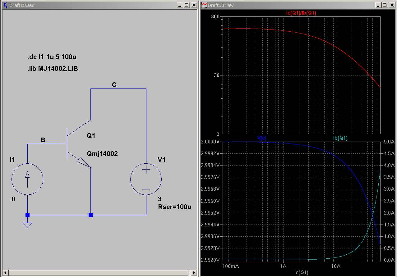

Für das Einbinden des OnSemi-Modells in LTspice reicht:
* MJ14002.LIB im Verzeichnis der .asc-Datei speichern
* Spice Directive ".lib MJ14002.LIB" einfügen
* npn Transistor auswählen und Bezeichnung "NPN" auf "Qmj14002" ändern
Ob das Modell etwas taugt, hab ich nicht verifiziert (zumindest hfe
entsprichtdem DB).
