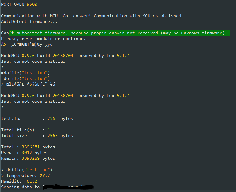

Habe bereits probiert in den init.lua (monDHT11.lua von oben) folgenden
Code einzufügen:
print('Upload started')
conn = nil
conn=net.createConnection(net.TCP, 0)
-- show the retrieved web page
conn:on("receive", function(conn, payload)
                       success = true
                       print(payload)
                       end)
-- when connected, request page (send parameters to a script)
conn:on("connection", function(conn, payload)
                       print('\nConnected')
                       conn:send("GET /update.php?"
                        .."soiltempf="..fare
                        .."&soiltempc="..temp
            .."&soilhumidity="..humi
                        .." HTTP/1.1\r\n"
                        .."Host: example.com\r\n"
22
                      .."Connection: close\r\n"
23
                        .."Accept: */*\r\n"
24
                        .."User-Agent: Mozilla/4.0 (compatible; esp8266 Lua; Windows NT 5.1)\r\n"
25
                        .."\r\n")
26
                       end)
27
-- when disconnected, let it be known
28
conn:on("disconnection", function(conn, payload) print('\nDisconnected') end)
29
30
conn:connect(80,'example.com')
Jedoch ohne Erfolg, muss ich vielleicht ein neues Programm (httpget.lua)
daraus machen und es im init.lua aufrufen, aber wie?
Wie gesagt ist komplett neues Gebiet für micht ;)
Gruß,
PascalSch

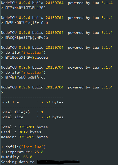

Oben im Anhang ist zu sehen, was genau passiert, zuerst startet er mit
dem Starttest, nach ca. 16 Sekunden kommen so Hieroglyphen, danach
wieder der Starttext und so weiter...
Will ich nun mit "dofile(init.lua)" starten, passiert das selbe...
Erst wenn ich die Daten per "Reload" im ESPlorer abfrage und daraufhin
mit "dofile(init.lua)" starte, gehts...

von Klaus (Gast)
@Pascal
Dann wird Mist in der init.lua sein, der das Teil zum Absturz bringt.
Nenn den file mal um, damit er nicht automatisch gestartet wird, z.B.
test.lua.
Dann sollte der ESP anlaufen und melden, daß er kein init.lua findet.
Und dann test.lua mit dofile("test.lua") starten (die Anführungszeichen
gehören in die Klammer, das ist ein String).
Jetzt kannst du in Ruhe die Fehlermeldungen auswerten und die Bugs raus
machen. Erst ganz zum Schluß wieder in init.lua umbenennen.
Das hab ich gefühlte tausend mal mit einem dutzen Firmwaren, gebaut mit
https://nodemcu-build.com/
gemacht.
MfG Klaus
PS
Das sind Meldungen des Bootloaders mit seiner eigenen Baudrate, hab ich
mit meinem saleae aufgezeichnet und dekodiert.
von Pascal S. (pascalsch)
Hallo Klaus,
Danke für deine Antwort!
Habe ich in "test.lua" umgenannt.
Es kommt beim starten, wie erwartet, "lua: cannot open init.lua
", jedoch, wie im Anhang test oben zu sehen ist, leider keine
Fehlermeldung, wieder die Hieroglyphen :P und reboot...
Sobald ich auf "Reload" im ESPlorer klicke und dann dofile, gehts
komischerweise?
Außerdem, wie es auf dem Bild zu sehen ist, sagt er bei jedem
Einschalten "Can't autodetect firmware, because proper answer not
received (may be unknown firmware).", wobei ich reseten muss, liegt hier
was?
Diese Meldung kommt jedoch bei beiden probierten Firmewares...

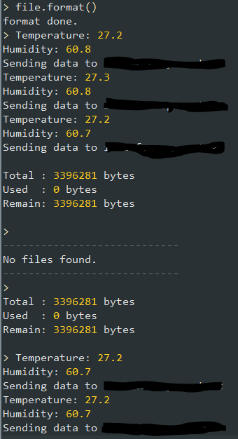

Außerdem, wie im Anhang esplorer2 zu sehen ist, habe ich den ESP mal mit
file.format komplett gelöscht (es wird ja 0 bytes bei verwendet
angezeigt), jedoch arbeitet er immer noch weiter, hier passt doch auch
was nicht, oder?
Danke für eure Hilfe!
Schöne Grüße,
PascalS
von Dirk K. (dekoepi)
Was war anders, als es lief?
Du hast etwas geändert, und das macht es jetzt kaputt. Was hast du denn
geändert, dass es dann nicht klappte?
Falscher Funktionsname im Timer-Aufruf vielleicht?
Stell' die Baudrate mal um. Dann siehst du mehr Hieroglyphen, aber bei
der richtigen EInstellung die Fehlermeldung, die jetzt kryptisch
aussieht. 78400 zB, oder mal 9600 probieren.

von Klaus (Gast)
> komischerweise?
Natürlich kommt keine Meldung, es läuft ja kein Programm. Ich hab keine
Ahnung, was "Reload" macht, benutze den ESPlorer nicht. Ich hab einfach
ein serielles Terminal, minicom z.B.
Wenn man den Prompt hat, einfach dofile("test.lua") eintippen.
Du hast ja eine Console, solange du deinen Timer nicht startest, kannst
du ganz in Ruhe alle Funktionen testen. Die sind nach dem dofile() alle
da, einfach aufrufen. Ein paar prints helfen da. Du kannst dir auch jede
Variable ansehen. In der Console kann man auch kurz =xxx statt
print(xxx) benutzen, tippt sich schneller. Man kann sich auch den Heap
ansehen, da kann man dann ahnen, wo dir der Speicher ausgeht. Ist ein
bisschen debuggen wie zu BASIC Zeiten.
MfG Klaus

von Klaus (Gast)
Hab ich grad erst gesehen
> was nicht, oder?
Das Programm ist im Speicher, es läuft also weiter, auch wenn es im
Filesystem gelöscht ist.
