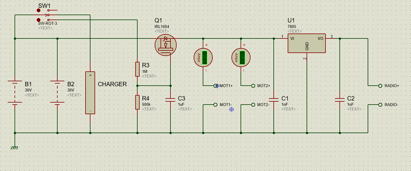

ich habe 2 Batterien, 2 Motoren bzw. Motorcontroller und ein Funkmodul.
Über einen Schalter möchte ich gerne zwischen folgenden 3 Zuständen
auswählen
1. Laden der Batterien mittels Ladegerät (Verbindung zwischen Batterie
und Motorcontrollern etc getrennt)
2. Aktiver Zustand (Batterieversorgung zu Motorcontroller usw)
3. Aus-Zustand
Könnte ich das mit dem angehängten Pseudo-Schaltplan abbilden?
Freue mich auf eure Reaktion, Danke!

das externe Ladegerät soll nur bei Bedarf an Klemmen angeschlossen
werden... Könnte man mein Vorhaben denn trotzdem mit dem Schaltplan
abbilden?

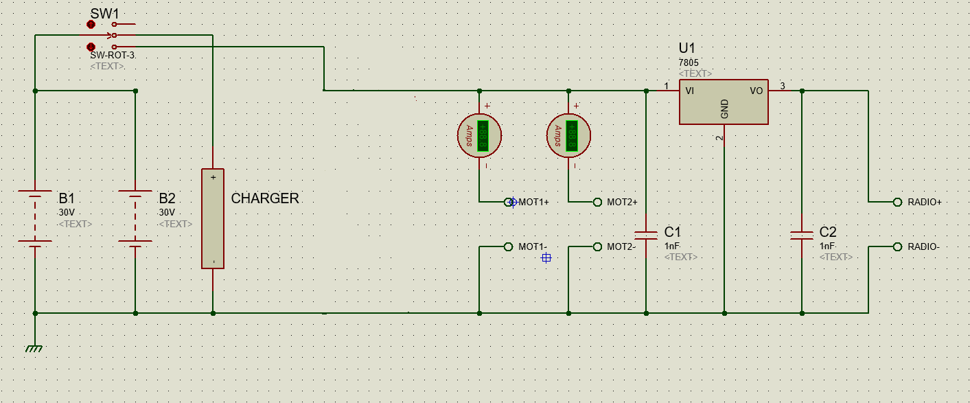

(Firma: matzetronics) #4691405
> auswählen
Klar geht das.
Viel zu kompliziert. Den MOSFet kannst du dir sparen. Siehe das
angehängte umgewurschtelte Schaltbild von dir. Der Schalter macht von
oben nach unten:
1. Aus
2. Laden
3. Ein
Du solltest dir allerdings nochmal überlegen, ob du den armen kleinen
7805 wirklich verwenden willst. Bei 30V am Eingang und 5V am Ausgang ist
die Verwendung selbst eines alten Schaltreglers wie dem MC34063 ein
Riesenvorteil, weil die Verlustleistung sehr, sehr viel kleiner ist. Der
7805 muss ja 25V*I in Wärme umsetzen.
Gast #4691412
abbilden?
hi,
danke... stimmt, ist viel einfacher :)
Ich hatte nur die Befürchtung, dass beim mechanischen Umschalten ein
Blitz an den Kontakten entsteht. Die Motoren arbeiten mit 120A.
Danke für den Tipp mit dem Spannungsregler.
Grüße
#4691417
Laufen denn die Motoren ständig? Oder kannst du die vorm umschalten
anderweitig ausschalten?
Ansonsten sind 120A DC in der Tat eine Herausforderung für einen mech.
Kontakt :-)
Mit einem n-Kanal-Fet in der +Leitung geht das aber so nicht.
-Hilfsspannung erforderlich
-p-Kanal verwenden
-n-Kanal in der Minus-Leitung (was aber ander Probleme nach sich ziehen
kann, kommt auf den Rest der Schaltung an)
Deine Gateansteuerung ist auch gruselig (abgesehen davon, dass es eh
nicht funktioniert).
Gast #4691433
Hi danke für die Infos,
die Motoren laufen nicht ständig, wobei die Motorcontroller schon direkt
einen Strom aufnehmen, der schon beim normalen Zusammenstecken einen
Funken verursacht.
Was genau geht mit dem MOSFET nicht und was daran ist gruselig??  Ist
keine kritische Frage, ich frage um zu lernen, weil ich wie man sieht
nur wenig Ahnung habe :)
Grüße
(Firma: matzetronics) #4691440
Dann nimm entweder einen Schütz oder einen kräftigen Batterieumschalter
aus der Bootstechnik, wie z.B. sowas hier:
http://www.ebay.de/itm/Batteriehauptschalter-Batterie-Umschalter-6-48-V-Trennschalter-Aufbauschalter-/361105618251
Das ist ein Zweiwegeschalter mit einer 'Aus' Position und genau das
richtige für die Anwendung.
#4691449
Ein Fet benötigt je nach Typ 2..10V Spannung zwischen Gate und Source,
beim n-Kanal eine positive, beim p-Kanal eine negative.
In deiner Schaltung kannst du die nicht bereitstellen.
Der nächste Fehler wäre die Überschreitung der zulässigen Gatespannung,
in deinem Fall sind +/-16V zulässig.
Zu guter Letzt das extrem schlechte Zeitverhalten (hohe Widerstandswerte
+ zusätzlichen Kondensator -> grosse Zeitkonstante, temporärer
Linearbetrieb, hohe Verlustleistung)

(Firma: matzetronics) #4691458
> Es geht um ein motorisiertes Skateboard, welches über angebrachte
> Batterien versorgt wird.
Dann spare dir alle Schalter, sorge dafür, das nur der MC abgeschaltet
wird und die Elektronik der Motorcontroller und hänge das Ladegerät
direkt an die Batterie.
120A mit einem MOSFet zu schalten, geht zwar, erfordert aber MOSFet mit
erheblicher Reserve, wenn es um Motorstrom geht (die Dinger ziehen
erhebliche Anfahrströme) und ist hier unnötig, wenn du sicherstellen
kannst, das die Motorelektroniken nur geringe Ruheströme ziehen. Evtl.
ist es sinnvoll, die Motorelektronik so abzuschalten, das die Treiber
stromlos geschaltet werden, während die Endstufen einfach direkt an der
Batterie bleiben.
Du solltest allerdings auf jeden Fall eine Notabschaltung vorsehen,
damit eine amoklaufende Motorelektronik dich nicht in den Abgrund fährt.
Gast #4691471
Ja stimmt natürlich :-/
Wenn ich den MOSFET dann in den Minus-Zweig lege und das Gate weiterhin
versorge wie jetzt, dann würde es doch passen oder? Weil dann könnte ich
die Stromspitze  mit dem Kondensator abfangen oder???
Ok, hatte gedacht die Zeitkonstante liegt bei 1ms und das wäre im
Einschaltvorgang i.O... Aber war wohl zu einfach gedacht
Vielen Dank, sehr hilfreich...
