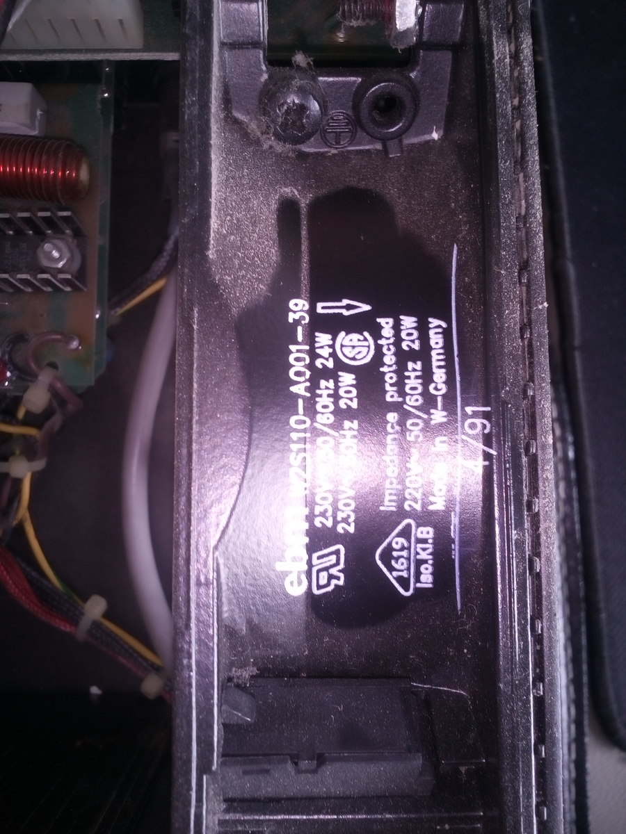

Hallo zusammen ;), ich habe einen recht schönen Verstärker, welchen den Namen "Beta 800 power amplifier" trägt. Habe 150 Watt Boxen dran, der verstärker gibt 200 Watt (pro Kanal) unter vollast aus. Da das Teil ein PA Verstärker ist hat es eine gute kühlung. Darin liegt aber auch das Problem, denn die ist so laut, dass ich meist nichts anderes höre. Der Verstärker wird aber auch nicht wirklich warm (wird seltem mal so unter last benutzt). Nun will ich also eine Möglichkeit finden den lauten lüfter (ist im endeffekt nur 1 Lüfter um den es sich handelt) so steuern, dass der bei so rund 50 C° anspringt ( Muss nicht auch noch drehzahlabhängig sein) kann dann also unter vollast laufen (wenn die Temperatur ungefähr erreicht wird) wie jetzt, wenn man ihn so einschaltet. Nun wollte ich um hilfe beim Aufbau eines solchen Schaltplanes Bitten, die Daten, wie spannungsversorgung und lüfterdaten kommen noch. (Eine "Komplettlösung habe ich nicht gefunden, soll ja aber auch nicht das Problem darstellen) Ich bewege mich vom Neveau her auf der Mittleren Reife (Technikunterricht) bastele aber in meiner Freizeit auch an einfachen Schaltungen. Wäre schön, wenn ein paar leute mit nützlichen tipps helfen würden. Beste Grüße -Tom
Was Du da genau beschreibst kann ein Bimetallschalter lösen. Mein Vorschlag: Ein Transistor in Emitterschaltung der von einem Teiler aus NTC und Widerstand geregelt wird. Interessanter als die "Boxen" und der Verstärker sind die Daten des Lüfters.

Also, der Lüfter läuft mit 230 V Wechselspannung mit 50Hz

Tom S. schrieb: > der Lüfter läuft mit 230 V Wechselspannung mit 50Hz Damit kommt mit deinen Kenntnissen nur eine Zweipunktregelung mittels Thermostat in frage.

Ingo Less schrieb: > Tom S. schrieb: >> der Lüfter läuft mit 230 V Wechselspannung mit 50Hz > Damit kommt mit deinen Kenntnissen nur eine Zweipunktregelung mittels [..] Sehe ich auch so. Nimm bitte einen Thermoschalter oder irgendeine fertige Baugruppe. Oft kann man die Lautstärke solcher Lüfter durch mechanische Dämpfung der Schwingungen senken. Moosgummi zwischen Gehäuse und Lüfter.
Also brauche ich nur den Schalter dazwischen klemmen und sonst nix?
Tom S. schrieb: > Also brauche ich nur den Schalter dazwischen klemmen und sonst nix? So sieht es aus, Du brauchst einen Schließer mit 50°C oder 55°C Schalttemperatur und schaltest das Teil dann einfach in Reihe mit dem Lüfter. Pfiffig wäre übrigens wenn Du die Leistungstransistoren und deren Kühlkörper findest und den Schalter dort mit dranschraubst, ggf. mit höherer Schalttemperatur. Verwende bitte gecrimpte Flachsteckhülsen und Schrumpfschläuche.
Du kannst mit der Konstruktion die Lüfterregelung auch vom Ein/Aus-Schalter abkoppeln und direkt (mit einer ~0.3A Sicherung in Reihe) an die Netzspannung anschliessen. Dann lüftet es nach bis die Temperatur gefallen ist und nicht bis ausgeschaltet wird. Sowas kann die Leistungselektronik schonen.
Vielen vielen Dank an alle ;) Sehr schön, habe nun einen Schließer mit 45C° bestellt, den ich direkt an den großen Kühlkörper anschrauben kann, das mit dem Schalter... Muss ich ja einfach dann vor dem Schalter mit der Sicherung anklemmen, oder?
