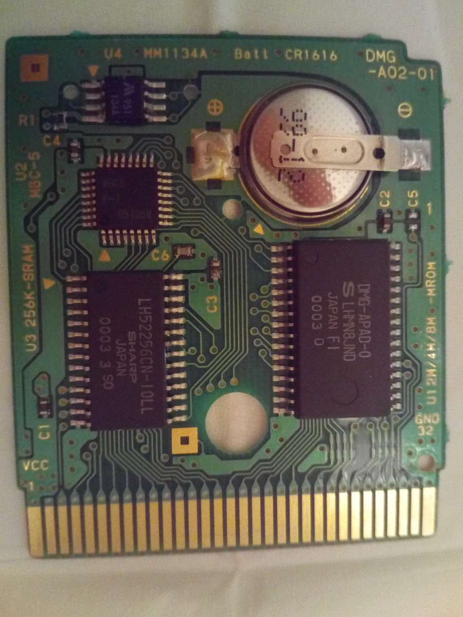

Hi Leute,
ich habe vor ner Woche meinen alten Gameboy Advance und die dazu
gehörigen Spiele gefunden. Alle Spiele funktionieren bis auf Pokémon
Rot. Ich habe sehr viele Möglichkeiten ausprobiert was das reinigen der
Platine angeht und nichts hat geholfen. Habe die Platine auch nach
kaputten Lötstellen untersucht und wieder nichts gefunden(naja selbst
wenn, ich hab eh keinen Lötkolben...)
Wie man schon am Titel lesen stürzt das Spiel nach dem Logo ab.
Ich hoffe ihr habt einen guten Rat für mich.
Wäre natürlich auch toll wenn sich jemand freiwillig dazu melden würde
es zu reparieren ;)
Ich freue mich auf eure Antworten !

Miss mal die Spannung an der Batterie, die buffert schätzungsweise den
RAM (LH52256, 32kx8). Vermutlich ist die mittlerweile leer.
Was auch sein kann ist, dass die Batterie halb leer ist und der RAM
daher falsche Daten enthält. =>Reset mittels Batterie rausrupfen
Wenn's dass nicht ist, sind wahrscheinlich ein paar Bits im EPROM/Flash
geleakt. Dann muste den neu programmieren, sofern das irgendwie machbar
ist.
#4691617
Das ist ein Mask-Rom, da kann man nichts mehr Programmieren.
Das Modul ist wahrscheinlich defekt. Ist nicht schön, kommt vor, hatte
für diverse Konsolen schon defekte Module.
Manchmal hat man Glück und kann einen passenden Eprom (o.ä.) bekommen
und findet irgendwo die ROM-Daten. Aber meist lohnt sich der Aufwand
nicht. Vor allem bei Spielen die so häufig sind wie Pokemon ist ein
Flohmarktbesuch oft die Preiswerteste Methode.

Wenn du das "komplett intakte" Logo siehst, ist der Flash zumindest noch
ansprechbar, da das Logo ja aus diesem kommt - normalerweise.
> den RAM ... der ... daher falsche Daten enthält
Bestimmt versucht der, irgend einen Müll vom Ram zu Parsen, und hängt
dann.
Und wenn du kein Multimeter zum Messen hast, hänge kurz nen Lautsprecher
oder (rote) LED oder deine Zunge dran. Es sollte jeweils "deutlich" was
passieren. Batterie - sofern noch Voll - für ca. 3 volle Sekunden
kurzschließen ist auch eine Möglichkeit, den Ram-Inhalt zu resetten,
wenn du keinen Lötkolben hast, oder die Batterie nicht rausrupfen
willst.
Viel Glück ^^
tsx

Nur aus Neugier: Weiß eigentlich jemand was der OpAmp + Comparator da
oben macht? [MAX951] Das, was man sieht, ist ja mega-Schräg beschalten:
AmpOut auf GND
VSS auf Plus, usw
Sagt der: "Neee du startest nicht mehr, wenn die Batterie Leer ist!!!"??
Ich kann mir keinen Grund vorstellen, und lese grad: IC to control when
SRAM should be run from battery or not. Eventuell ist die Batterie so
Defekt, Tiefentladen und Niederohmig, dass der SRAM überhaupt keine
Spannung mehr bekommt - Aber wer weiß.
