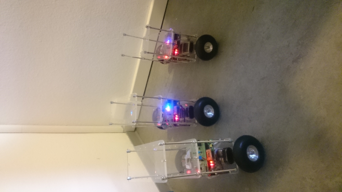

deine Auflösung mit 112 ppr ist etwas wenig. Ich würde mal auf 1000 ppr
gehen. Außer natürlich du hast ein Getriebe davor hängen. Auch wenn
diese ein Spiel von ca. 1° hat...
Mit den Kalman kann ich dir nicht helfen aber mit den Luenberger.
Ich habe ein inverses Pendel schon mal gebaut. Den Regler mit Luenberger
habe ich in zwei Tagen erstellt.
Hier ist ein altes Video von mir:
https://www.youtube.com/watch?v=BER8e6sp6eQ
Dort kann man sich das Motorsignal mit und ohne Luenberger anschauen.
Wobei es zwei verschiedene Strecken sind.
Ich meine einen Tiefpass, bei den differenzierbaren Größen mit 1/50s
zusätlich, brachte eine Verbesserung dar. Abtastzeit ist 1ms. Mit 10ms
müsste das auch klappen.
mfg

Du hast exakt den selben Motor ^^ den ich derzeit auf meinem Roboter
habe
