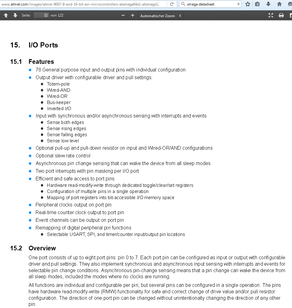

Hallo Zusammen,
wie Verhalten sich die GPIO's eines Microcontrollers (hier: XMEGA).
Ist es möglich dass einzelne Ausgänge als Stromtreiber zu schalten (ich
meine damit an die Ausgänge 3,3 oder 5 V zu beschalten) oder sind alle
Ausgänge als Open-Drain Ausgänge realisiert.
Mit welchem schlagwort kann man diese Infos aus dem Datenblatt
entnehmen?
Welche Register müssen im µC geschaltet sein?
Danke für die Hilfe
