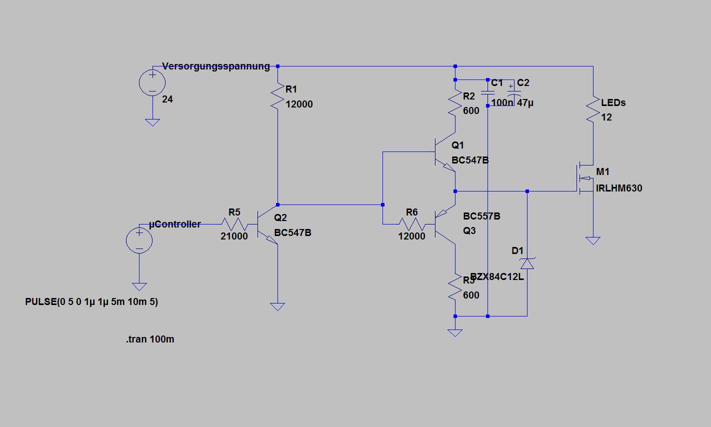

von Rattenkind (Gast)
Also so?
Bitte nicht auf die Bauteile achten, ich hab nur irgend welche
reingeklickt um die Verläufe sehen zu können.

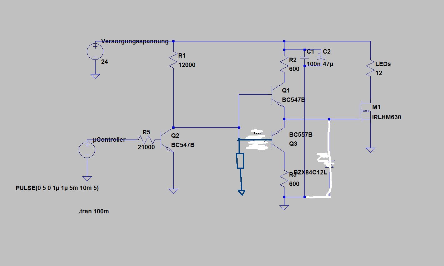

von Axel S. (a-za-z0-9)
Rattenkind schrieb:
> Also so?
Um Himmels Willen, nein!
R2, R5 und R6 haben da nichts zu suchen. Und die Z-Diode D1 gehört vor
die Treiberstufe aus Q1 und Q3. Sprich: an den Kollektor von Q2.
Rattenkind schrieb:
> Also so?
Wenn du eh' schon die Kompelemtärtreiberstufe mit Emitterfolgern hast,
dann musst du nur die Eingangsspannung dieser Treiberstufe begrenzen.
Also einfach parallel zur Q2 CE-Strecke einen 12k Widerstand (oder die
eben erwähnte Z-Diode dorthin). Und das ganze andere Gebastel raus...
Die Gatewiderstände mit 600 Ohm wären mir viel zu hochohmig.
Okay,
vielen Dank, soweit schon einmal.
Ich schreibe vermutlich dummes Zeug, wenn ich jetzt versuche zu
beschreiben, was ich mir gedacht hatte... aber ich machs trotzdem mal...
Ich sehe dass es funktioniert, nur hat Q3 jetzt einen kurzzeitigen
Basisstrom von knappen 40mA und ohne R2 und R3 werden beide
Treiber-Transistoren theoretisch ebenfalls für sehr kurze Zeit
überlastet. Ich hatte den Basiswiderstand für Q3 extra gesetzt um den
Basisstrom zu begrenzen, genau wie R2 und R3 um zu verhindern, dass bei
24V zu hohe Ströme über die Transistoren kommen.
Ich weiß, dass Treiber im allgemeinen ohne diese Widerstände ausgeführt
werden, nur... woher weiß ich, dass meine Transistoren das mitmachen?
Ich war wohl erheblich zu konservativ.

von Helmut S. (helmuts)
Nimm halt für die zwei Endstufentransistoren 2N2219/2N2222 und
2N2906/2N2907.
Es ist eigentlich recht simpel: wenn deine Treiberstufe die nötige
Leistung zum Umladen des Gates nicht bringen kann, ist sie
unterdimensioniert.
Du kannst dir die Verlustleistung in der Simulation ausrechnen lassen...
